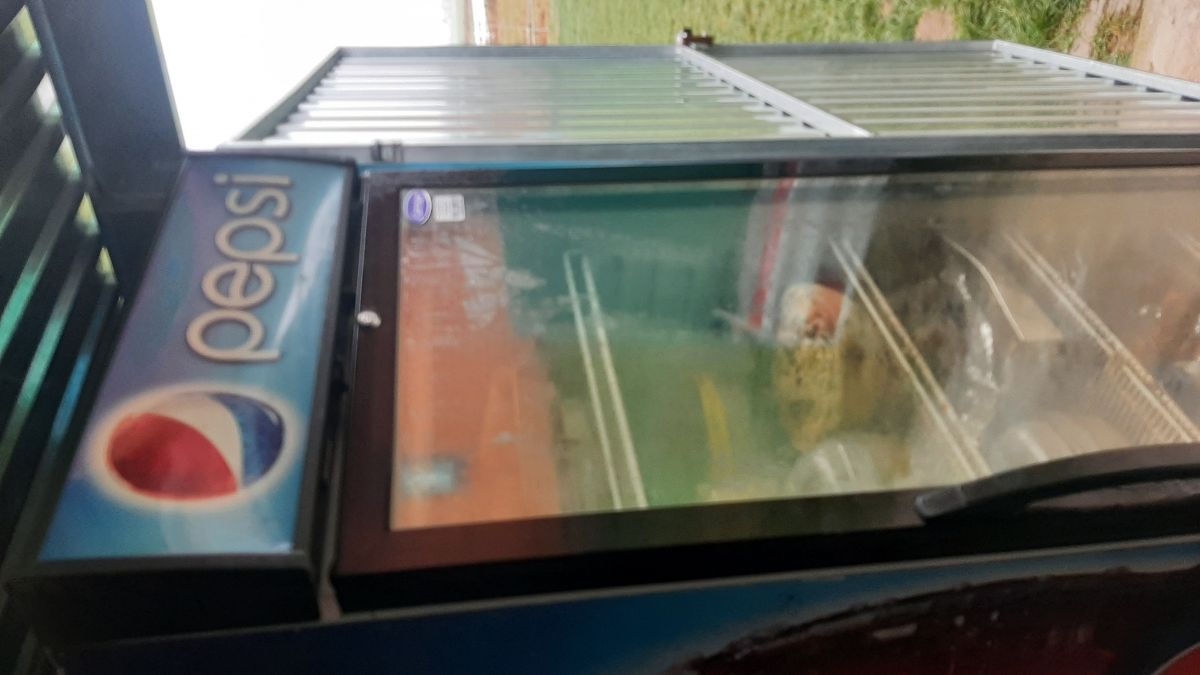

    Lodówka Pepsi zamiast chłodzić, zaczęła zamrażać, temperatura w lodówce -20 stopni.
    Lodówka Pepsi z zamrożonym wnętrzem, temperatura -20 stopni.

    Może być uszkodzony termostat - nie wyłącza chłodzenia po spadku temperatury do ustalonej wartości, więc chłodzenie pracuje cały czas.

    Wyjąłem termostat ma takie oznaczenie: Ranco K50-L3420/001. Mam szukać takiego samego czy może być jakiś inny tańszy zamiennik, a jak tak to na przykład jaki?

    Za pokrętłem jest termostat.
