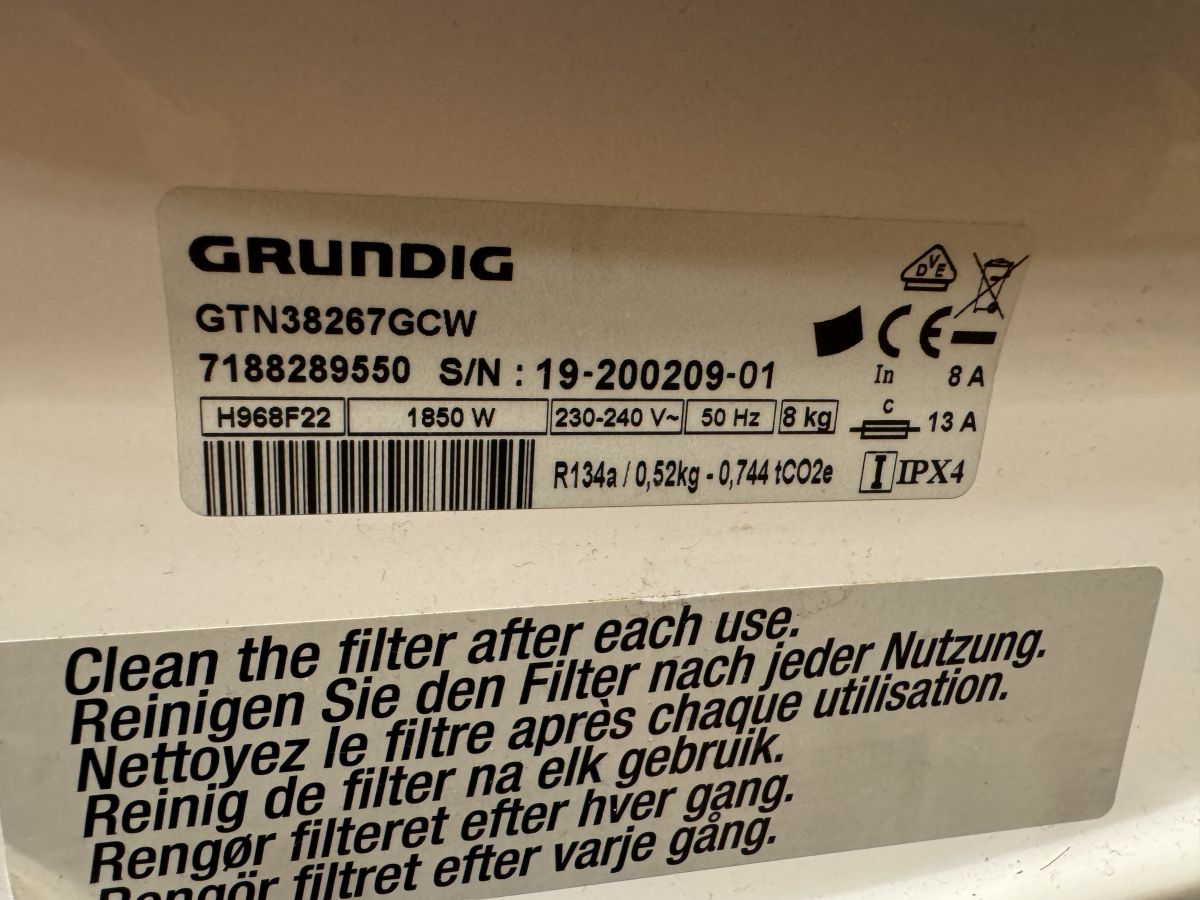

[Rozwiązano] Grundig GTN38267GCW (S/N: 19-200209-01) Dlaczego suszarka wydaje głośne dźwięki co kilka minut?

    Może to być pompka odprowadzająca skropliny do zbiorniczka

    Tak jak napisałem taki odgłos to zacierająca się pompka odprowadzająca skropliny. Rozebrać, sprawdzić i wyczyścić, może dostały się jakieś paprochy po suszeniu prania.
