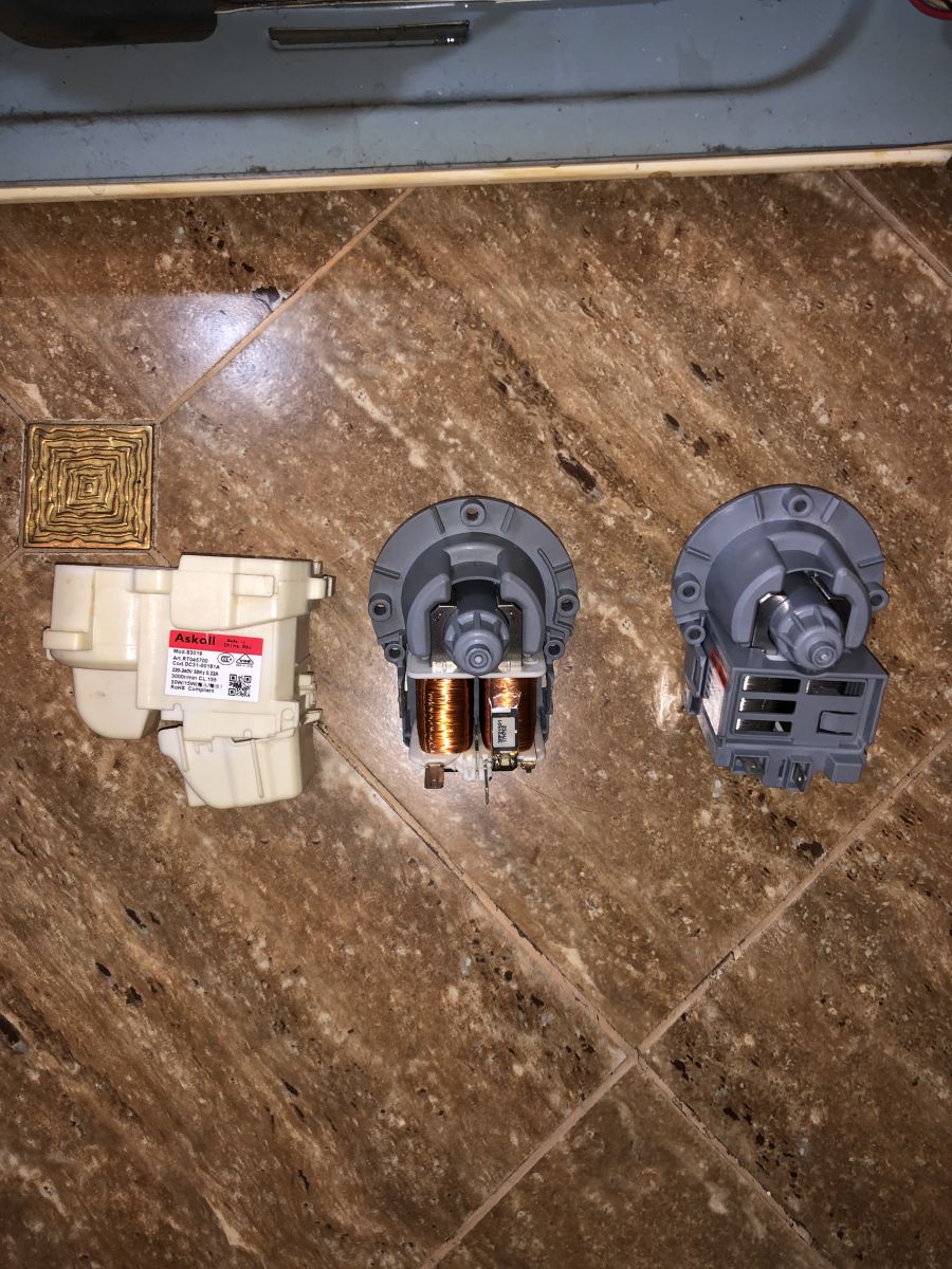

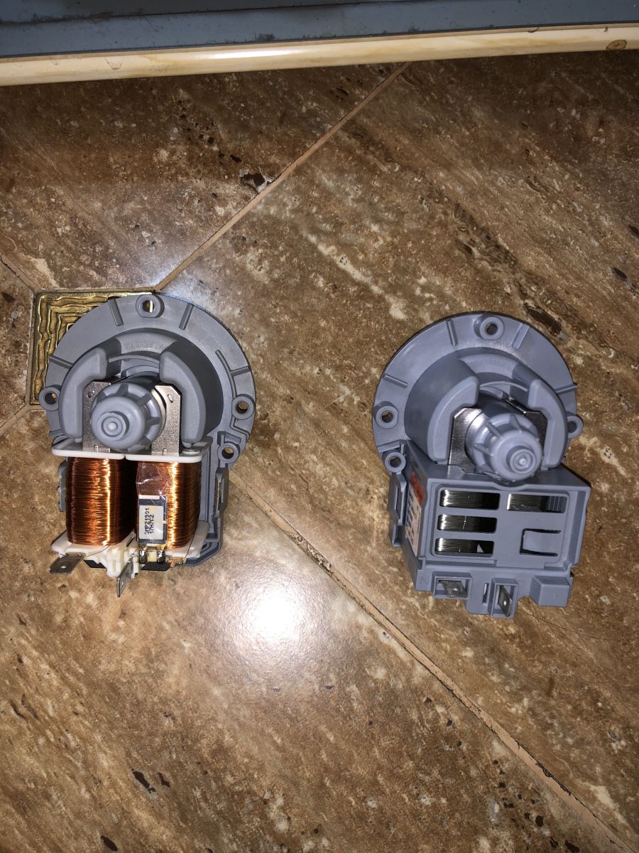

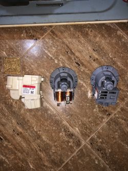

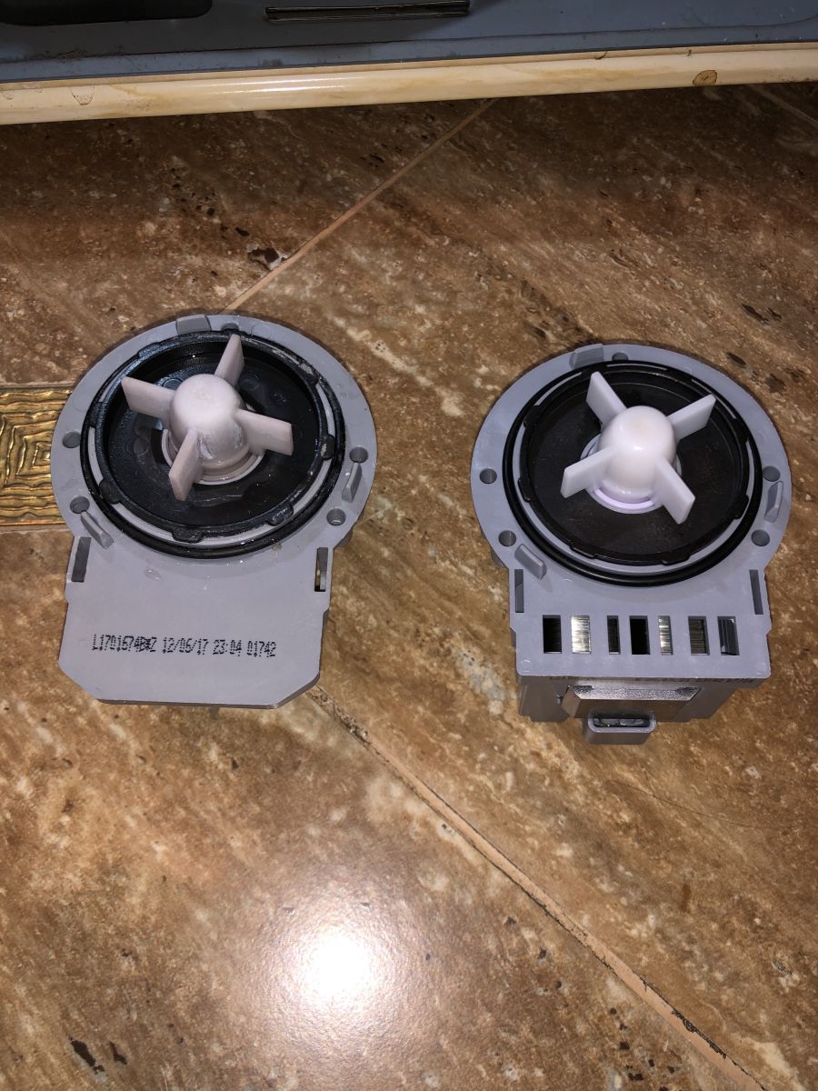

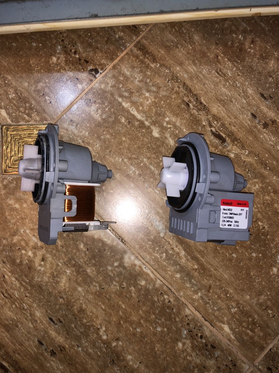

    Tak właśnie zrobiłem (położyłem na tył), ale podczas wymiany napotkałem problem. Silnik, który przyszedł nie pasuje do obudowy w której siedział stary silnik. Poza tym oba się różnią, ale to pewnie przez to, że to zamiennik, a nie oryginał.
    Tylko czy ja mogę po prostu zamontować ten silnik bez tej dodatkowej obudowy, czy to jednak zły silnik?

    To już zamiennik i po prostu tej białej obudowy plastikowej już nie zakładasz. Podłączasz przewody zasilające pompę do pinów nowego silnika i po wszystkim. Ten silnik oryginalny kosztuje ponad 200 zł bo takie ceny robi sobie marka Samsung, ale nie ma konieczności zakładania oryginału a pompa spełni swoją rolę. Widać na zdjęciu, że zamiennik silnika ma już swoją obudowę cewki.
    PS. Wyczuwasz luzy na którymś oryginalnym silniku poruszając turbinką góra-dół?

    Rozumiem, problem mam nadzieję, że zażegnany. Na początku wymieniłem jeden silnik do którego miałem łatwy dostęp, ale niestety, to nie wystarczyło i musiałem się zabrać za drugi silnik. Dzisiaj znalazłem czas na drugi silnik i było troszkę roboty ze ściągnięciem przodu, ale w porównaniu do mojej ostatniej naprawy pralki (wymiana łożyska w pralce bosch), to wymiana tego silnika była łatwa i przyjemna :D
    Wydaje mi się, że tak, oba silniki miały delikatne luzy, a ten wadliwy troszkę większy
