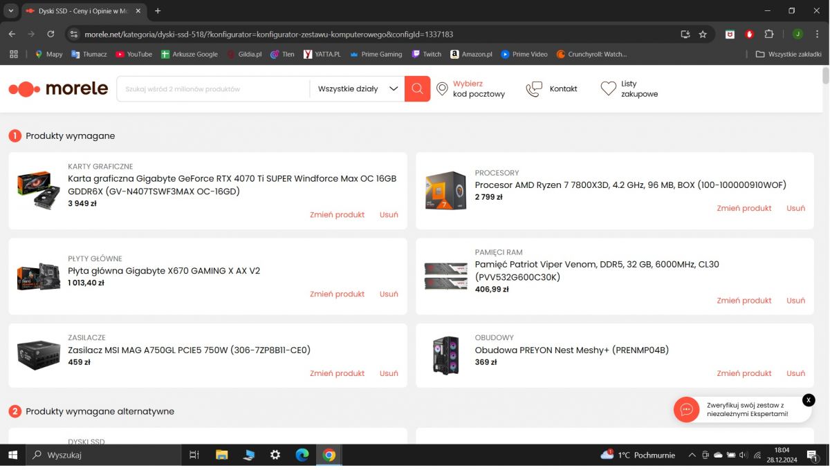

    Dzień dobry,
    Po latach grania na konsoli postanowiłem złożyć swój komputer, ale jestem w tym zielony i mam problem z doborem części.
    Mój budżet to 10 tys. zł. Planuję grać na telewizorze 4K. Próbowałem wybrać jakieś części, ale nie wiem, czy będą razem działały.
    Czy mógłby ktoś mi napisać, czy części, które wybrałem, są kompatybilne, a także czy w tej cenie jest coś lepszego?
    Byłbym też wdzięczny, jakby ktoś napisał, czy z kupnem którychś części warto się wstrzymać (bo np. ich cena może spaść).
    Załączam zdjęcie z wybranymi przeze mnie podzespołami.
    Strona internetowa z konfiguracją podzespołów do komputera do gier. Zrzut ekranu ze strony internetowej z konfiguracją zestawu komputerowego, pokazujący wybrane podzespoły.
    AI: Czy mógłbyś podać listę części, które wybrałeś do swojego komputera? To pomoże w ocenie ich kompatybilności i ewentualnym zaproponowaniu lepszych opcji.

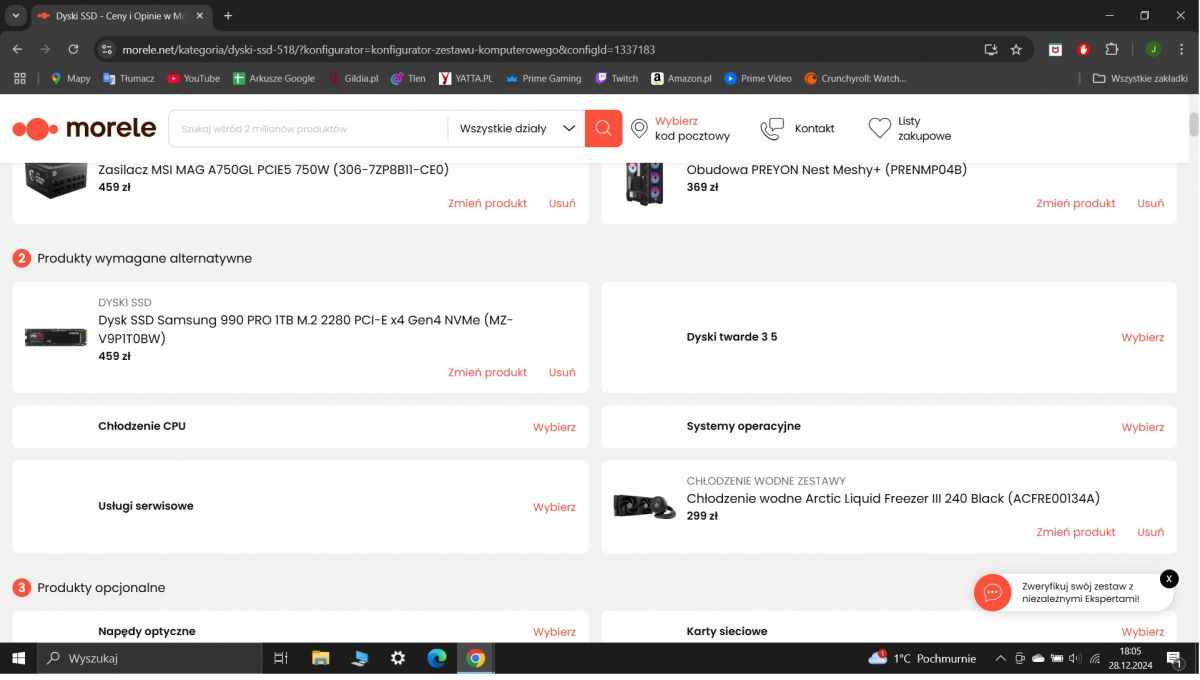

    Karta graficzna: Gigabyte GeForce RTX 4070 Ti SUPER Windforce Max OC 16GB GDDR6X
    Procesor: AMD Ryzen 7 7800X3D, 4.2 GHz, 96 MB
    Płyta główna: Gigabyte X670 GAMING X AX V2
    Ram: Patriot Viper Venom, DDR5, 32 GB, 6000 MHz, CL30
    Zasilacz: MSI MAG A750GL PCIE5 750W
    Obudowa: PREYON Nest Meshy
    Dysk: SSD Samsung 990 PRO 1TB M.2 2280 PCI-E x4 Gen4 NVMe
    Chłodzenie wodne: Arctic Liquid Freezer III 240 Black

    Wszystko jest ok , będzie działać . mocny sprzęt ..

    Ło matko, 7800X3D niedawno kosztował 1400zł, podrożał do 2000-2200, a teraz dosłownie na dniach kolejne +500zł. Chore. Nie, nie kupuj 7800X3D ani w tej cenie, adi do grania w 4K, lepiej weź Ryzena 7700 za ponad 1000zł mniej i dołóż do RTXa 4080 Super.
    RAM z lepszymi timingami:
    https://www.morele.net/pamiec-goodram-irdm-dd...-6000mhz-cl30-ir-6000d564l30s-32gdc-13115327/
    Dysk 2TB:
    https://www.morele.net/dysk-ssd-kingston-kc30...80-pci-e-x4-gen4-nvme-skc3000d-2048g-5949890/
    Audio będzie szło na słuchawki czy głośniki?
    w styczniu mają wyjść nowe karty nVidii, 5080 raczej będzie sporo szybsza od 4080, pytanie jak będą się kształtowały ceny.

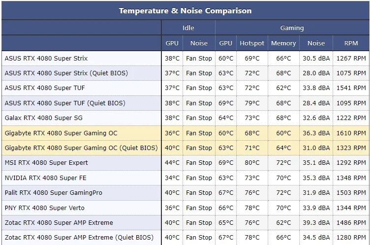

    Czy jest różnica, jaką wersję RTX 4080 kupię (np. Gigabyte Windforce czy Palit), a jak tak, to którą wybrać?
  • #15 21369212
    turkuc11
    Spec od komputerów
    Posty: 8005
    Pomógł: 1762
    Ocena: 1915
    Różnicy w wydajności praktycznie nie ma, różnica to temperatury i hałas. Co ciekawe najtańsza wersja czyli PNY 4080 Super Verto za 4699zł wypadłą naprawda spoko w testach.
