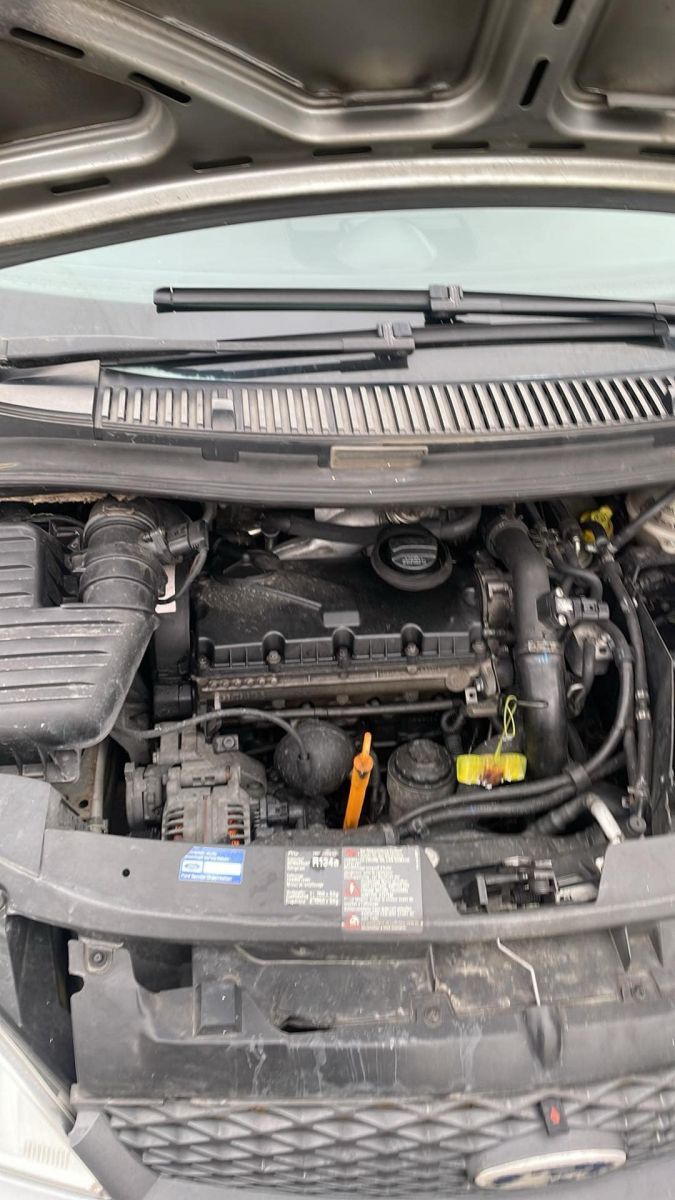

    Witam. Problem z Galaxy 2003 rok 1.9 TDI nie odpala. Auto jechało na autostradzie normalnie po czym odcięło moc ujechało chwilę i po zjeździe na mop zgasło. Bezpieczniki sprawdzone, paliwo dochodzi do filtra kręci nie odpala. Na plaku zapali i zgaśnie jak się przestanie psikać. Może ktoś miał taki przypadek? Czasami był też taki przypadek że odcinało turbinę a po zgaszeniu i odpaleniu auto znowu miało moc i już był spokój. Nie było diagnozowane komputerem. Czekam na jakieś podpowiedzi gdzie szukać. Dziękuję Pozdrawiam Zdjęcie silnika samochodu Ford Galaxy 2003 1.9 TDI z otwartą maską.
    Od tego trzeba zacząć.

    Po dźwięku przy odpalaniu wygląda na zapowietrzony, wymień filtr paliwa.
    Do sprawdzenia sterownik dawki paliwa oraz na co wskazują wcześniejsze odcięcia trzeba sprawdzić wiązkę idącą do sterownika pompy paliwa czy gdzieś nie jest przetarta.

    Sprawdź filtr paliwa czy jest w nim paliwo. Tam jest zawleczka i można zajrzeć do środka. Jak nie ma to podłącz do filtra bańkę i/lub zalej filtr. Jak po dłuższym kręceniu zacznie się jąkać i odpali. To masz problem z podawaniem paliwa z baku do filtra. Czyli pompa padała czasem sitko na niej zabije się na amen. Zresztą po przekręceniu stacyjki pompa powinna się uruchomić na 2 sekundy. A to słuchać jak jest cicho w aucie tzn radio nie gra i wentylator nawiewu wyłączony.

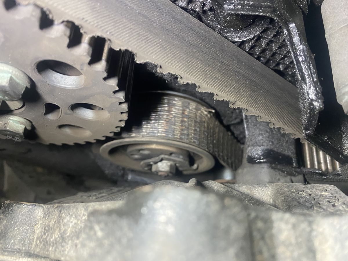

    Zbliżenie na pasek rozrządu w silniku samochodowym.

    Ścięło zęby na pasku rozrządu. Po założeniu nowego rozrządu wszystko jest OK.
