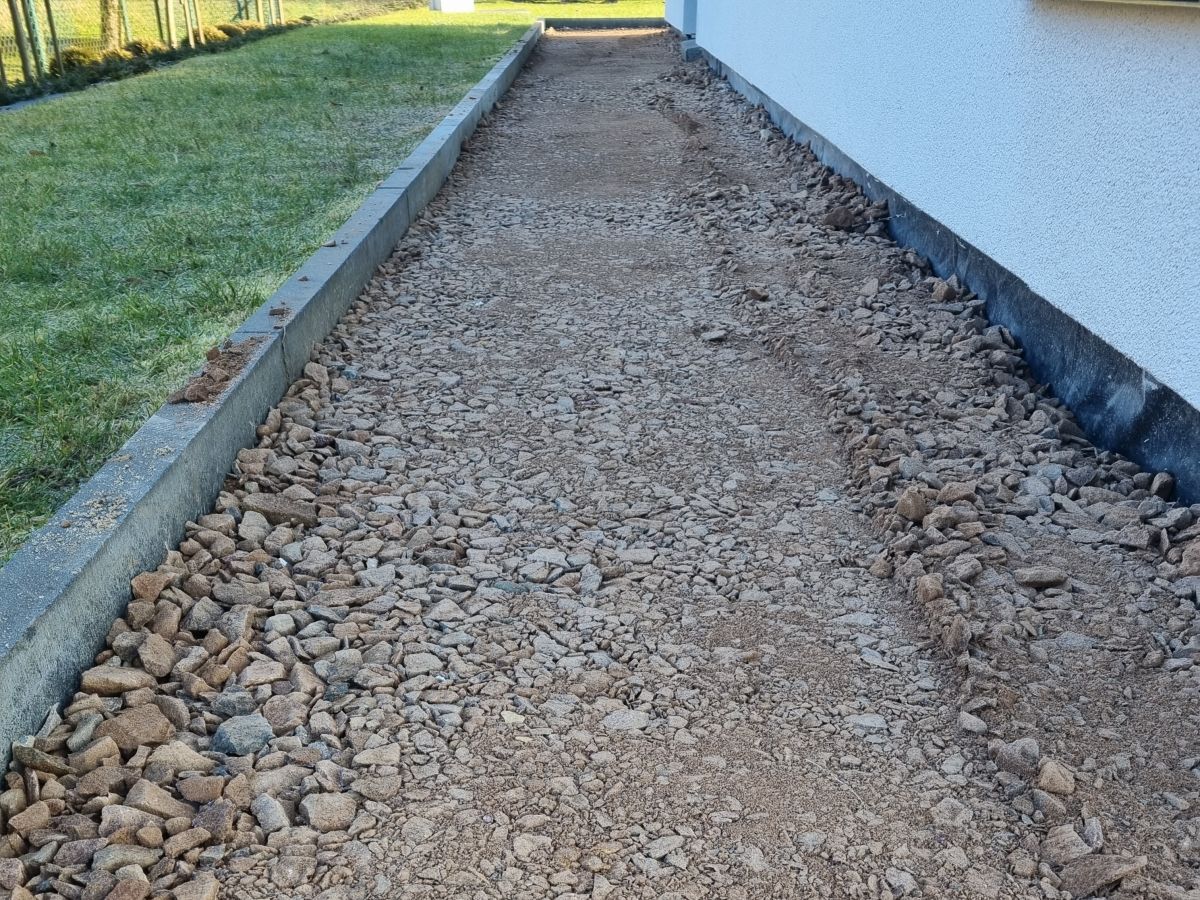

    Witam, szukam pomocy w rozwiązaniu problemu - opaska wokół domu. Kilka lat temu gdy ze znajomym kładłem krawężniki pod kostkę na opaskę wokół domu (byłem swiezakiem w tym temacie, a do dzis wiem niewiele więcej), ustawiliśmy je tak, że teraz gdy dozbierałem do kostki i chce ją położyć, okazuje się że ustawiając ją na zero z krawężnikiem wychodzi idealnie na równo z zakończeniem elewacji. Rozumiem i wiem, że powinna się kończyć przynajmniej kilka centymetrów pod elewacją, aby w zimie mogła pracować, lub opierać się o nią. Bo przecież takiej pustej przestrzeni nie mogę zostawić, bo się kostka rozjedzie, a aż tyle centów do góry nie mogę podnieść robiąc spad. Dodam że szerokość opaski to 1m.
    Czy są jakieś sensowne rozwiązania, aby to ładnie wyglądało i było praktyczne i na lata?
    Kostkę ustawia się tak, aby po dobiciu wystawała 0,5 do 1cm ponad gorę obrzeża. Nie robi się kostki na równo z obrzeżem.
    I dobrze dołożysz 1.5 procent spadku na opasce i góra kostki wyjdzie nieco ponad spodem elewacji. I wystarczy
    Kostkę robi się zawsze trochę powyżej spodu elewacji, nie wiem kto ci takich głupot nagadal że jest inaczej
    A z czasem nie zapadnie się jeśli calym bokiem(6cm) nie będzie opierać o elewacje? Skoro pod elewacją zostanie ta przestrzeń gdzie podsypka może się przemieścić?

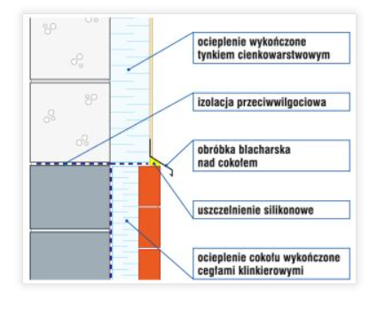

    A może zastosuj coś takiego:
    Przekrój ściany z warstwami ocieplenia i uszczelnień.
    Co prawda dodatkowy koszt ale będzie wszystko wykończone.

    Ja zagęścisz podsypkę przed uformowaniem planta a przy samej ścianie nie będą jeździć samochody ani chodzić tabuny ludzi to kostka w przewidywalnej przyszłości się nie zapadnie. W końcu to opaska wokół budynku a nie chodnik.
    Ale z biegiem czasu woda może zrobić swoje i kostka się rozjedzie.
    Przy samej elewacji budynku? Bądźmy poważni nim w tym miejscu woda wypłucze podsypkę to przy obrzeżu ta kostka będzie zapadnięta na parę centymetrów i cały bruk i tak będzie wymagał poprawy. Kostka nie jest wieczna i prędzej czy później trzeba będzie ją poprawić

    Ale na zdjęciu i tak widać że ściana nie jest wykończona a więc należało by czymś wykończyć.
    Zgadza się, jest tam styropian i folia z zewnątrz.
    Nie no aż tyle to na pewno się nie zapadnie myślę, gdyż kamienia ubitego przez te kilka lat porządnym kruszywem mam tam chyba ponad 40 cm + teraz kilka cm zagęszczone i na to ta ostatnia podsypka.
    Ale zostaje mi wierzyć że zda to egzamin i przystąpić do prac, bo jednak w "duże" dodatkowe koszty to nie chciałbym iść.

    może jestem w błędzie ale w takim wypadku pod elewacją dołożył bym kostkę poniżej, a resztę zrobił aby dochodziło do elewacji, z jakimś 0,5cm luzem od putzu, to co będzie poniżej elewacji ma blokować resztę chodnika aby nie wszedł z czasem w elewacje. wolał bym tak zrobić jak te obrzeża wyciągać, a już nawet bym obrzeża piłą spalinową wolał skrócić jak to wyciągać, nie bierz sobie tego do serca ale po prostu napisałem co mysle
