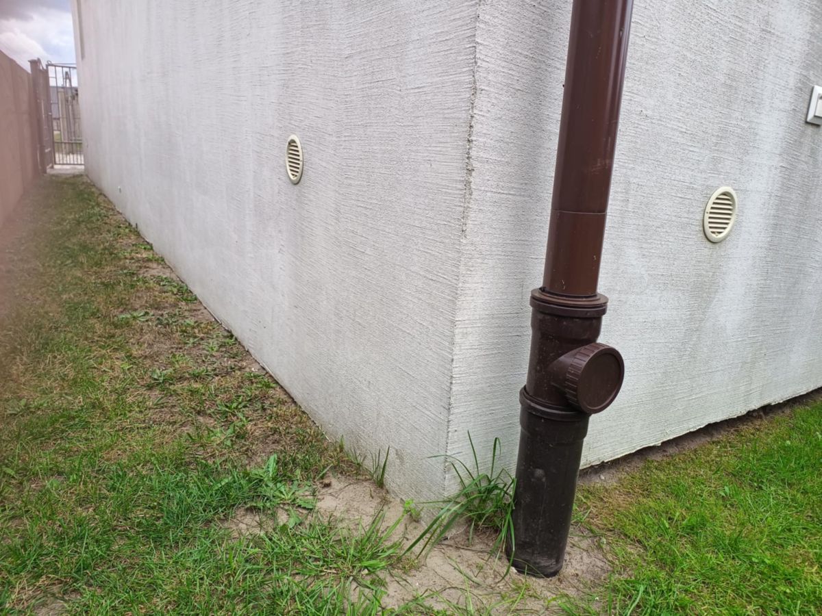

    Mam taką sytuację jak na zdjęciu. Dom został ocieplony do poziomu gruntu. Postanowiłam wokół domu ułożyć kostkę brukową. Generalnie wokół domu są spore spadki, a ze względu na stare (płytkie) fundamenty nie chciałabym zbytnio kombinować z obnażaniem terenu. Dlatego chciałabym ułożyć kostkę wyżej, tak by była już na wysokości styropianu. I tutaj mam pytanie: czy nie będzie to problem zimą? Czy mróz nie będzie powodował wciskania kostki w styropian?
    Rynna przy ocieplonej ścianie domu, trawnik i ziemia wokół fundamentu

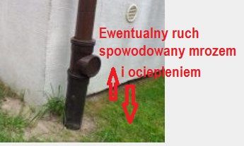

    Przesuwu w poziomie nie będzie. Jeżeli już to w pionie.
    Rura spustowa przy ścianie budynku z czerwonymi strzałkami i napisem informacyjnym

    mnie zastanawia jak z dobijaniem takiej kostki? od wibracji nie wgniecie styropianu?
  • #4 21645577
    kwal2
    Posty: 3
    Ja planowałem dobijać ją ręcznie, jak widać na zdjęciach, nie ma tam za bardzo miejsca.

    Musisz dać kostkę poniżej ocieplenia,fachowcy zrobili mi powyżej i po czasie pokazała się wilgoć na ścianie.Musiałem zrywać kostkę podkopać i na nowo ułożyć kostkę poniżej ocieplenia.

    ciekawe czemu, ja znam sytuacje gdy zrobili opaske/chodnik nie pamietam kostka czy beton i w podpiwniczeniu wilgoc zaczela wychodzic, wczesniej nic nie bylo, jak schowane pod poziom styropianu to u ciebie juz ok?
