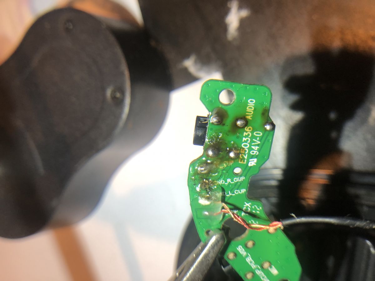

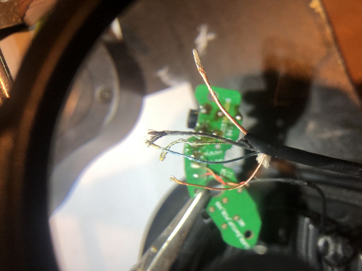

    Witam, skończyła mi się gwarancja w słuchawkach Logitech g pro. Postanowiłem naprawić je sam. Mianowicie uszkodzone jest wejście jack w słuchawce tam gdzie się wpina kabel. I teraz potrzebuje pomocy jak podłączyć te 5 kabli. Poniżej zdjęcia o co chodzi mniej więcej
    Zbliżenie na pięć odlutowanych przewodów słuchawek Logitech G Pro oraz płytkę obwodu.
    Zbliżenie na płytkę drukowaną słuchawek z uszkodzonym wejściem jack i lutowanymi przewodami.

    Spróbuj rozebrać inne elementy słuchawek i ustalić, skąd idą kable. Zwróć uwagę na polaryzację. Kable przylutuj do ich pól lutowniczych, na przykład minus prawej słuchawki do punktu GND_R_CUP.
    Edit: Przy okazji wyczyść płytkę z topnika, bo nie widać oznaczeń.

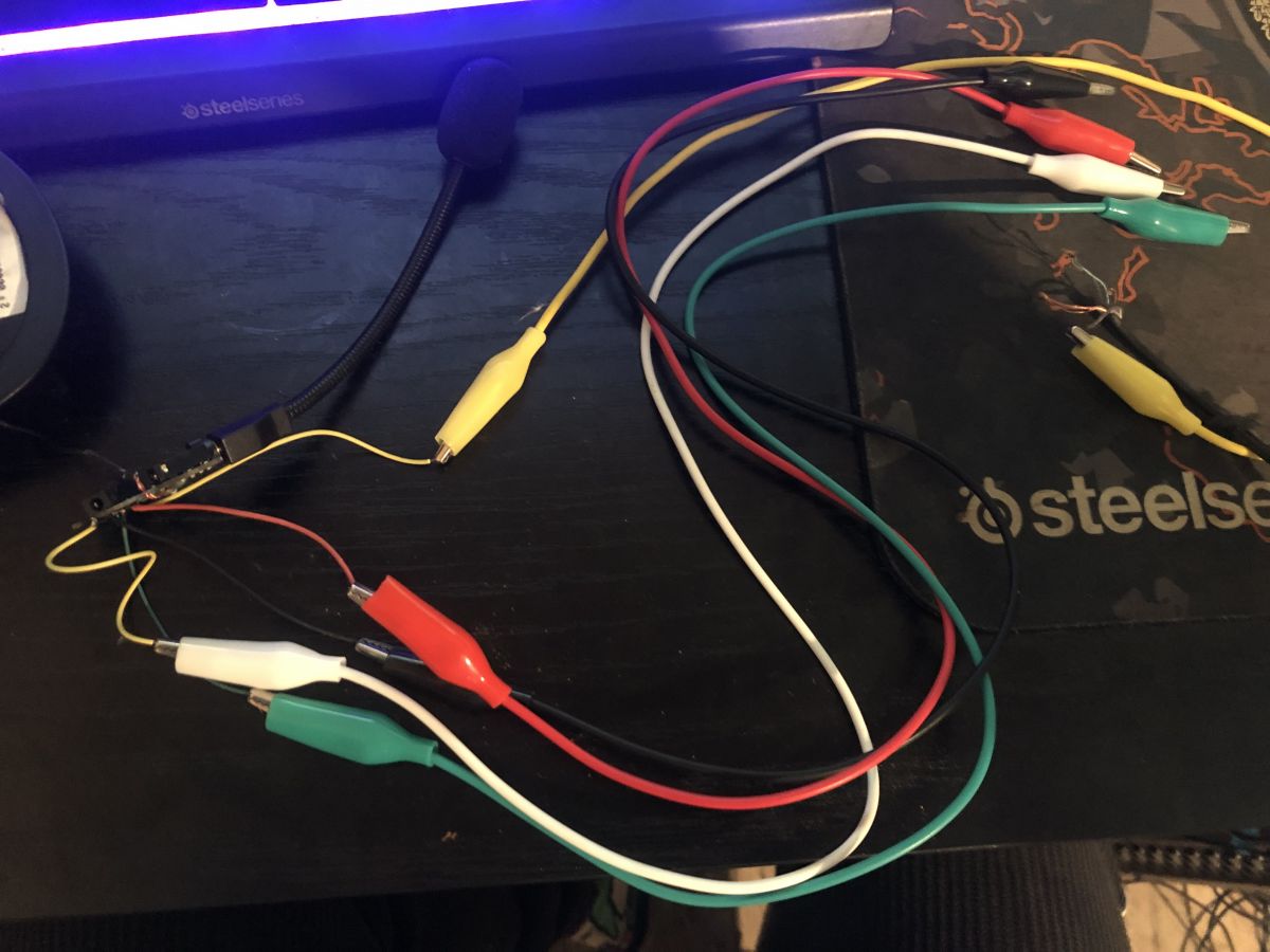

    No właśnie, płytka, która jest na zdjęciu, jest z słuchawek wyciągnięta. Płytka od drugiej strony, tam gdzie jest 5 lutów, właśnie na 5 tych kabli, był jack, a ja chcę „na krótko” przylutować, a nie do jack’a, ponieważ gniazdo jack jest uszkodzone.
    Robiłem też poprzez kable z żabkami i dalej nie mogę tego rozkminić.
    Dziwi mnie, że jeden kabel (czerwony) był owinięty miedzianym bez żadnej osłony, reszta kolorami.
    Przewody z krokodylkami podłączone do płytki.
