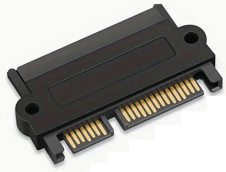

    Ja od siebie tylko dodam, że mialem płytę główną gigabyte z którą też miałem problemy jesli chodzi o SATA (B450). Była strasznie kapryśna jesli chodzi o kable SATA. Dopiero jak kupilem porządne kable to problem minął. Generalnie często wpinalem/wypinałem dyski dlatego mialem dołączony taki mały adapterek jak na zdjęciu.
    Mały adapter SATA w czarnej obudowie.
