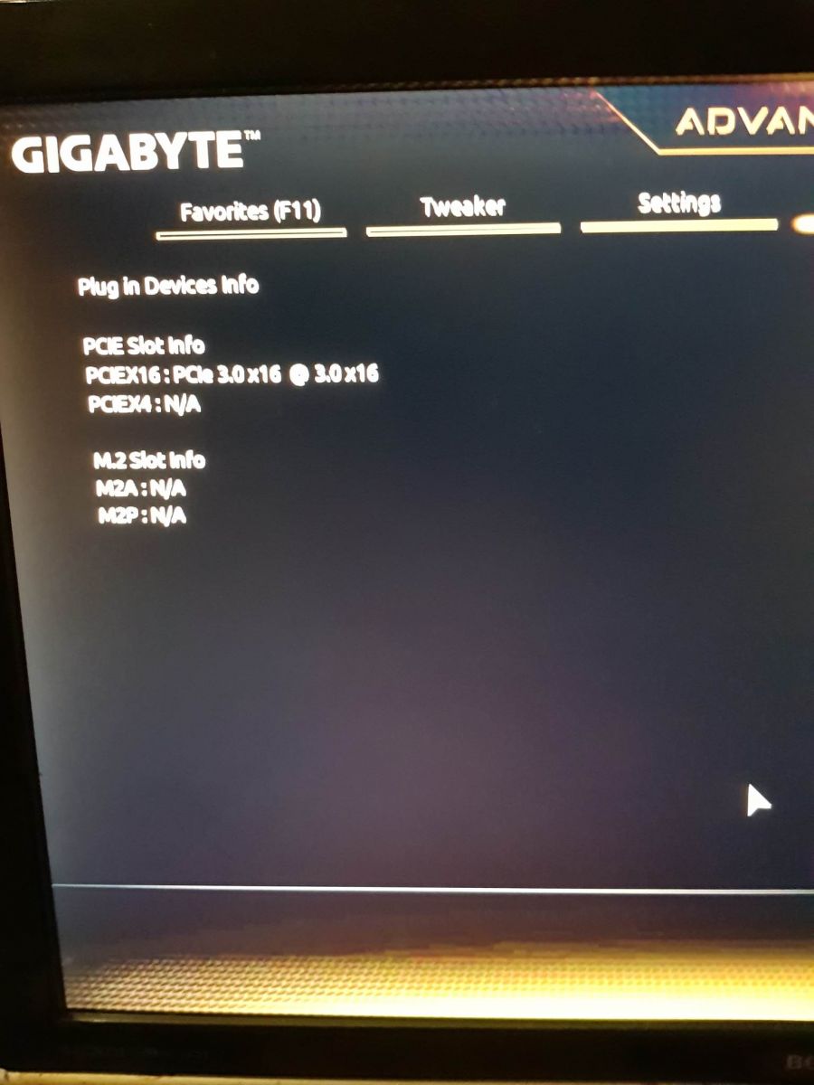

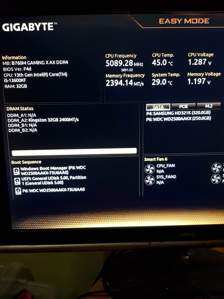

  • #14 20571731
    kasiakat23
    Poziom 3  
    Posty: 11

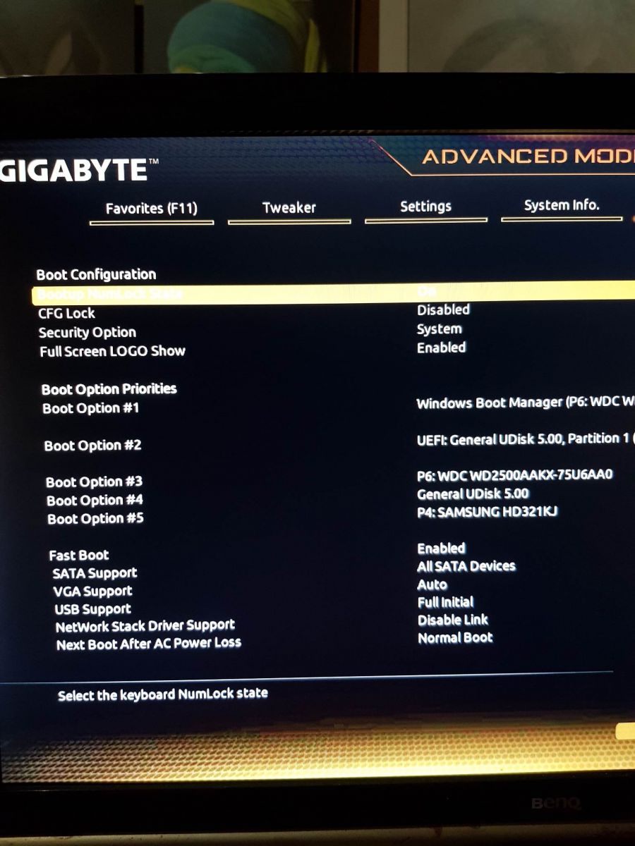

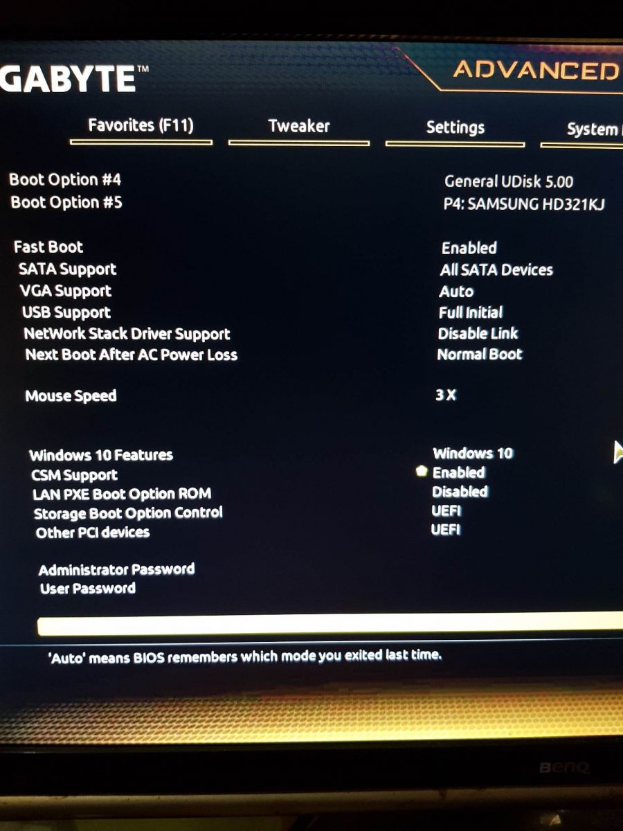

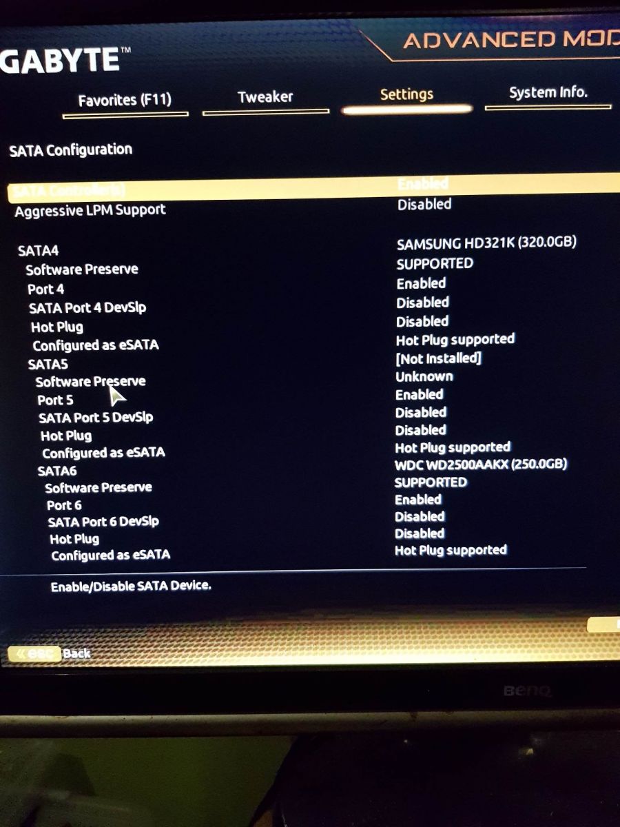

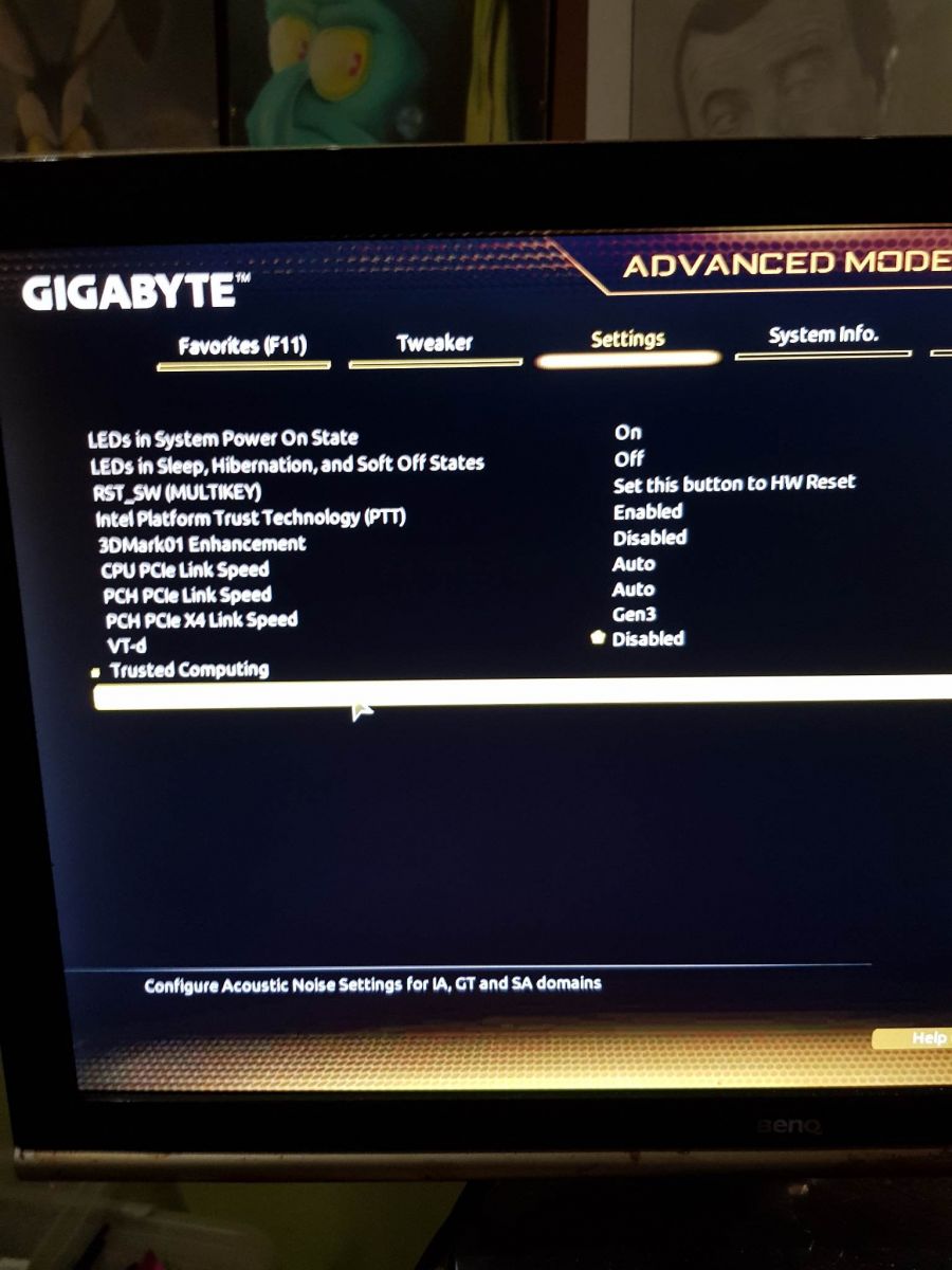

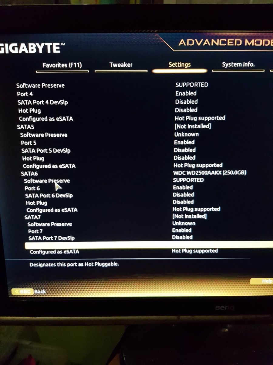

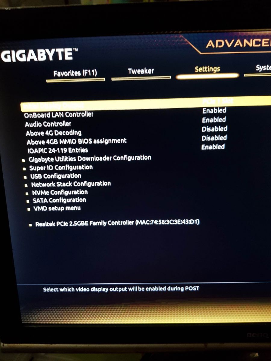

    Bios nie wykrywa dysków SSD. Płyta główna gigabyte
    To mam w BIOS-ie.
    Jeśli podłączam dysk SSD do tego samego wejścia co HDD, to nic się nie dzieje.
    Nadal nie widać SSD.

    To zdjęcie z podłączonym dyskiem SSD czy tylko dwoma HDD?
  • #16 20572284
    kasiakat23
    Poziom 3  
    Posty: 11
    To zdjęcia z dwoma hdd i dwoma ssd
