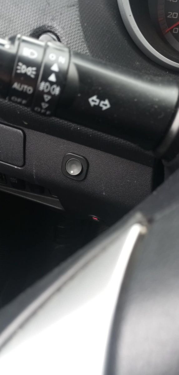

    Ostatnio zakupiłem samochód Mitsubishi Outlander rocznik 08.
    O ile w samym samochodzie elektronika jest bez zarzutu, to auta sprawia problem z dwóch względów :
    1. Kluczyk musi być naprawdę blisko drzwi kierowcy, żeby sygnał otworzył/zamknął samochód, i trzeba się bawić w nakierowywanie i szukanie odpowiedniego miejsca, żeby móc to w ogóle zrobić.
    2. Posiadam w domu drzwi garażowe otwierane pilotem, i obecność samochodu blisko tych drzwi całkiem zabija sygnał przez co nie można ich otworzyć. Auto może stać 50m od bramy garażowej i sygnał będzie blokowany, ale jeśli odjadę trochę dalej, w tym wypadku odjeżdżałem na około 100m, to pilot normalnie otwiera drzwi i problemu nie ma. Samochód działa więc jako swoista blokada sygnału.
    Nie znam się na elektronice ni w ząb, stąd moje pytanie - czy ma ktoś pojęcie o co tu może chodzić? Mechanika mam umówionego dopiero za parę dni, a wolałbym samemu się również co nieco dowiedzieć, żeby zaraz mi przysłowiowego płynu do kierunkowskazu nie próbował wymieniać.

    Jesteś pewien że auto nie ma gdzieś GPS zamontowanego?

    Przeszukaj samochód pod kątem jakiś dokładanych przetwornic impulsowych, oświetlenie led, wideorejestrator, dodatkowe gniazda usb etc.

    Postaw samochód w miejscu gdzie najbardziej zakłóca inne urządzenia. Potwierdź, że nadal powoduje zakłócenia i jeżeli tak, to odłącz akumulator w samochodzie.
    Sprawdź, czy nadal zakłóca okoliczne urządzenia.

    Cześć wszystkim,
    Dziękuję za odpowiedzi, byłem trochę zajęty sylwkiem i nie było okazji sprawdzić.
    U mechanika jeszcze nie byłem, ale problem poniekąd rozwiązałem. Okazało się, że wszystko powoduje przycisk na zdjęciu.
    Przycisk na desce rozdzielczej samochodu w pobliżu dźwigni kierunkowskazów.
    Tylko za cholerę nie wiem, jaką funkcję pełni. Po kliknięciu go nic się nie dzieje, żadnego dźwięku, od czujników cofania też nie jest, ale jako zakłócacz działa idealnie. Przewertowałem instrukcję samochodu i nie mogę nigdzie nic o nim znaleźć, nawet na obrazkach deski nie jest uwzględniany.
    Ma ktoś jakiś pomysł, co to jest?

    Żeby się nie okazało że to auto było do czegoś wykorzystywane niezgodnie z prawem i ma jakąś zagłuszarkę schowaną. Szukaj po przewodach co załącza ten włącznik.

    Mi sie wydaje że to trolowanie, przecież to 5min sprawdzić co to jest. Włącznik jest z sklepu rtv.
    To nie jest fabryczne wyposażenie pojazdu. Pytaj poprzedniego właściciela o ten element, o ile jest taka możliwość.
    Najprościej po przewodach od tego pstryczka...
