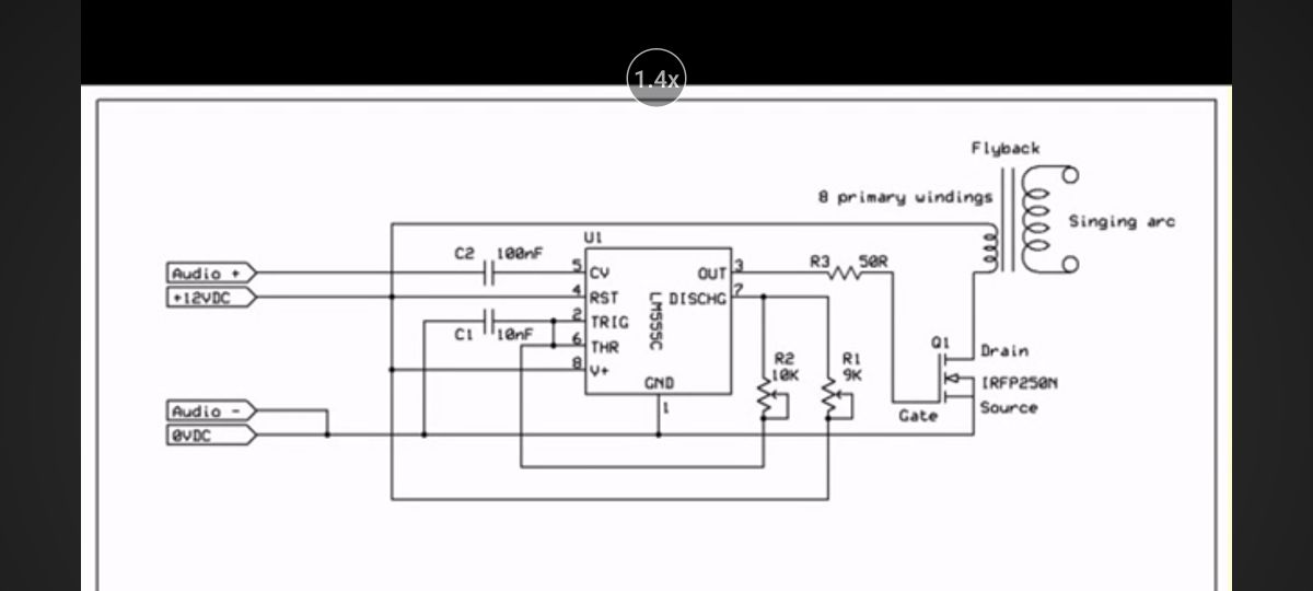

    Witam, z góry powiem, że jestem laikiem. Posiadam problem z moim projektem. Jest to układ muzyczny z trafopowielacza. Ciekawie wygląda, więc próbuję. Układ zbudowany z timera 555, ja skorzystałem z NE555 (zastanawiam się, czy jest zgodny ze schematem). Problemem jest to, że kiedy daję jakiekolwiek dźwięki przez jacka, to nie działa... Dlaczego??? Audio jest podłączone do nóżki 5 układu NE555. Jak czytałem, to minimalne napięcie dla tego wyprowadzenia to 2,9 V??? Sygnał z jacka ma tylko ok. 1,6 V (czy to jest prawidłowe napięcie jack?) Myślicie, że wystarczy wzmacniacz??? Błagam, pomóżcie. Z góry dziękuję.
    Schemat układu z timerem NE555 i trafopowielaczem.

    timer 555 i NE555 to dosłownie ta sama rzecz
    Audio+ przebiega na schemacie przez linię zasilania, ale nie jest połączone bo nie ma kropki, jesteś pewien że ie podłączyłeś przez przypadek audio do tej ścieżki?
    jest też kilka innych takich połączeń gdzie nie ma podłączenia bo nie ma kropki, też je sprawdż

    Kierowniku, generator działa? Jeśli nie działa na sucho, to nie zadziała z sygnałem audio. Sprawdź połączenia z normalnym schematem z datasheet układu 555. Ten tutaj to jakiś koszmarek rysowany bez ładu i składu. W dokumentacji masz opisane funkcje nóg układu, zasadę działania układu, masz też przykładowe schematy z wykorzystaniem układu 555.
  • #5 21367767
    jarek_lnx
    Posty: 22644
    Pomógł: 4183
    Ocena: 6074
    Układ został "okradziony" z przydatnych elementów, przez jakiegoś wielbiciela prostoty (lub prostactwa). Szeregowo z potencjometrami powinien być rezystor uniemożliwiający zrobienie zwarcia przez skręcenie na zero. W obwodzie zasilania powinien powinien być kondensator odprzęgający 1000uF a najlepiej było by oddzielić zasilanie 555 od obwodu mocy filtrem RC.

    Możemy się kłócić, możemy dyskutować, czy ten koszmarek działa jako generator modulowan od razu czy dopiero po podaniu napięcia na nogę 5. Moim zdaniem i zdaniem dokumentacji układ powinien działać po włączeniu zasilania. Podanie napięcia modulującego na nogę 5 zmieni parametry czasowe przebiegu wyjściowego. Jak mi nie wierzysz, to uwierz w dokumentację.
    Najważniejsze są nogi 2 i 6 - wejścia 2 komparatorów. Jeden włącza stan wysoki, drugi wyłącza. Noga 5 jest podpięta do wewnętrznego dzielnika napięcia i tych 2 komparatorów, więc nie ma żadnych przesłanek do tego, żeby układ nie działał bez sygnału audio.
    Masz tam coś źle zmontowane albo uszkodzony układ. Odłącz nogę 3 od opornika, sprawdź napięcie na nodze 3. Połączenie nogi 2 do masy powinno ustawić na nodze 3 napięcie bliskie napięciu zasilania. Podanie do nogi 6 napięcia zasilania powinno ustawić wyjście w stan niski. Podanie masy do nogi 4 powinno przerwać generację i ustawić na wyjściu stan niski. Uwaga na nogę 7 - ona rozładowuje kondensator przyłączony do nóg 2 i 6. Podanie napięcia zasilania na tę nogę uszkodzi układ scalony. Dlatego potencjometry powinny być poprzedzone opornikami, bo można je ustawić tak, że uszkodzisz nogę 7. Może już tak masz. Jeśli tak, to można to obejść podłączając diodę anodą do wejścia 6 i katodą do wyjścia 3. Ale to tylko proteza na czas prób.

    Kto ci takich głupot naopowiadał? ten generator działa w sposób ciągły i łuk powinien być cały czas, wejście moduluje moc chwilową łuku i tak wytwarza dźwięk

    pin 5 ma wewnętrzną polaryzację z dzielnika. Działą bez podłączania czegokolwiek.
    Schemat w tym filmie jest inny, 0:09 jest tranzystor który przez większość czasu zwiera pin 5 do masy a sygnał zewnętrzny go wyłacza

    Co się przepala, 555? Podejrzewam problem z zasilaniem - może cewka generuje takie zakłócenia, które uszkadzają 555, zasilaj go osobno. Możliwe też, że za bardzo obciążasz wyjście - opornik 50Ω przy 12V pozwala na szczytowy prąd około 200mA - ale to chyba jeszcze NE555 powinien wytrzymać, zwłaszcza że to tylko na czas przeładowania bramki MOSFET-a (to powinno trwać około mikrosekundy, jaką nastawiasz częstotliwość?). I jeśli ustawiasz zbyt mały opór na R1 (może dodaj szeregowo 220Ω), to może to przeciążyć pin 7 (zbyt małym oporem R2 trudniej).

    Jak się "palą" układy, to zwiększ kilkukrotnie wartość rezystora podłączonego do bramki tranzystora (tu nie trzeba bardzo małych rezystancji, bo "555" i tak pracuje ze stosunkowo małą częstotliwością), oraz dodaj równolegle (zaporowo) diodę do uzwojenia podpiętego do drenu tranzystora (bo tam może się pojawiać spore napięcie podczas jego wyłączania).

    Tranzystor ma trudne warunki pracy, pracuje z dużymi prądami i przepięciami.
    Tym sposobem zlikwiduje przepięcie po stronie pierwotnej ... i wtórnej.

    W tym układzie NE555 powinien pracować powyżej 20kHz (a jak ma odtwarzać wysokie dźwięki, to nawet powyżej 40kHz). Bez sygnału modulującego 1/częstotliwość = 0.693·C1·(R1+2·R2), dla C1=10nF, R1=9kΩ, R2=10kΩ wychodzi częstotliwość 4.975 kHz - ponad 4x za mało (oczywiście można wyregulować R1 i R2 tak, by ją zwiększyć).
    Pewnie jakieś zabezpieczenie przed przepięciami by się przydało, żeby nie było przebijania tranzystora - warystor, transil, albo układ gasikowy z diody, kondensatora i opornika.
    Należy unikać kolejnego włączania tranzystora przed zaniknięciem prądu i wyładowania z poprzedniego - bo to może szybko przepalić tranzystor. A jeśli cewka ma rdzeń, to także dochodzenia blisko nasycenia rdzenia - żeby to policzyć, trzeba znać konkretne parametry cewki (po stronie pierwotnej) i rdzenia.
