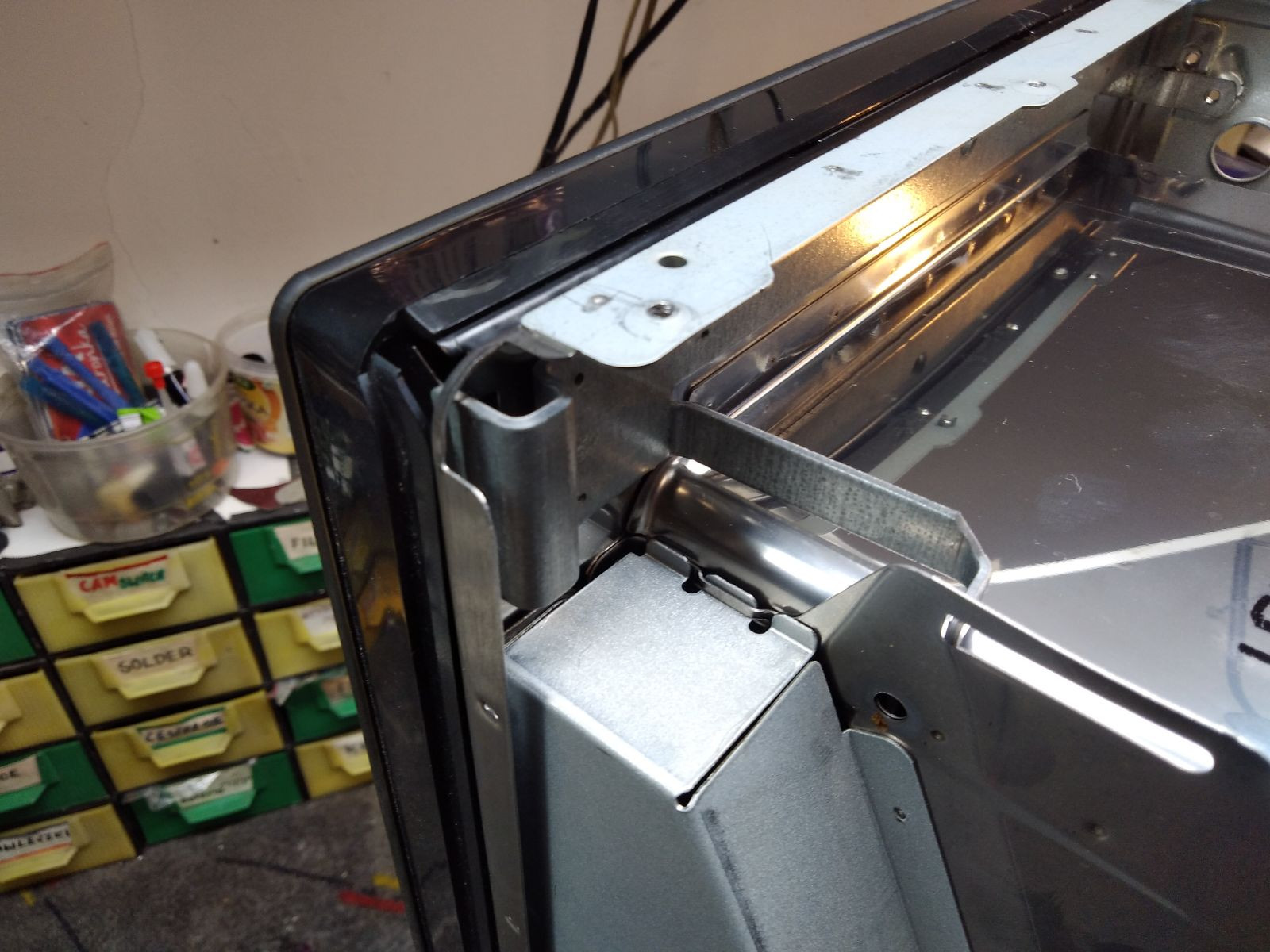

    Kuchenka Ariston MWHA222AX. Chcę wymienić uszkodzoną blokadę drzwi i nie wiem, jak to zrobić. Zdementowałem plastikową osłonę i nie wiem, co dalej? Proszę o pomoc Kolegów.
    Hotpoint-Ariston MWHA222AX Jak wymienić uszkodzoną blokadę drzwi w mikrofali?image0000..2).jpg (375.07 kB)Musisz być zalogowany, aby pobrać ten załącznik. Hotpoint-Ariston MWHA222AX Jak wymienić uszkodzoną blokadę drzwi w mikrofali?image0000..3).jpg (239.17 kB)Musisz być zalogowany, aby pobrać ten załącznik.

    Gdyby to było takie proste .... Podejrzewam zatrzaski i kombinuję w tę stronę , ale jest to zabawa z dynamitem , bo drzwi są osłonięte szkłem .
    • Hotpoint-Ariston MWHA222AX Jak wymienić uszkodzoną blokadę drzwi w mikrofali? image000000(6).jpg (282.25 KB) Musisz być zalogowany, aby pobrać ten załącznik.
    • Hotpoint-Ariston MWHA222AX Jak wymienić uszkodzoną blokadę drzwi w mikrofali? image000000(5).jpg (217.56 KB) Musisz być zalogowany, aby pobrać ten załącznik.

    Zatrzaski drzwiczek odblokowane , część wymieniona .
