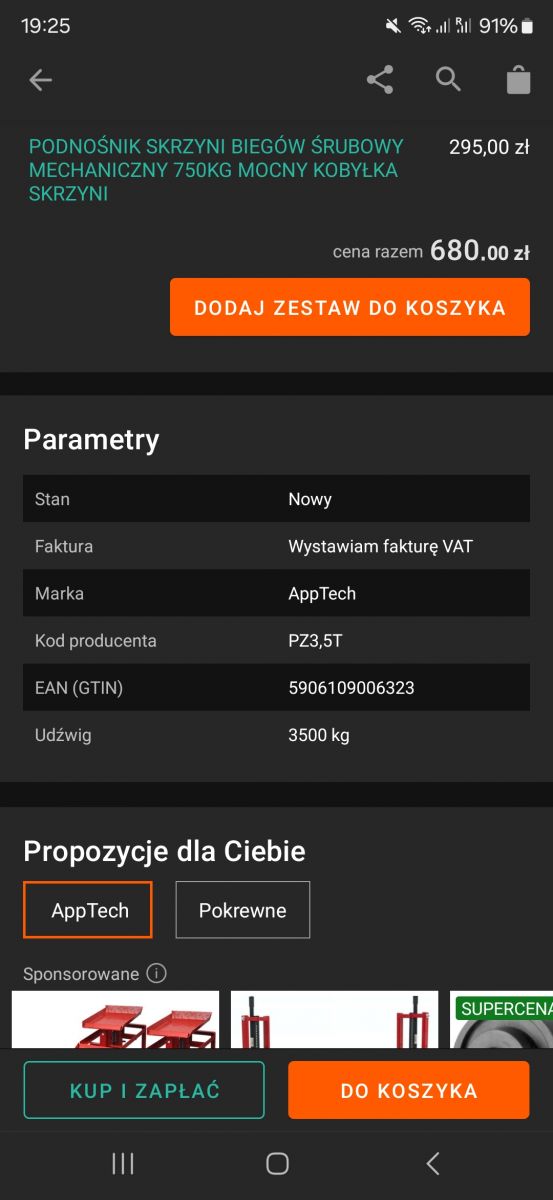

Podnośnik Lewarek nie działa - co może być przyczyną awarii?

    Zawór zakręcony?

    Co wnosi ten drugi obrazek?

    Witam, ja kiedys naprawilem inny lewarek - znalazlem zaworek 'kulkowy' w nim, wykrecilem i okazalo sie - ze kulka miala normalnie wzery, jakby byla calkowicie zardzewiala i wyczyszczona z rdzy, ale wzery zostaly...
    Tak samo w tym na filmie - zaworek kulkowy nie trzyma cisnienia oleju, olej sie cofa - bo np. sprezynka dociskowa mogla byc zbyt 'wiotka' [ zbyt cienki drut ] i kulka sie w nia 'wcisnela / pomiedzy zwoje' sprezynki...
    Zastosowalem w swoim kulke ze starego lozyska, troche ja 'dobilem' do gniazda lekkim mloteczkiem, zeby sie 'dopasowala - uszczelnila', rozciagnalem sprezynke dociskowa lekko i podnosnik byl naprawiony...

    Musi byc gdzies na 'tloczeniu oleju' - sruba / zaslepka, ktora jak sie wykreci, to pod nia bedzie wlasnie sprezynka dociskajaca kulke - jako 'zaworek zwrotny'.
    I wtedy - sprawdzic lub wymienic sprezynke dociskajaca te kulke, bo byc moze pekla nawet lub wlasnie byla ze zbyt cienkiego drutu nawinieta i kulka 'wlazla - miedzy zwoje', dlatego przestala zamykac 'zwrotnie' przeplyw oleju...
