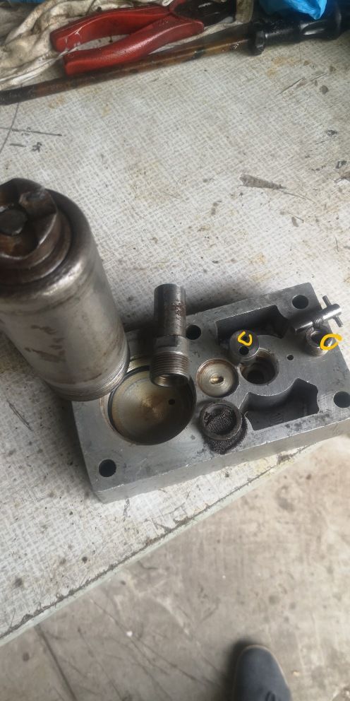

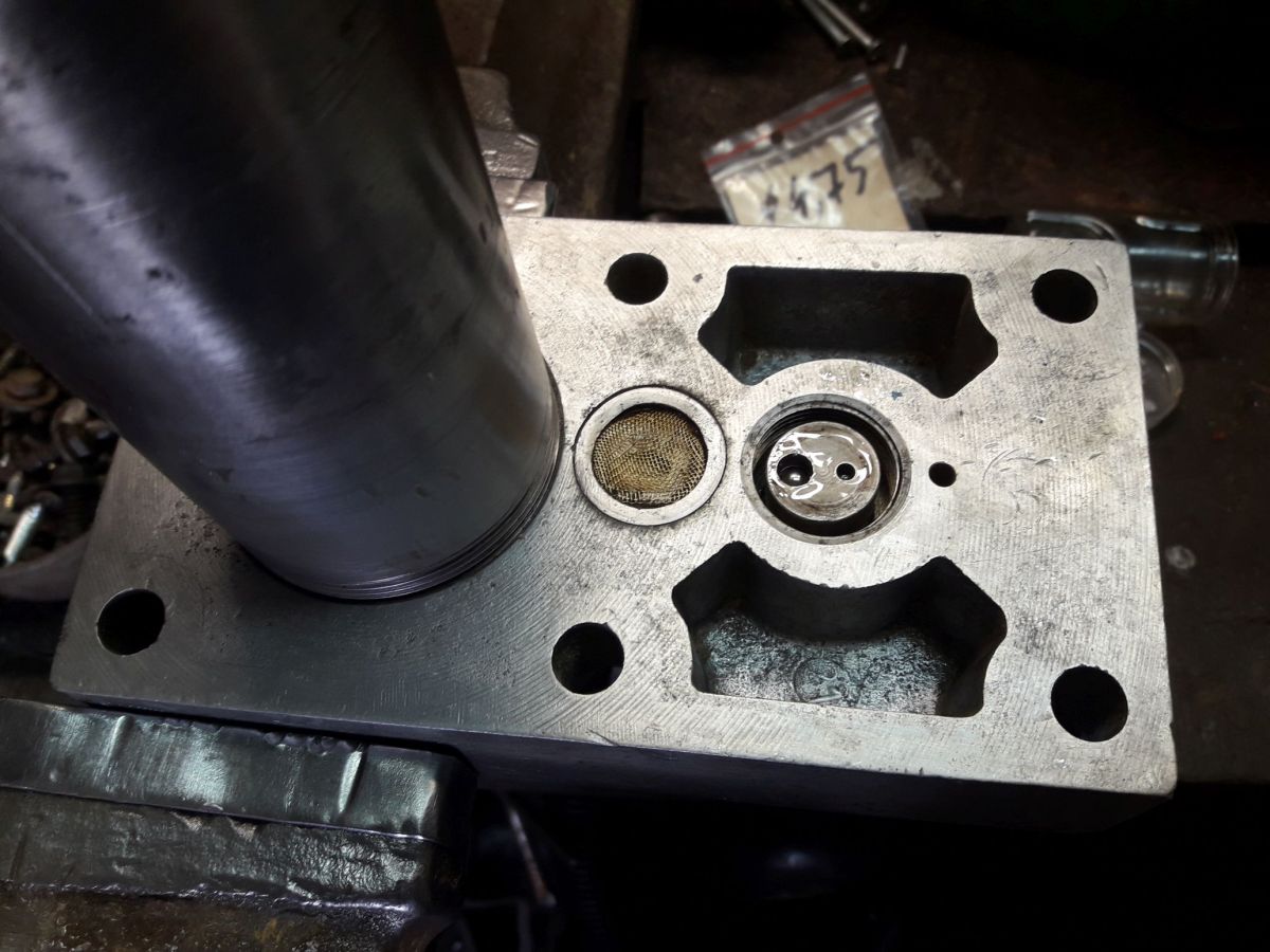

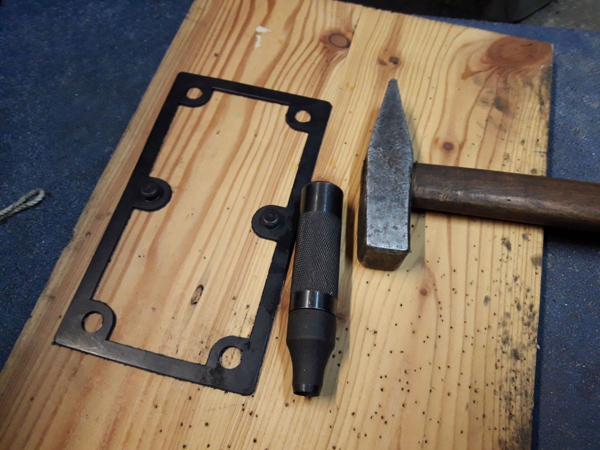

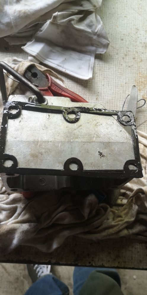

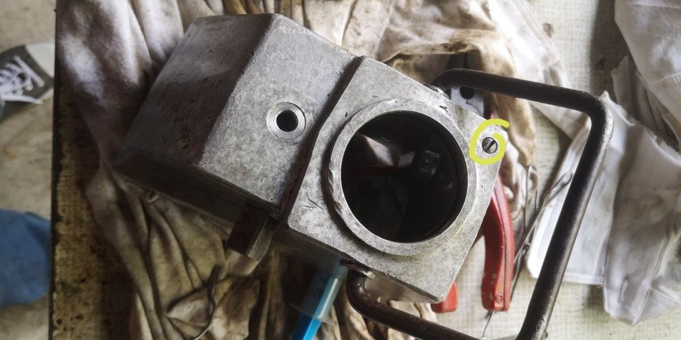

    Czy ktoś zna taki podnośnik i mógłby pomóc w naprawie. Podnośnik w ogóle nie podnosił tłoczyska. Po rozebraniu, oczyszczeniu, zalaniu świeżym olejem hydraulicznym bez zmian. Uszczelki wyglądają na dobre - to małe tłoczysko dość ciasno chodzi w cylinderku, główne tłoki nie można podnieść ręką, bo sprężynując wracają z powrotem czyli uszczelki trzymają, zaworek olejowy chyba też, bo tak jak mówię jak ciągnę ręką tłoki to pierwszy (cienki) da się z oporem wyciągnąć, ale przy drugim tłok lekko da się wyciągnąć, lecz podciśnienie "zasysa" go z powrotem. Więc tu chyba OK? Natomiast podczas pompowania żadnej reakcji - tłoki nawet nie drgną do góry, tak jakby olej nie był w ogóle pompowany. Lewarek wyglądał mi na nie rozbierany wcześniej, znalazłem trzy miejsca gdzie są kulki-zaworki zaznaczone na żółto na fotkach 1 (tu są ze sprężynkami) i 2. Reszta kanałów jest bez kulek - przelotowe. Przy okazji czy uszczelkę podstawy z fotki 3 można dorobić np. z grubego papieru, ew z czego, bo chyba nową ciężko będzie dostać. Czy ktoś się orientuje gdzie szukać przyczyny usterki?
    Części rozebranego podnośnika hydraulicznego leżące na stole warsztatowym, kilka otworów oznaczonych żółtymi literami.
    Metalowy korpus podnośnika hydraulicznego z żółtym oznaczeniem wokół śruby zaworka.
    Zdjęcie zdemontowanej części podnośnika hydraulicznego z widoczną uszczelką na metalowej pokrywie, leżącej na warsztatowym stole.

    Trzeba wkręcić do oporu pokrętło - motylek. Musi też być zaworek w postaci kulki ze sprężynka.

    Wygląda na to, że mam chyba taki sam podnośnik, ale obudowa jest plastykowa. Nie rozbierałem go jeszcze, więc nie wiem jak wygląda w środku. Wg mnie, problemem, że tłoczysko nie idzie w górę, jest niewłaściwe ułożenie kulek. Trzeba przeanalizować jaka jest droga oleju od pojemnika na olej (obudowa) do tłoczyska. Przed i po tłoczku pompującym olej powinny być założone założone kulki ze sprężynkami, one spełniają rolę zaworków na ssaniu i tłoczeniu. Kulki powinny być pierwsze od strony napływu oleju, a za nimi sprężynki. Przy odwrotnym założeniu kulek ze sprężynkami podnośnik nie będzie działał. Jaką rolę spełnia kulka bez sprężynki, nie wiem. Podczas podnoszenia śruba zakończona stożkiem powinna być zakręcona do oporu. Ona zamyka kanał bocznikujący pompkę olejową. Jak to zamknięcie będzie nieszczelne, to też nie będzie efektu podnoszenia.

    Miałem taki sam. Po naprawie musisz go odpowietrzyć, bo w tej chwili w cylindrze jest powietrze. Zamykasz zaworek „motylkiem” i podnosisz tłok do góry - tak, jakbyś podnosił samochód. Proces przebiegnie kulawo i z opóźnieniem z uwagi na zapowietrzenie. Jak tłok w końcu uniesie się do góry to odkręcamy motylka, odwracamy lewarek „do góry nogami” i wciskamy (chowamy) tłok naciskiem o podłoże. Zazwyczaj już po jednej takiej operacji powietrze z cylindra zostanie usunięte i lewarek zacznie prawidłowo pracować. Nie do końca jestem przekonany, że ta procedura usunie problem, ale tak czy siak trzeba ją wykonać. Konstrukcja lewarka jest beznadziejnie prosta i nie bardzo kojarzę co byś mógł przeoczyć.

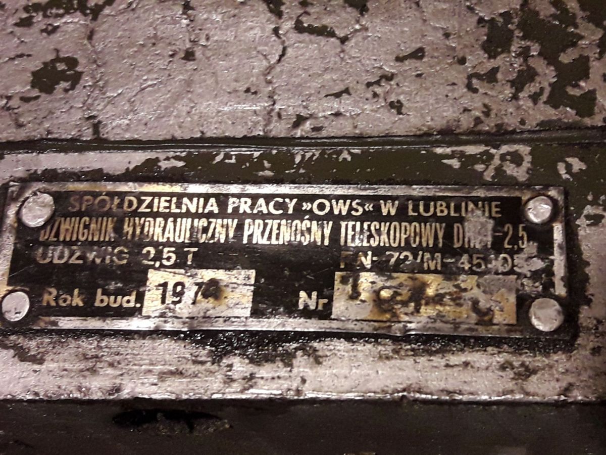

    Z fotografii wnioskuję, że jest to DHPT-2,5.
    Tabliczka znamionowa dźwignika hydraulicznego DHPT-2,5 z widocznymi danymi technicznymi i śladami zużycia.
    Jeżeli wszystko złożyłeś poprawnie, to powinna wystarczyć jedno lub dwukrotna procedura odpowietrzania jak w poście Gerri.
    Jeżeli jednak ta baryłka z zaworami została obrócona o 180 stopni ("nogami do góry") to nie będzie dobrze działać.

    Co do uszczelki we własnym zakresie to są dwa rozwiązania: kupić płachtę gumy olejoodpornej w pobliskiej Agromie lub zamówić przez internet np. na znanym portalu aukcyjnym. Grubość nominalna wynosi 2,2 mm, ale spokojnie wystarczy guma o grubości 2 mm. Wykonanie proste - odrysowujesz kształt z podstawy, wycinasz otwornicą 10 mm otwory na śruby, a środek nożycami lub nożem.
    Na desce drewnianej leży prostokątna gumowa uszczelka, obok znajduje się metalowy wycinak i młotek.
    Można też kupić dedykowane zestawy uszczelek - do tego podnośnika pasuje większość od podnośnika 1,6 t np. K-326 z firmy Mizar.

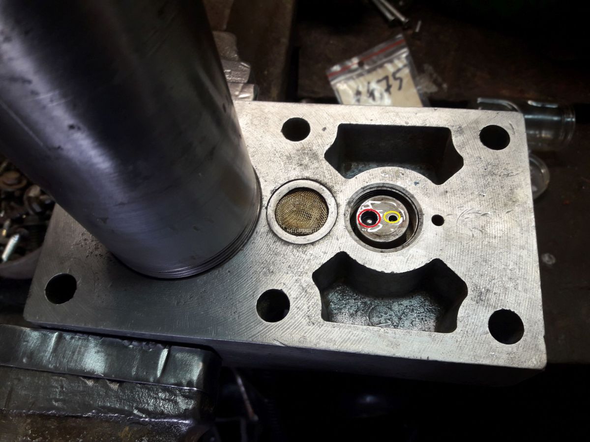

    Więc tak - złożyłem jeszcze raz i niestety nie działa, żadne odpowietrzanie nie jest możliwe, bo nic nie podnosi, Postanowiłem podejść do tego inaczej - zacząłem rozkminiać jak to wszystko działa i doszedłem do wniosku, że w wewnętrznym elemencie tłoczyska, tej baryłce, musi być drugi zawór - u mnie jest kulka tylko w tym mniejszym otworze zaznaczonym na żółto. Wtedy jeszcze raz spojrzałem na zdjęcie które wrzucił sandokan7 i nawet widać tam chyba kulkę w otworze czerwonym. Z tym, że mi wychodzi, że od góry powinna być sprężynka, a kulka na dole (odwrotnie jak w małym żółtym), a na fotce kulka jakby była od góry identycznie jak w żółtym - prośba do sandokana7 - mógłbyś opisać jak z tą kulką jest, a jakbyś dał jeszcze wymiar jej było by super - z góry dzięki!
    Widok górnej części metalowego korpusu pompy hydraulicznej z demontowanym tłoczyskiem oraz dwoma otworami zaworów, jeden oznaczony żółtym, drugi czerwonym kolorem.

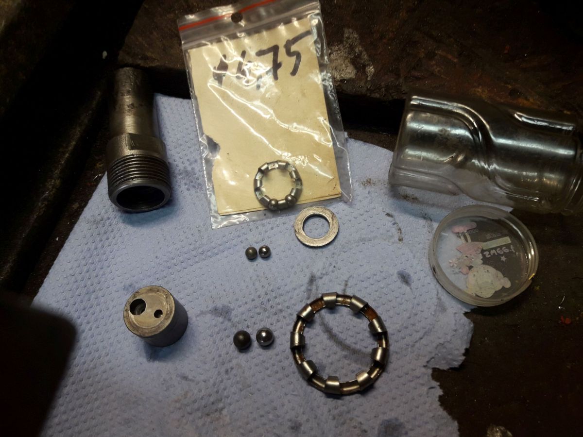

    W tej baryłce mają być dwie kulki. Ta zaznaczona przez Ciebie na żółto jest ze sprężyną i zabezpieczona przed wypadnięciem, ta zaznaczona na czerwono pracuje luzem i przy odwróceniu "baryłki" mogła wypaść, przez co nie masz blokady przy pompowaniu.

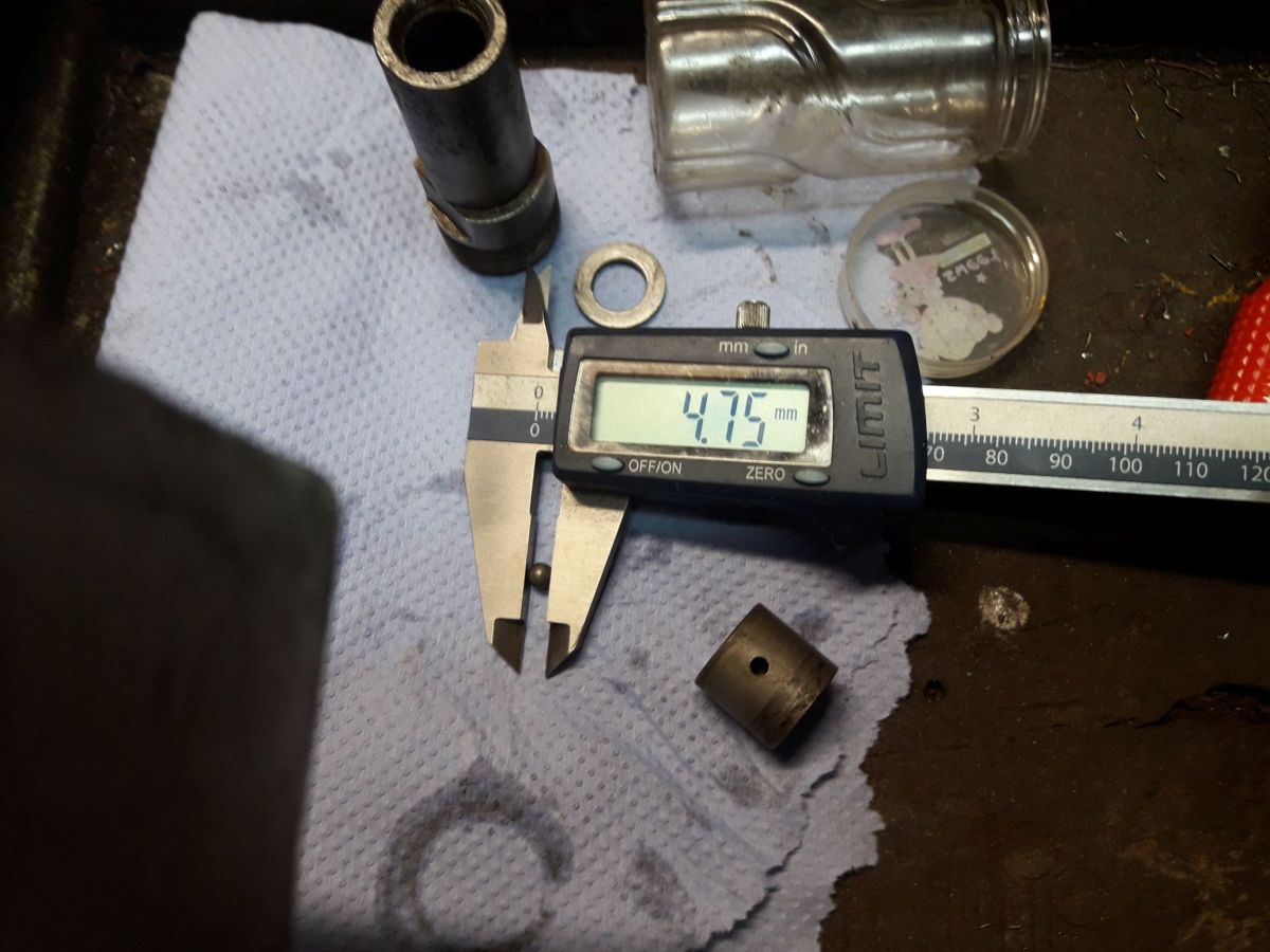

    Schemat elementów cylindra tłoka z oznaczeniem wymiarów i kulki do zaworu o średnicy 4,7 mm.
    Kulka do zaworu o średnicy 4,75 mm - można kupić na znanym portalu aukcyjnym albo podejść z suwmiarką do najbliższego sklepu rowerowego i poszukać wianka z takimi kulkami.
    Suwmiarka mierzy kulkę o średnicy 4,75 mm, leżącą na niebieskim ręczniku papierowym wśród elementów metalowych.
    Do zaworu spustowego w podstawie podnośnika kulka jest większa = 6,35 mm.
    Jeżeli do środka podnośnika dostała się woda, lub kulki są lekko skorodowane, zalecam wymianę na nowe.
    Elementy zaworu i łożyska kulkowego rozłożone na niebieskim ręczniku, widoczne kulki o różnych średnicach.
