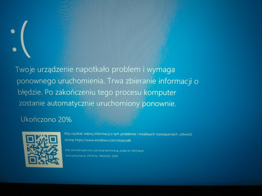

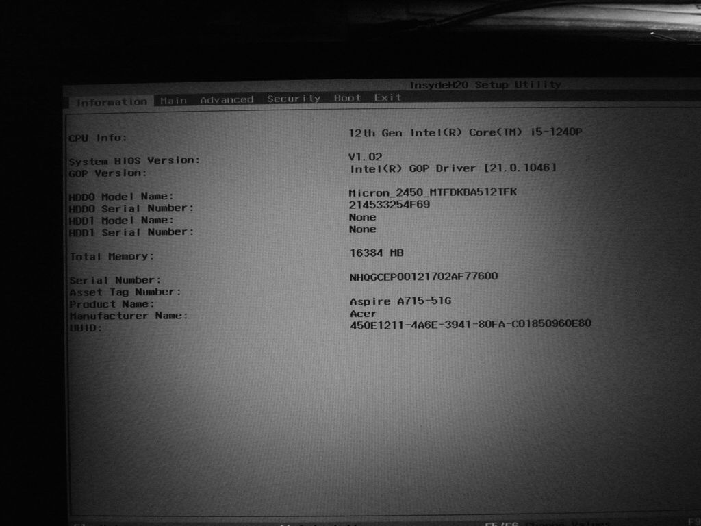

    Laptop Acer Aspire A715-51G, wczoraj zainstalowałem aktualny sterownik audio ze strony producenta. Dzisiaj 3-krotnie użyłem Acera i za każdym razem miał problem z wyłączeniem po prostu wchodził jakby w tryb uśpienia, podświetlona klawiatura, pracujący wentylator ale wył. monitor.
    Użyłem trybu punktu przewracania systemu do dnia wczorajszego sprzed wykonania aktualizacji sterownika audio. Kilkukrotnie włączyłem i wyłączyłem laptop i było ok. Obecnie laptop się nie załącza (ekran jak na fotce). Nie mogę wejść do trybu awaryjnego: (1) wciśnięty "shift" przy starcie, (2) naciskany F8 przy starcie a nawet metoda 3-krotnego włączenie i niezwłocznego wyłączenia klawiszem "sieć" nie uruchamia tego trybu.
    Jak uruchomić tryb awaryjny albo jakikolwiek inny celem uruchomienia laptopa?
    Ekran błędu systemu Windows z komunikatem o problemie technicznym.

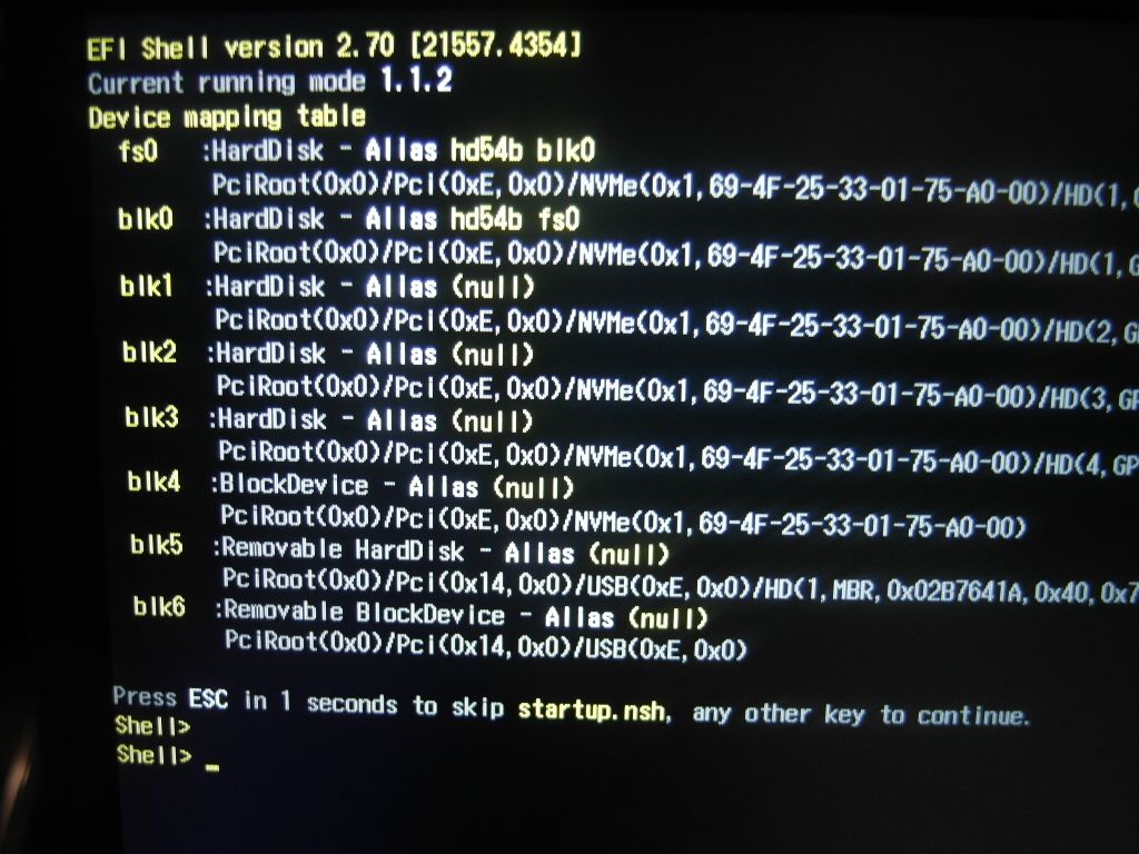

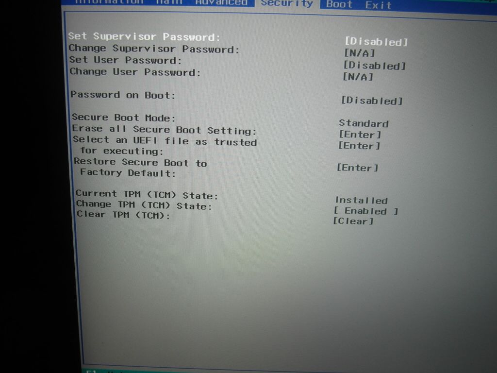

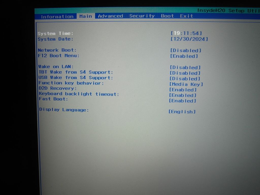

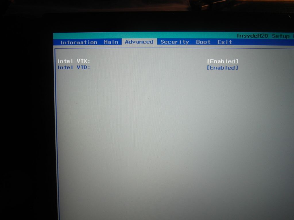

    Może to cokolwiek wyjaśni:
    Ekran EFI Shell na laptopie pokazujący listę urządzeń mapowanych. Ekran BIOS-u z ustawieniami kolejności rozruchu na laptopie Acer. Ekran ustawień BIOS laptopa Acer, na którym widoczne są opcje związane z hasłami, trybem Secure Boot oraz TPM. Ekran laptopa Acer Aspire A715-51G pokazujący ustawienia BIOS z aktywnymi opcjami Intel VT-X i VT-D. Ekran BIOS Acer z zakładką główną (Main) z różnymi opcjami systemowymi. Ekran BIOS laptopa Acer Aspire A715-51G z informacjami o systemie i sprzęcie.

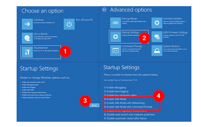

    O trybie awaryjnym systemu Windows 10
    Co to jest tryb awaryjny?
    Tryb awaryjny to wbudowany tryb diagnostyczny systemu operacyjnego Windows 10 (7, 8, 11 itd.).
    W trybie awaryjnym systemu Windows 10 system operacyjny zostanie uruchomiony tylko z podstawowymi komponentami, a wiele innych nieistotnych sterowników lub usług, takich jak sterowniki wideo, zostanie wyłączonych. Nawet programy startowe innych firm nie będą mogły się ładować. Upraszcza to proces identyfikacji głównych przyczyn problemów z systemem operacyjnym.
    Zrzut ekranu przedstawiający konfigurację trybu awaryjnego w systemie Windows 10.
    Na przykład możesz uruchomić system Windows 10 w trybie awaryjnym, aby sprawdzić, czy domyślne ustawienia i sterowniki w systemie Windows 10 powodują nieprawidłowe działanie komputera z systemem Windows 10. Możesz też zdiagnozować, czy to instalacja źle skonfigurowanego oprogramowania/programu uniemożliwia normalne uruchomienie komputera z systemem Windows 10.
    Ponadto czasami nie możesz uruchomić komputera z systemem Windows 10 normalnie, nadal możesz uruchomić go w trybie awaryjnym. To sprawia, że ​​jest to dobra opcja, aby uzyskać dostęp do plików i rozwiązać problemy, takie jak niebieski ekran lub czarny ekran. Tryb awaryjny systemu Windows 10 umożliwia bezpieczne odinstalowywanie problematycznych programów, rozwiązywanie problemów ze sterownikami, diagnozowanie konfliktów sprzętowych i wiele więcej.
    Jak uruchomić system Windows 10 w trybie awaryjnym?
    Uruchomienie w trybie awaryjnym systemu Windows 10 jest podstawową metodą diagnostyczną, która pomaga zidentyfikować i naprawić problemy z komputerem z systemem Windows 10. Ten post MiniTool zawiera przewodnik krok po kroku, jak uruchomić system Windows 10 w trybie awaryjnym (podczas rozruchu), aby rozwiązać problemy napotykane na komputerze z systemem Windows 10.
    Gdy na komputerze zostaną zainstalowane nieprawidłowe sterowniki lub nieodpowiednie oprogramowanie, komputer może czasami zawiesić się lub ulec awarii. Użycie trybu awaryjnego systemu Windows 10 może pomóc w diagnozowaniu i naprawianiu tych problemów. Zobaczmy, czym jest tryb awaryjny i jak uruchomić system Windows 10 w trybie awaryjnym.
    Trzy typy trybu awaryjnego systemu Windows 10
    Windows 10 oferuje trzy typy trybu awaryjnego. Możesz wybrać uruchomienie systemu Windows 10 w dowolnym typie trybu awaryjnego, w zależności od potrzeb.
    Włącz tryb awaryjny: To najbardziej podstawowy rodzaj trybu awaryjnego. Uruchamia system Windows 10, ładując najważniejsze ustawienia i usługi systemu. Nie zostaną załadowane żadne inne niepotrzebne programy, sterowniki ani usługi. Utrzymuje komputer w bezpiecznym stanie, odcinając potencjalne złośliwe oprogramowanie lub wirusy, które pochodzą z oprogramowania innych firm, sterowników lub sieci lokalnej.
    Włącz tryb awaryjny z obsługą sieci: Jeśli zdecydujesz się uruchomić system Windows 10 w trybie awaryjnym z obsługą sieci, doda on inne niezbędne sterowniki i usługi, które umożliwiają dostęp do sieci, zachowując jednocześnie ten sam zestaw sterowników i usług, co w trybie awaryjnym. są niezbędne do. Nie jest to tak bezpieczne, jak tryb awaryjny, ale jest przydatne, gdy potrzebujesz dostępu do Internetu.
    Włącz tryb awaryjny z wierszem poleceń: Jeśli uruchomisz system Windows 10 w trybie awaryjnym z wierszem poleceń, komputer wyświetli duże okno wiersza poleceń. Możesz łatwo rozwiązać problemy związane z komputerem z systemem Windows 10 za pomocą wiersza poleceń. Jeśli jednak nie wiesz zbyt wiele o CMD, nie zaleca się wybierania tej opcji. Zarówno tryb awaryjny, jak i tryb awaryjny z wierszem poleceń nie są połączone z siecią.

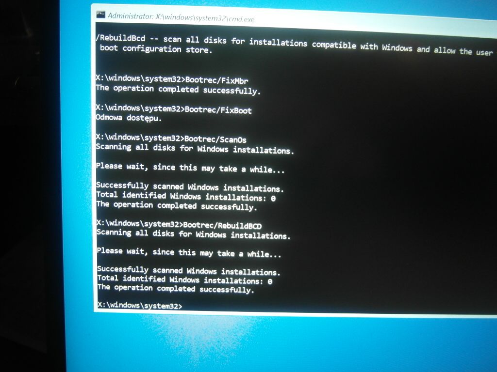

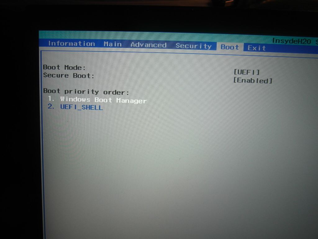

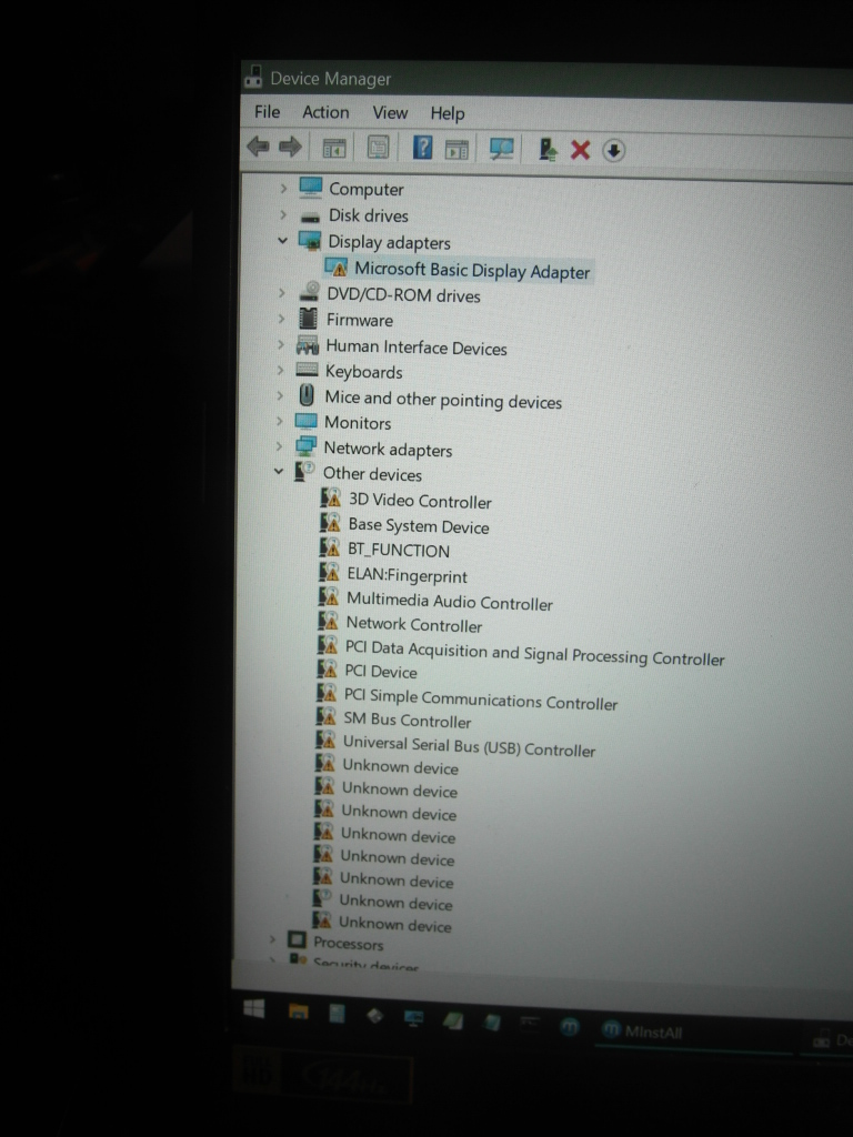

    Próbowałem wczoraj wszystkiego i niestety nie udało się wejść w tryb awaryjny. Praktycznie nad ranem uzyskałem w końcu dostęp do menu (F8), po tym jak za pomocą EaseUS Partition Master ustaliłem, że jest problem z sektorem rozruchowym, włączyłem naprawę i komunikat, że naprawiony rozruch. Po restarcie zaczął normalnie się uruchamiać ale niestety dostałem jedynie dostęp do menu trybu awaryjnego ( wyłącznie menu ) i po jego wybraniu niestety sytuacja wraca na początek tj. info, że problem z rozruchem itd., próbuje sam naprawić 20-40-100% itd.
    Może coś z tego zrzutu wynika:
    Zrzut ekranu Menedżera urządzeń z widocznymi brakami w sterownikach.
    Aha, sprawdziłem jeszcze dysk, ani jednego bad-sektora. Zastawiam się jeszcze nad jednym, wchodząc pod Linuxem do tego dysku jest możliwość wykonania pewnych czynności przez Acronisa, czy zrobienie backupu, kopii partycji itd. w takim stanie ma w ogóle jakiś sens?, zapewne nie, bo będzie obarczone tym błędem, który uniemożliwia start.
    Obecnie jestem na takim etapie:
    Obraz ukazujący ekran komputera uruchomionego w trybie wiersza poleceń systemu Windows z kilkoma poleceniami związanymi z naprawą rozruchu.
    Po tych czynnościach ponownie próbowałem wejść w tryb awaryjny (Windows RE), po wybraniu F4 ekran jn.

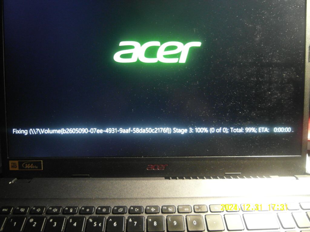

    Ekran laptopa Acer z logo i komunikatem o naprawie woluminu.
    Zdaje się, że to miałeś na myśli @helmud7543 tj. szyfrowany dysk, Secure Boot?
    Wyłączyłem w Biosie "Secure Boot" ale niestety dalej przy próbie uruchomienia w trybie awaryjnym ekran jw. "Fixing (...) Total:99%;ETA"

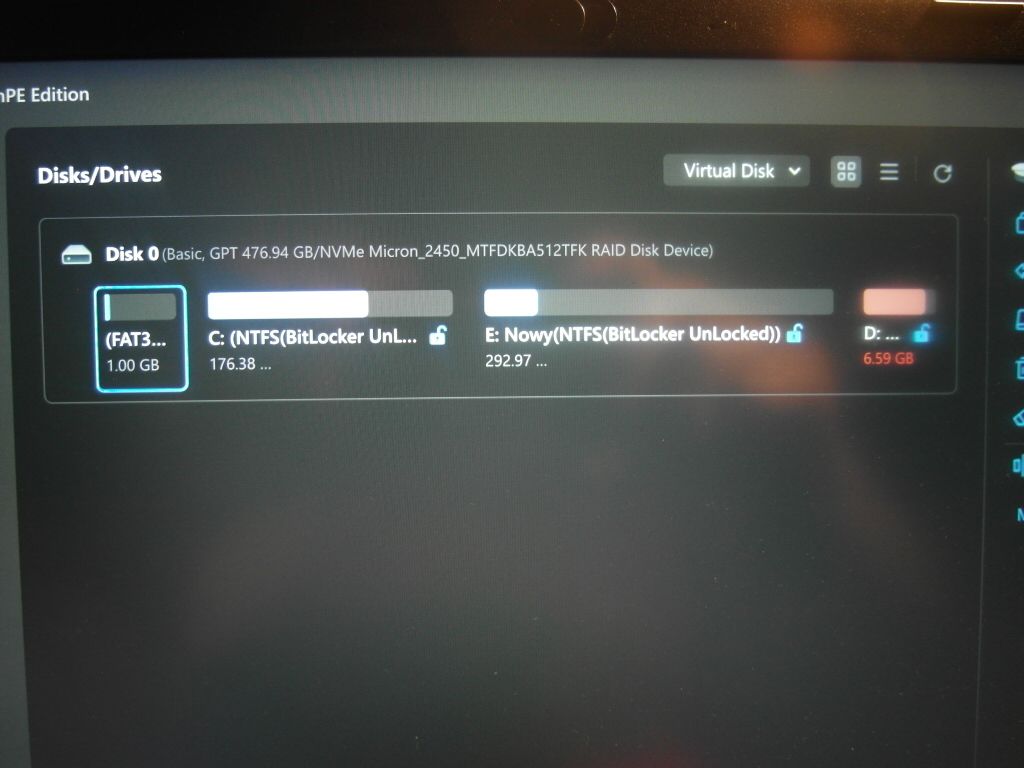

    Nie, to checkdisk. Co nie wyklucza szyfrowania, nie radzę bawić się tpm jeśli nie masz klucza odzyskiwania, bo za chwilę może już nie być dylematu jak naprawić, że tak to ujmę :-( . Jak dane nie ważne daj mu skończyć (jeśli nie skończy to jest raczej uszkodzenie sprzętowe chociaż SSD potrafią też tak nieładnie same z siebie pogubić dane, że nawet checkdisk się zawiesi). Checkdisk to automat i działa destrukcyjnie (jeśli się pogubi to zrobi sieczkę z danych) - nie do cofnięcia, ale zapis następuje (przynajmniej tak było w starych Windows) na sam koniec procesu, więc może jeszcze nie narozrabiał. Generalnie przydatne narzędzie ale do użycia tylko jak ma się kopię albo jak możemy się pogodzić z dużym ryzykiem utraty danych. Jak ważne dane to przerwij i najpierw bezwzględnie kopia posektorowa i najlepiej sprawdzić czy szyfrowany i zawczasu, jeśli się da, zdobyć klucz.

    Ok., dzięki na spokojnie muszę to przetrawić ;) . Dysk chyba nie jest szyfrowany:
    Widok menedżera dysków pokazującego dysk GPT z kilkoma partycjami, z czego dwie są odblokowane z BitLocker.

    Niestety znowu nie działa tryb awaryjny i Checkdisk , próbuję komend w cmd ale ciężko jest.
    Jaki może być powód tego, że w konsoli po komendzie DISKPART> LIST VOLUME nie jest widoczna żadna partycja dysku -> "There are no volume", wszystkie są natomiast wyświetlane pod Lnuxem jw.
    Posiłkuję się instrukcją z tego filmu ponieważ wyskoczył podczas odzyskiwania systemu błąd: "BCD Error Code: 0xc0000098"
    https://www.youtube.com/watch?v=TxNx-Y6uESk&ab_channel=MuruganS
    Mam też problem z poleceniem "bootrec /fixboot" -odmowa dostępu, zresztą jak większość, którzy próbują naprawić rozruch systemu ale po wbiciu innych komend w końcu uzyskują dostęp, mnie się nie udaje.
