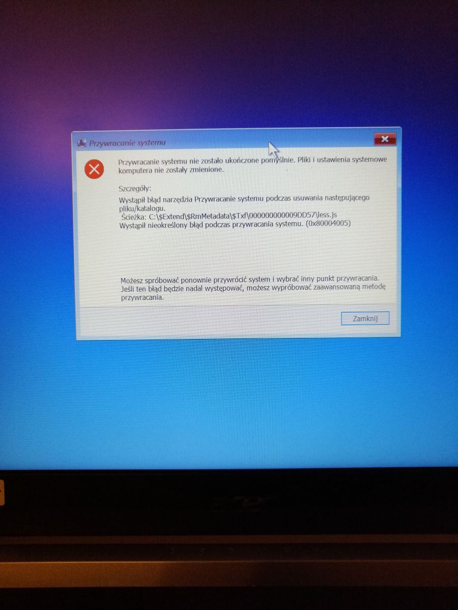

    Mam laptopa Acer Aspire 5, wczoraj wieczorem pojawiły się jakieś błędy (nie wiem jakie, nie ja korzystałam)
    W nocy pojawił się błąd 0x000021a, tata (absolutny komputerowy laik) coś wcisnął, od tamtej pory jedyne co jest po włączeniu komputera to "Przygotowywanie automatycznej naprawy" i tylko czarny ekran, mysz też się nie pokazuje. W pewnym momencie udało mi się go wykrzaczyć do bluescreena, ale nie dało się odinstalować żadnej aktualizacji, przywrócić obrazu, ani przywrócić systemu (pokazywało że są błędy i czy je naprawić, po jakimś czasie twierdziło że błędy naprawione ale przy kolejnej próbie przywrócenia dalej było to samo). Teraz w ogólenie działa F8-F12, mogę tylko wejść do BIOSa.
    Pomocy :(

    Obawiam się że to mogą być problemy z dyskiem. Czy są czy nie, trzeba to szybko sprawdzić by nie stracić danych.
    Utwórz pendrive z bootowalnym programem MHDD, włącz go i pokaż parametry SMART dysku.
    Jeżeli wszystko będzie ok, pobierz ze strony microsoftu program Windows Media Creation Tool, utwórz na nim instalator Windowsa 10, uruchom i kliknij przycisk "Napraw" który pokaże się na pierwszym oknie.

    Coś się w kompie odcięło, i udało mi się włączyć przywracanie systemu.
    Ale wyskoczył mi taki błąd:Przygotowywanie automatycznej naprawy, potem tylko czarny ekran

    No to pewnie już po plikach... Po ty to przywracanie włączałeś?
    System już działa? Możesz wejść do pulpitu?
