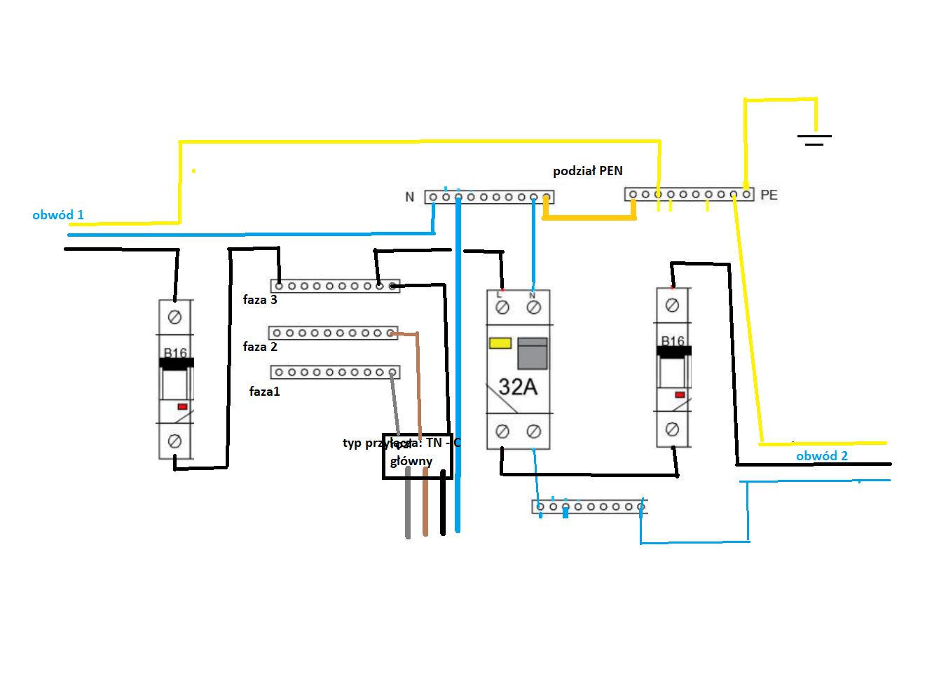

    czy schemat instalacji taki jak w załączeniu jest poprawny? Mam problemy z rozłączającą różnicówką.
    • Schemat instalacji elektrycznej - rozłączająca różnicówka, czy jest poprawny? roznicowka - Copy.PNG (125.53 KB) Musisz być zalogowany, aby pobrać ten załącznik.

    Pomijając miejsce wprowadzenia PEN, to z tego schematu nie widać problemu wyzwalania różnicówki. Prawdopodobnie dalej w instalacji masz jakiś problem. Ja bym zaczął od sprawdzenia czy N z przed i za różnicówki nie są gdzieś połączone lub złączone N i PE w jakimś urządzeniu. No i oczywiście podstawa, czy nie masz przebicia / upływu L-PE

    "N" sprzed różnicówki wychodzą na kilka pomieszczeń: do garażu, na pompę ciepła i jakieś dwa/trzy przewody oświetleniowe.
    "N" za różnicówką to przewody wychodzące na większość pomieszczeń gniazda i światła - gniazda montowałem bardzo uważnie i raczej nie połączyłem N i PE.
    Objawy są takie, że jak podłączę różnicówkę, to przy każdym większym obciążeniu (np. drugi bieg suszarki, ale pierwszy bieg nie wyzwala) (nie ważne w którym gnieździe) - wyzwala różnicówkę ...
    Jak najłatwiej sprawdzić, gdzie jest problem? Nie mam żadnego miernika, tylko próbnik w śrubokręcie ...
    No właśnie takie rzeczy ( i te o których pisałem) dobrze jest sprawdzić miernikiem. Diagnostyka polega na sprawdzaniu, bo jak coś zakładasz że jest dobrze, to jeż duża szansa że nie znajdziesz ;)
    Bez miernika możesz rozpinać wszystko w puszkach i patrzeć kiedy objaw ustąpi, możesz sobie zrobić jakieś przenośne gniazdko na przewodzie i na początek wyjąć przewody odbiorcze z RCD i tam wpiąć ową suszarkę i sprawdzić co będzie.
    Ewentualnie jeśli spróbowałeś i nie wyszło i nie masz podstawowych narzędzi (nawet takiego z marketu za dwie dyszki) to może trzeba wezwać elektryka.
    Trochę mi to przypomina sytuację sprzed kilku dni. Bardzo ostrożnie zakładałem wtyczkę siłową 32A na kabel, ładnie złożyłem, nawet pomierzyłem pod kątem zwarć. No, po prostu ideał, wzorowo. W jednym ręku gniazdo przedłużacza siły, w drugim świeża wtyczka i podłączam. Błysk i huk, bo oczywiście przy wtykaniu styk PE poruszył się o milimetr do tyłu, a przeoczony zadzior na jego śrubie przebił akurat izolację przewodu fazowego. To nie miało szans się stać, a się stało :D
    nooldor1 napisał:
    Objawy są takie, że jak podłączę różnicówkę to przy każdym większym obciążeniu (np. drugi bieg suszaki, ale pierwszy bieg nie wyzwala) (nie ważne w którym gnieździe) - wyzwala różnicówkę ...
    Objawy idealnie wskazujące na to, że gdzieś jest połączenie N-PE i obciążenie tego obwodu powoduje pojawienie się różnicy napięć N-PE, a przy tym też przepływ niewielkiego prądu wyzwalającego RCD.
    Jedna różnicówka na wiele obwodów to wręcz gwarancja losowego wyzwalania. I jest to jej normalne działanie. Po prostu prądy upływu wielu urządzeń sumują się i RCD pracuje na granicy wyzwolenia. Wtedy wystarczy dodatkowy miliamper czy dwa ( W dobie powszechnych zasilaczy impulsowych nietrudno) i po robocie. Należy rozdzielić obwody na kilka RCD czy RCBO

    >>21370089 tylko, że do tych obwodów nie są podłączone urządzenia, które cały czas pracują (tylko lodówka). Pozostałe gniazda albo są puste, albo podłączone do urządzeń, które pracują sporadycznie ...

    @nooldor1 lodówkę podłącz chwilowo do innego obwodu, bo być może z lodówką masz problem.
