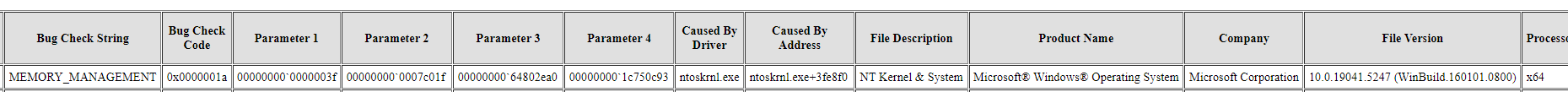

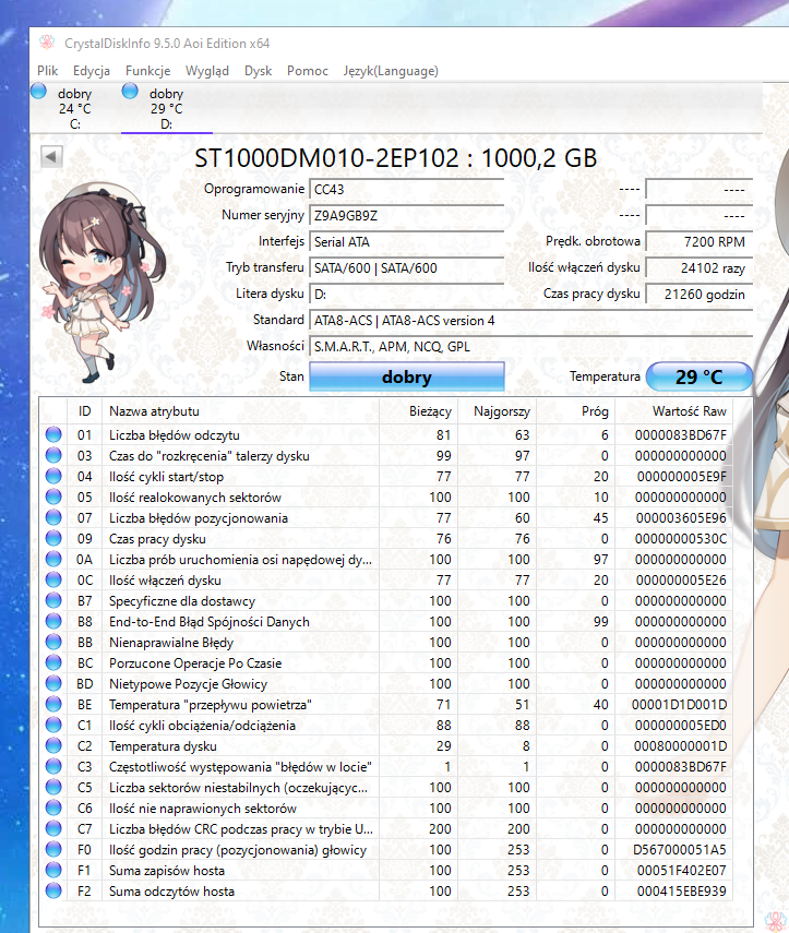

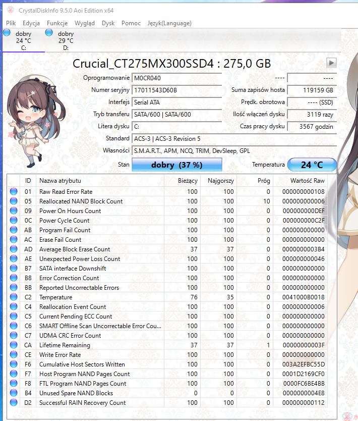

    Witam ostatnio mam BDOSy, robilem memory test i wyglada wszystko sprawnie.
    Windows 10
    Mam 2 Dyski
    C-System
    D-Pliki Gry
    Mam pewne podejrzenia ze cos nie tak jest z dyskiem D ale nie umiem rozczytac raportu, dostaje BDOSa glownie jak mam za duzo odpalone ( Spotify Discord przegladarka i gra np)
    Zrzut ekranu z programu CrystalDiskInfo pokazujący stan dysku SSD Crucial.
    Zrzut ekranu programu CrystalDiskInfo pokazujący szczegóły dysku D z wynikiem dobry.
    tu z BlueScreena Zrzut ekranu raportu z BlueScreen z informacjami o błędzie MEMORY_MANAGEMENT.
    dziekuje za pomoc!

    Według raportu wynika że dysk SSD się kończy, jest mocno zużyty. Dysk HDD ma też duży przebieg, ale według testu nie ma żadnych problemów.
    Śmiem twierdzić inaczej.
    Dysk SSD nie wskazuje żadnych problemów w SMARcie, co nie oznacza, że ich nie ma.
    Program CDI określił go na 37% dobry na podstawie parametru 0xCA wynikającego wprost z parametru 0xAD - Average Block Erase Count. Uśredniona liczba operacji kasowania dla wszystkich komórek dysku wynosi 948, producent zakłada (co wynika z przeliczenia tych parametrów) wartość 1500 jako graniczną. To byłoby około 150 TB zapisów więcej, gdyby przepisywać cały dysk od początku do końca. Tyle, że ten parametr zupełnie nic nie mówi. Bo może się okazać, że komórki wytrzymają na przykład 2000 cykli P/E. Albo może za chwile zaczną zdychać.
    Całą reszta SMARTa, mimo że poprawna, mówi o stanie dysku też niewiele, poza faktem, że na razie nie zarejestrował on problemów z kasowaniem i programowaniem komórek.
    Próbę oceny stanu tego dysku można wykonać na podstawie wykresu jego prędkości (można go wygenerować w programie victoria wyłączając opcję grid, pozostawiając parametry ustawione na READ oraz IGNORE oraz korzystając z przycisku testowania - nie szybkiego testowania (quick)).
    Co do dysku to parametr 0xC3 mi się nie podoba, jego wartość znormalizowana może wskazywać na to, że dysk bardzo ostro walczy z korygowaniem błędów w trakcie pracy.
    W przypadku BSOD Memory Management warto również zrobić test pamięci RAM programem memtest na wszelki wypadek.
