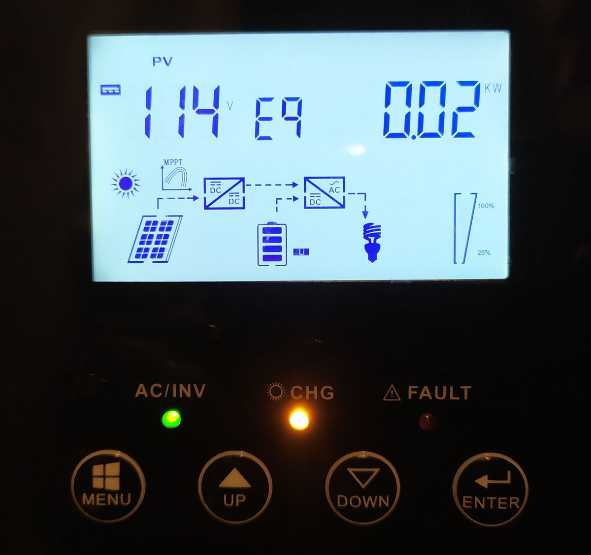

    VOLT SINUS PRO ULTRA 6000 wyskazuje na wyświetlaczu, obok napięcia z PV ale bez lampki o błędzie, migająca po prostu informacja "E9"
    (w instrukcji, ani słowa/ nic nie ma)
    Co wskazuje/ o czym informuje falownik?
    Na wyświetlaczu falownika VOLT SINUS PRO ULTRA 6000 widać komunikat E9 oraz napięcie z PV wynoszące 114V.

    Wyłącz progr. 30 ,Wyrównanie.

    A... , dzięki! No to się wyjaśniło. Szkoda że w instrukcji nie napisali ;-)
    Na marginesie
    Jak działa tzw: "wyrównanie" w tym inwerterze?
    Czy on (Sinus Pro) potrafi skomunikować się z bankiem LiFePo4, który ma BMS firmy JK?
    (BMS ma nietypowe wyjście RS485)

    Mnie się to kojarzy z akumulatorami kwasowymi gdzie zwiększano napięcie ładowania w celu odsiarczania akumulatora.
    To bardziej chodzi o delikatne przeładowanie akulca, aby wszystkie cele miały to samo SEM i stężenie elektrolitu.
    Zwiększa to odparowanie wody z elektrolitu (warto kontrolować poziom), ale w nagrodę cały akumulator zużywa się równo - ogranicza się zjawisko słabszej celi.
    Zaś wpływ na zasiarczenie ta procedura ma marginalny.
