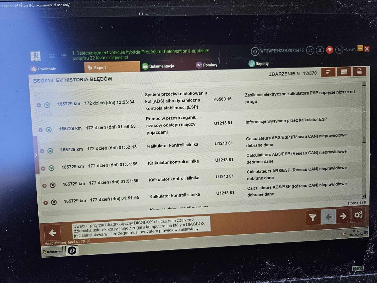

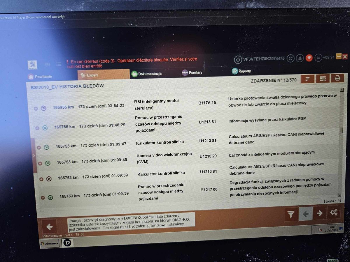

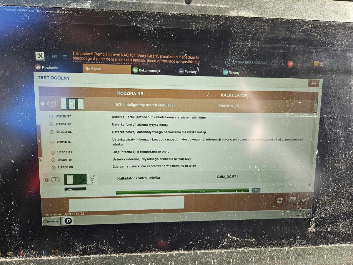

    Cześć, kilka dni temu nabyłem Peugeota Expert z 2019 roku (jumpy, vivaro, proace itp.) auto od kilku miesięcy stało na placu ze słabym akumulatorem.

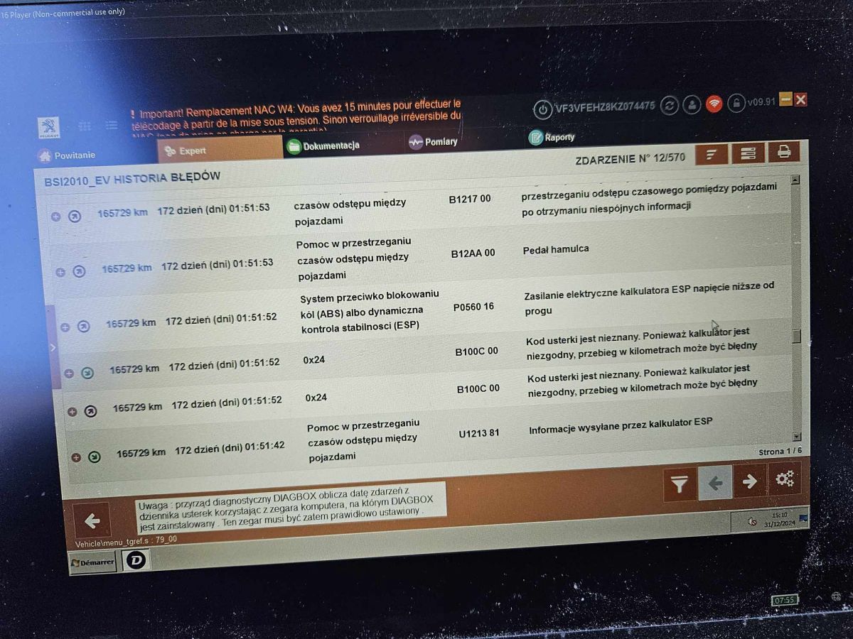

    W momencie zakupu paliły na desce palił się błąd od radaru, po wstępnej diagnozie diagboxem oraz sprawdzeniu historii błędów powtarza się mnóstwo błędów dotyczących komunikacji CAN/radaru/świateł dziennych/sterownika ABS ESP/błędu rozrusznika.
    Pierwsze co udało mi się stwierdzić to słaby akumulator, auto było zapewne odpalane ze startera, częste spadki napięcia to i błędów nałapało. Diagnozując auto cały czas trzymałem je na zasilaczu do programowania, akumulator się doładował i większość błędów poznikała, błąd od radaru również zniknął i radar funkcjonuje - przez ten czas kilkukrotnie gasiłem auto, robiłem jazdy testowe i w przeciągu kilku godzin nie złapało znów tych błędów - czy przyczyną były spadki napięcia? nie wiem, czas pokaże.

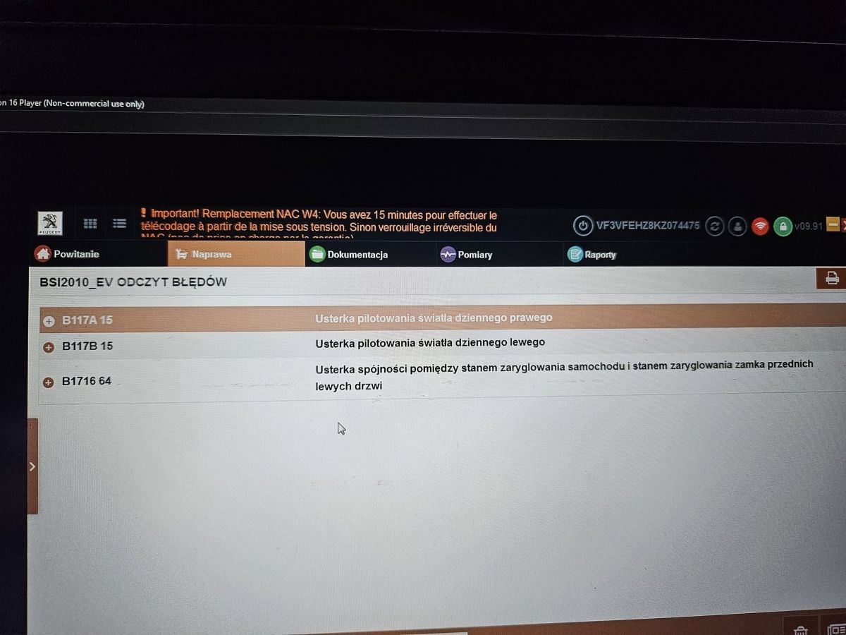

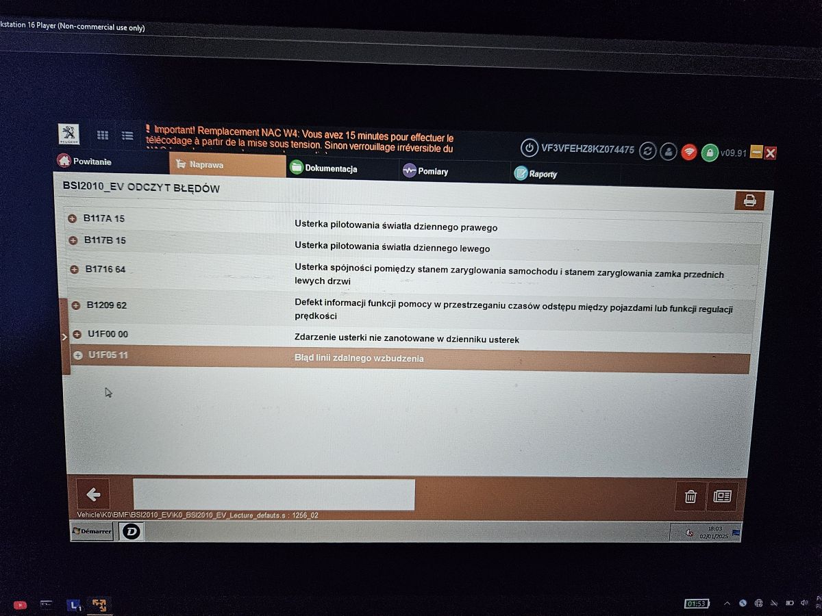

    Niestety akumulatora dziś już nie zdążyłem kupić więc zrobię to dopiero po nowym roku, natomiast w BSI zostają zapisane 3 błędy których nie da się skasować:
    B117A 15 - Usterka pilotowania światła dziennego prawego
    B117B 15 - Usterka pilotowania światła dziennego lewego
    B1716 64 - Usterka spójności pomiędzy stanem zaryglowania samochodu i stanem zaryglowania zamka przednich lewych drzwi

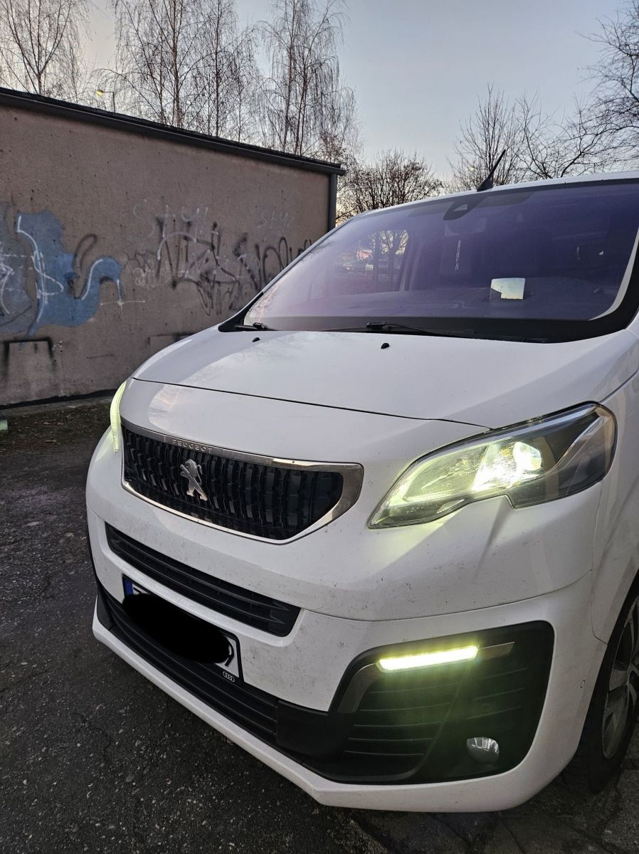

    Po kilkunastu odpaleniach/zgaszeniach nic nowego się nie pojawiła jak bateria ma prąd, natomiast te 3 błędy cały czas pozostają w efekcie czego niedziałają światła do jazdy dziennej (oryginalne w zderzaku) światła te są 2-pinowe i działają w momencie zapalenia świateł jako pozycyjne więc wykluczam uszkodzenie samych ledów/wiązki. Problem jest gdzieś głębiej z wysterowaniem. Kiedy uruchomię światła na AUTO w ciągu dnia nic sie nie pali, a po zmroku zapalają się światła mijania.
    Ten błąd dotyczący ryglowania niestety nie wiem czym się objawia.
    Nie wiem czy łączyć błędy występujące wcześniej z usterką świateł bo na ten moment nie mam pewności czy za kilka dni nie wrócą nawet na nowym akumulatorze. Może ma ktoś jakieś poszlaki/wskazówki jak znaleźć ewentualną przyczynę?
    aktualne błędy:
    Biały Peugeot Expert z włączonymi światłami przednimi na tle ściany z graffiti.
    Ekran komputera diagnostycznego wyświetlający kody błędów samochodu.

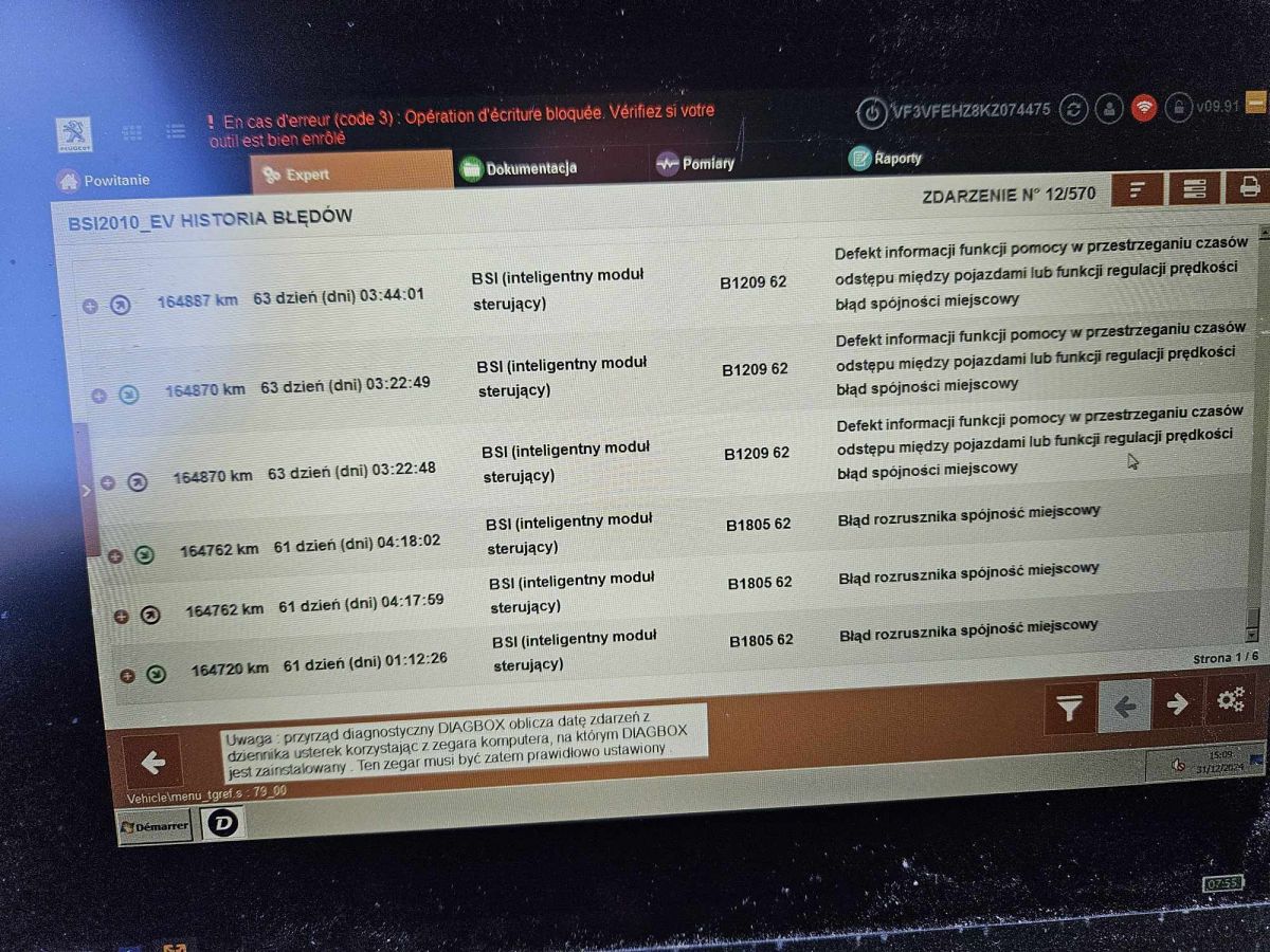

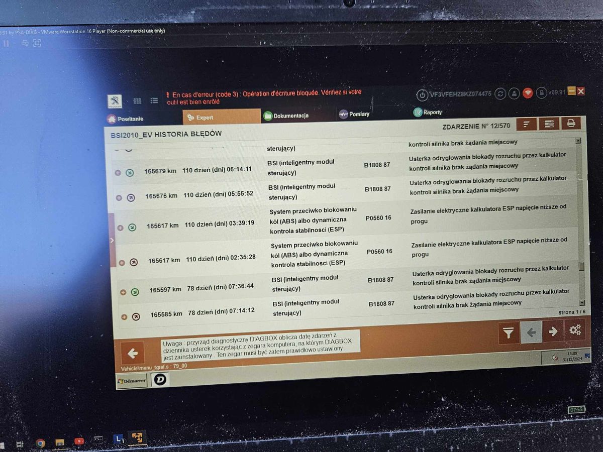

    wcześniej odczytane błędy i historia:
    Zrzut ekranu z diagnostyki samochodu, pokazujący historię błędów systemu ABS/ESP.
    Ekran diagnostyki błędów Peugeota z historią kodów usterek.
    Zrzut ekranu z historią błędów systemu BSI Peugeota Expert na urządzeniu diagnostycznym.
    Zdjęcie ekranu komputera z diagnostyką pojazdu pokazującą historię błędów.
    Ekran diagnostyczny Peugeota z listą błędów
    Zrzut ekranu z historią błędów diagnostyki samochodu.
    Raport historii błędów na ekranie diagnostycznym Peugeota.

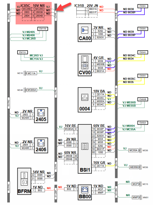

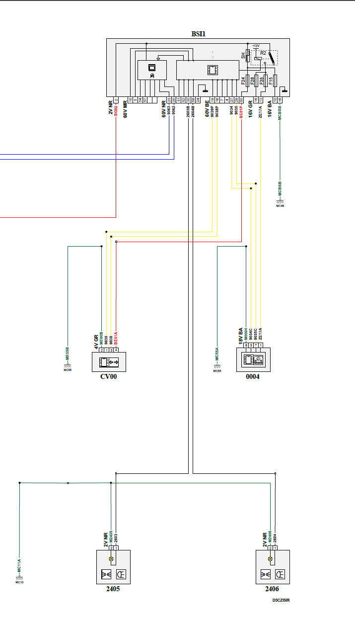

    Udało mi się znaleźć schemat DRL, lampki podłączone są prosto do BSI więc wysterowanie pozycyjne/dzienne odbywa się wyłącznie wewnątrz BSI. Jak dobrze rozumiem problem leży w samym BSI? są jakieś szanse na reanimacje tego czy tylko wymiana i programowanie?
    • drl.pdf (206.16 KB) Musisz być zalogowany, aby pobrać ten załącznik.

    B117A 15 Usterka pilotowania światła dziennego prawego : Przerwany obwód albo zwarcie z plusem
    B117B 15 Usterka pilotowania światła dziennego lewego : Przerwany obwód albo zwarcie z plusem
    do tych niestety nie ma dodatkowych informacji w dokumentacji.

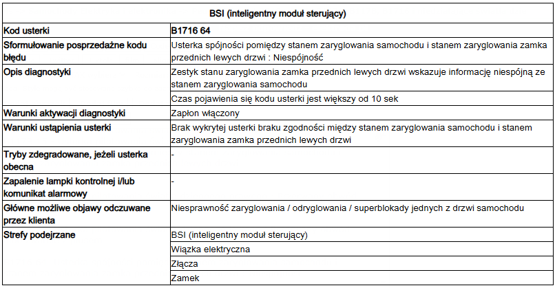

    B1716 64 Usterka spójności pomiędzy stanem zaryglowania samochodu i stanem zaryglowania zamka przednich lewych drzwi : Niespójność
    Tabela diagnostyczna przedstawiająca informacje o kodzie usterki B1716 64.

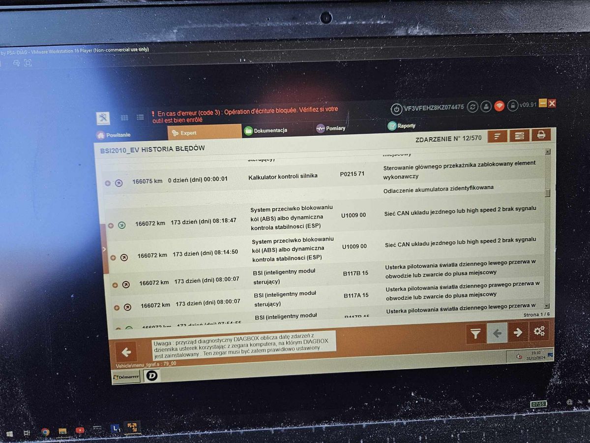

    Dzisiaj dodatkowo pojawiły się takie błędy, masa tych świateł jest przykręcona do karoserii a + jest niezależny na lewa i prawa lampe, wspólny dla pozycji/dziennych. Światła sterowane są napięciem, światła pozycyjne świecą, w momencie przełączenia na dzienne występują błędy pilotowania, a jak odłączę wtyczki pojawia się błąd sterowania światłami. Mam przeczucie, że to wina bsi.
    Zrzut ekranu z komputera pokładowego samochodu pokazujący listę błędów związanych z oświetleniem.
    W przypadku przerwy w obwodzie/zwarcia nie działały by pozycyjne na tej samej linii. Dobrze rozumiem?
    Schemat elektryczny połączeń oświetlenia samochodowego z BSI.
  • #5 21374000
    artur.heise
    Poziom 33  
    Posty: 1609
    Pomógł: 223
    Ocena: 589
    Davidsondv napisał:
    >>21373631
    Tak, pozycyjne są na tych samych liniach. Dziwnie to wygląda.

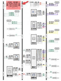

    Odpinałeś lampę, czy dzienne na IC05?
    Schemat elektryczny z oznaczeniami modułów i połączeń.
    Schemat elektryczny samochodu z oznaczeniami węzłów i przewodów.
    Pomogłem? Kup mi kawę.

    Nie odpinałem, na co ewentualnie zwrócić uwagę po odpięciu?
    Odpinałem wtyczki przy samych ledach, wówczas zapala się błąd sterowania swiateł pozycyjnych i komunikat "sprawdz swiatla pozycyjne".
    Błąd od pilotowania swiatel dziennych zapala się a momencie kiedy próbuje zapalić dzienne.

    Sprawdzę to jeszcze, ale szczerze mówiąc wątpię już, że to kwestia mechaniczna. Na włączonych pozycjach normalnie jest ok 13V na kostkach, na dziennych 0V.
    Jeśli te połączenia będą ok na co mogę jeszcze zwrócić uwagę? Niepokoją mnie jeszcze te błędy "U", które dziś znów pojawiły pomimo dobrej baterii.

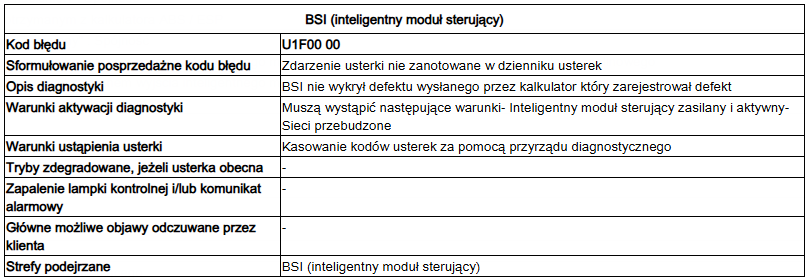

    Tabela z informacjami o kodzie błędu U1F00 00 dla BSI (inteligentny moduł sterujący).
    Dla pozostałych dwóch brak dłuższego opisu.
    U1F05 11 Błąd linii zdalnego wzbudzenia : Zwarcie z masą
    B1209 62 Defekt informacji funkcji pomocy w przestrzeganiu czasów odstępu między pojazdami lub funkcji regulacji prędkości : Błąd zgodności

    Może gdzieś masa jest niepoprawna?
    Schemat połączeń masy w samochodzie z oznaczeniami punktów.

    Tak, wystarczyło przekodowanie BSI przy użyciu funkcji online.
    Auto pochodziło z rynku wtórnego nie mam pojęcia czy mogło wysypać się to samo czy ktoś coś majstrował. Jeżdze już rok czasu i wszystko działa.
