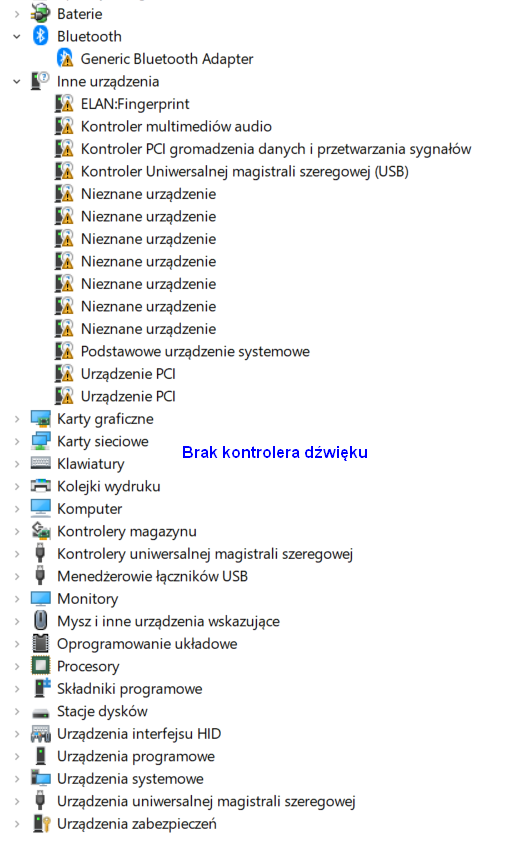

    Na wstępie pomyślności wszystkim w Nowym Roku :)

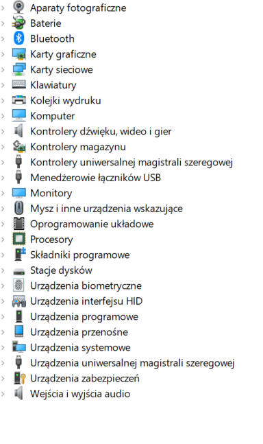

    Laptop Acer Aspire A715-51G, po nieudanej próbie ratowania systemu W10/64 poddałem się i postawiłem go nowo. Niestety jest problem, system nie wykrywa w ogóle karty dźwiękowej, jakby jej w ogóle nie było, min. w menedżerze urządzeń, systemie itd. W większości takich przypadków są zalecenia, aby wgrać aktualne sterowniki, wydaje mi się jednak, że nowy system (+ update) powinien co najmniej wykryć tą kartę.
    Zrzut ekranu Menedżera urządzeń z listą urządzeń z wykrzyknikami.
    Nie, abym był przeciwny aktualizacji sterownika tylko przyczyną padnięcia w nim rozruchu kilka dni temu była właśnie sytuacja, że po wgraniu sterownika Realteka zaczęły się problemy, najpierw się nie wyłączał, pozostawał w trybie uśpienia a potem padł całkowicie. Czytam, że przyczyna może leżeć w Bios-ie ale nie znajduję tam żadnych oznaczeń/określeń odnoszących się do audio. Ten Bios jest rzekomo ubogi/bezpieczny i można go otworzyć na funkcje zaawansowane kombinacją klawiszy "fn+Tab" ale nawet nie próbuję po 2-ch zarwanych nocach przy próbie naprawy rozruchu.
    Na stronie producenta są dla tego laptopa tylko sterowniki do W11/64 i nie wiem, czy poprzednie wgranie aktualizacji sterów Realteka nie było wadliwe. Ten laptop od nowości, prawie dwa lata nie miał aktualizowanych żadnych sterowników sprzętu tylko aktualne update systemu. Nie wiem co oznaczają błędy/wykrzykniki przy pozostałych urządzeniach z menedżerze urządzeń. Z góry dziękuję za wszelką pomoc, laptop potrzebny koleżance jutro do pracy.

    MM2X napisał:
    W większości takich przypadków są zalecenia, aby wgrać aktualne sterowniki, wydaje mi się jednak, że nowy system (+ update)powinien co najmniej wykryć tą kartę.
    Teoretycznie tak powinno być. Pobrałeś aktualizacje opcjonalne? Tam są sterowniki dla urządzeń. Masz również "kontroler multimediów audio" w niezainstalowanych urządzeniach.
    Karta komunikuje się poprzez magistralę, czasem najpierw trzeba zainstalować sterowniki systemowe (nieznane urządzenie) aby wykryć inne urządzenia.
    No i ten nieszczęsny brak supportu dla Windows 10, ale z tego co wcześniej pisałeś w innym wątku, jakoś to działało.

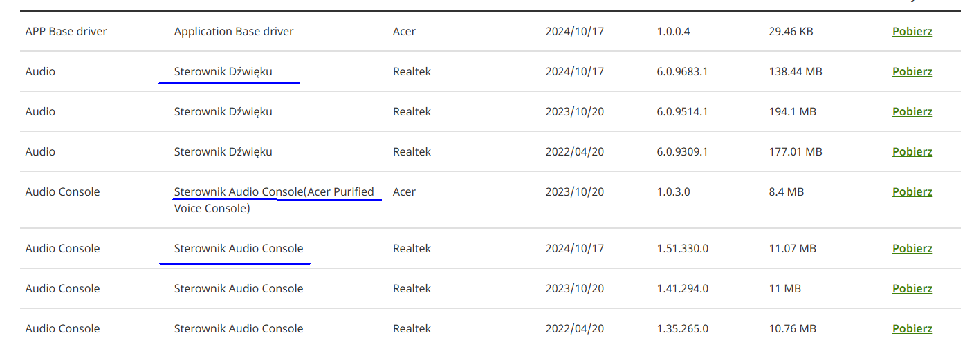

    Pobrałem ze strony Acera, po wcześniejszej dedykacji numeru SNID.
    Zrzut ekranu listy dostępnych do pobrania sterowników audio i aplikacji dla urządzeń Acer i Realtek.

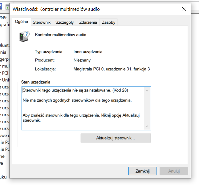

    Nie wiem jak to w ogóle ugryźć, z poziomu menedżera wiadomo nic się nie uzyska, na stronie producenta nie wiem jak ten sterownik jest opisany, jeśli w ogóle jest.
    Zrzut ekranu okna właściwości Kontroler multimediów audio z informacją o braku zainstalowanych sterowników.

    MM2X napisał:
    Opcjonalnie, czyli przez menedżera urządzeń?
    Ustawienia > Windows Update > Wyświetl Aktualizacje Opcjonalne. Jak na to klikniesz, rozwijasz aktualizacje i zaznaczasz jakie chcesz pobrać, o ile są.
    Sterowniki dla chipsetu zazwyczaj instaluje się jako pierwszy, on sporo urządzeń wykrywa jeśli chodzi o magistralę. Potrzebne zazwyczaj też są ME, IO, DPTF, ISST, wszystko dla chipsetu Intela. Może po tym będziesz miał możliwość normalnej instalacji kodeka audio.

    I okazało się, że sen jest dobrym lekarstwem, czy raczej odświeżaczem umysłu. Zainstalowane wszystkie uaktualnienia sterowników wypunktowane w menedżerze urządzeń. Z pomocą przyszedł filmik jn., który w prosty sposób pokazał jak instalować sterowniki krok po kroku. Takiej wskazówki brakowało mi od kilku lat. A przede wszystkim skąd wziąć, jest tam wybór systemu i okazało się, że były stery do tego Acera pod W10. Myślałem, że jak producent nie ma to nikt nie ma a okazuje się, ze jest inaczej.
    https://www.youtube.com/watch?v=YHld-TFHPDg&ab_channel=Tw%C3%B3jInformatyk
    Odrobina dziegciu jednak jest, na koniec chcę pakować i zawieźć kumpeli sprzęt a okazuje się, ze touchpad nie działa :( ,
    ja z reguły używam myszkę i dopiero teraz takie "odkrycie". Kiedyś miałem taki problem w Asusie i tam była jakaś opcja w Biosie, na razie zapytam wujka Google chyba, że ktoś wie? ;)

    Zobacz, czy na stronie ze sterownikami jest sterownik do touchpada, albo w BIOSie może być opcja trybu pracy touchpada - przełączenie z Advanced na Basic umożliwiało działanie na standardowych sterownikach systemowych.
    Są dwa rodzaje, muszę ustalić Elantech czy Synaptics, w systemie nie ma producenta, zapewne jakimś narzedziowym programem sprawdzę.
    Sprawdzałem wcześniej i nie ma, tj. ten Bios jest skromny, czy jak piszą bezpieczny i ma część funkcji ukrytych ale kombinacja klawiszy "fn+Tab" ich nie otwiera.
    ps. @dt1 widzę, że z Ciebie też jest nocny marek, chociaż ja wczoraj padłem po północy, po dwóch nocach spędzonych z Acerem ;)
    Lukas6432 napisał:
    Przed zainstalowaniem sterownika panelu dotykowego zainstaluj sterownik wejścia/wyjścia szeregowego..
    Ja wczoraj znalazłem to info (na początku listy sterów) ale nie udało mi się ustalić który to sterownik "wej/wyj. szeregowego" bo niewykluczone, że zainstalowałem go niejako przy okazji tj. w bloku "kontrolery uniwersalnej magistrali szeregowej".

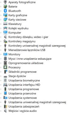

    MM2X napisał:
    szkoda, że w menedżerze urządzeń nie ma żadnej informacji o braku tego sterownika
    A wszystkie inne są według menedżera zainstalowane prawidłowo?

    >>21373328 Rozwiń przynajmniej cześć tych zakładek.
    Choćby, dźwięk, grafika, touchpad i kilka innych.
    Może cześć pracuje na sterownikach systemowych.
    Przy dźwięku wówczas zamiast nazwy producenta karty dźwiękowej będzie "urządzenie zgodne ze standardem high definition audio", przy grafice "podstawowa karta graficzna Microsoft i tak dalej.
    To że nie ma nieznanych urządzeń nie znaczy że już jest wszystko zrobione poprawnie.
    Może i jest a może nie.

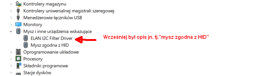

    dt1 napisał:
    A mnie ciekawi co jest w zakładce mysz (bo tam powinien być w razie czego touchpad)
    Bingo :) , wczoraj miałem tutaj jeden wpis dot. myszy i jak pisałem próbowałem aktualizowac ale pobrany plik/katalog nie był driverem, pomimo odszukania po identyfikatorze sprzętu. Teraz sprawdzam i są dwa identyczne wpisy tj. "Mysz zgodna z HD" ale różnią się nazwą identyfikatora. Pod ten drugi ściągnąłem plik: Elan_forcedAcer_nb_10x64-27.6.11-drp ( więc toupach Elantech ) i zaaktualizowałem sterownik, nazwa się zmieniła jak na fotce.
    Lista urządzeń w menedżerze urządzeń z zaznaczeniem sterownika ELAN I2C Filter Driver dla myszy.
    Poszło jak po maśle ale touchpad niestety nie działa, kilka razy restartowałem, sprawdzałem w ustawieniach systemu, włączony, jest opcja że ma działać razem z myszą itd., trochę to dziwne ...
    Działa :) Fn+F10, wczoraj próbowałem wszystkich kombinacji, teraz chciałem powtórzyć i 1-sza już go włączyła.

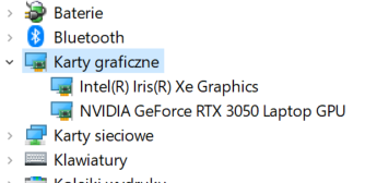

    ArturJK napisał:
    @MM2X masz zainstalowane sterowniki dla obu układów graficznych, To też ma związek z poborem mocy.
    Tak, datowane na 17-04/15-11 -2024r/ ale dla pewności teraz podjąłem próbę aktualizacji i nie przyjmują jej. Zastanawiałem się wcześniej po co, aż dwie grafiki, czy one obie pracują?, można jedną wyłączyć? A może to wynik tego, że ten laptop był preferowany do gier.
    ArturJK napisał:
    szczególnie dla integrata?
    One chyba obie są zintegrowane z płytą chyba, że nie o to kaman.
    Zrzut ekranu menedżera urządzeń pokazujący karty graficzne Intel Iris Xe i NVIDIA GeForce RTX 3050 Laptop GPU.
    Lukas6432 napisał:
    Dlatego pisałem żeby rozwinął, przynajmniej te najważniejsze zakładki.
    Źle zrozumiałem i myślałem, że chodzi o sprawdzenie, czy są jeszcze jakieś żółte chorągiewki, że coś nie halo jest. Czy jest możliwe, że w menedżerze urządzeń nie ma żółtych chorągiewek a pomimo tego konieczna jest aktualizacja sterownika?
  • #28 21374062
    ArturJK
    Posty: 3258
    Pomógł: 644
    Ocena: 777
    Jedna jest zintegrowana w procesorze (Iris Xe Graphics), druga dedykowana to oddzielny układ o wiele większej wydajności (RTX3050 Laptop GPU) od tej pierwszej. RTX jest bezczynna jeśli nie ma uruchomionego środowiska 3D, obraz generuje wtedy integrat z procesora.
    Jedna zintegrowana jest w CPU, druga w płycie głównej.
