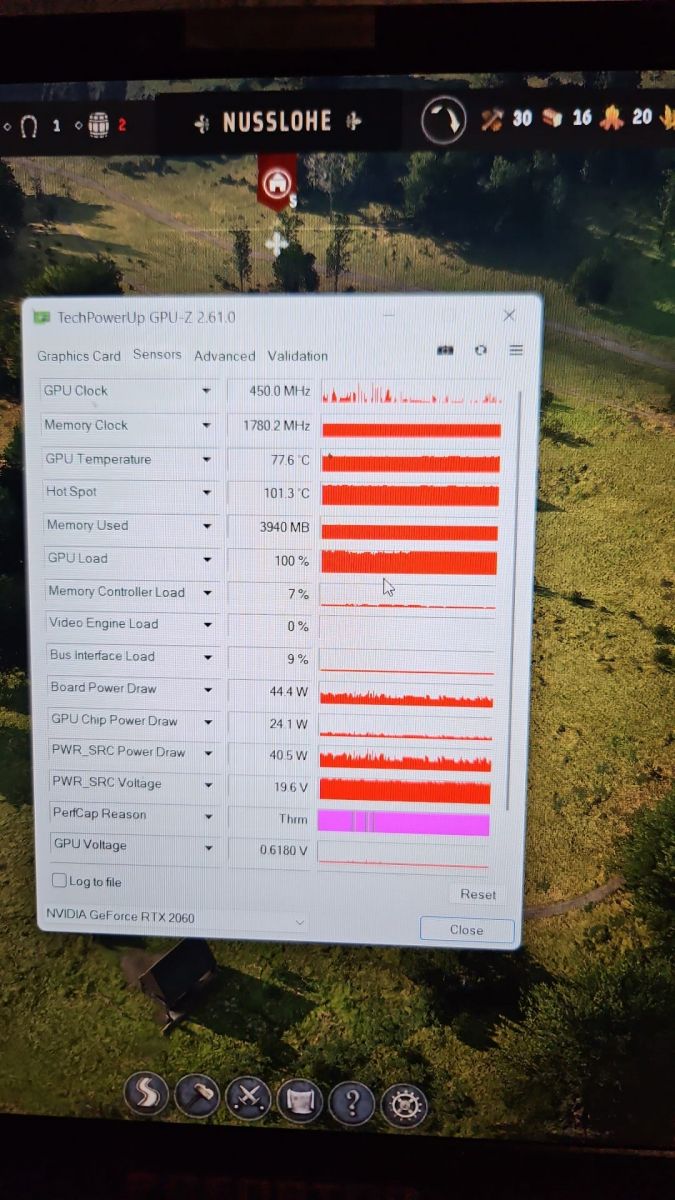

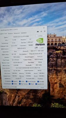

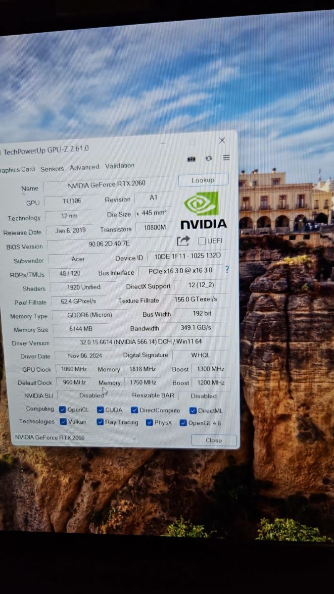

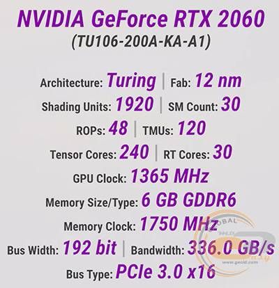

    Mam pewien problem z płynnością gier na laptopie Acer Predator Triton 500; numer modelu: PT515-51; numer części: NH.Q50EP.004. Mianowicie, po wymianie pasty i padów laptop ma problem z utrzymaniem, osiągnięciem płynności. Wcześniej na takich ustawieniach wszystko śmigało bez zacięcia. Obecnie wygląda to tak, że np. podczas gry przewijam ekran po mapie, jest płynnie, nagle się zacina i skacze, po kilku sekundach znowu płynie. I takie błędne koło cały czas. Wrzucam skriny z GPU-Z, jak to wyglądało podczas rozgrywki. Próbowałem już przywracania systemu, ponownego zainstalowania systemu, sterowników, jeszcze raz wymieniałem pasty i pady. Nic nie pomaga. Z góry dziękuję za pomoc w rozwiązaniu problemu
    Zrzut ekranu z programu TechPowerUp GPU-Z na laptopie pokazujący dane o karcie graficznej.
    Zrzut ekranu programu GPU-Z pokazujący szczegóły karty graficznej NVIDIA GeForce RTX 2060.

    Coś masz nie tak?
    Jaki producent ?
    Popatrz na ASUS ROG-STRIX-RTX2060-O6G-GAMING
    Zrzut ekranu programu GPU-Z pokazujący specyfikacje karty graficznej NVIDIA GeForce RTX 2060.
    Specyfikacja karty graficznej NVIDIA GeForce RTX 2060.
    Zrzut ekranu programu TechPowerUp GPU-Z z informacjami o wydajności karty graficznej NVIDIA GeForce RTX 2060.
    Zrzut ekranu programu GPU-Z pokazujący parametry karty graficznej.

    Warto zobaczyć też co się z procesorem dzieje, może tam temperatury idą w kosmos i się robi throttling.
    Dobrze byłoby zrobić log w HWINFO, około 15 minut z gry, w której występują problemy.
