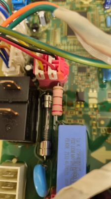

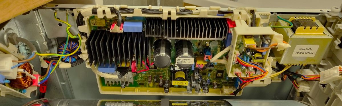

    Mam problem z suszarką LG - brak reakcji na przycisk On/Off. [problem rozwiązany, patrz na dole].
    Po zakręceniu bębnem robi się napięcie, na płycie zaświecają się dwie czerwone diody, włącza się oświetlenie bębna i możliwe jest włączenie suszarki. Można również wybrać jakiś program i go uruchomić. Po wyłączeniu suszarki przyciskiem On/Off diody na płycie nadal się świecą. Można włączyć/wyłączyć suszarkę. Po upływie ~5 minut gasną - ponowne włączenie suszarki za pomocą przycisku On/Off nie jest możliwe. Trzeba znów kręcić bębnem.

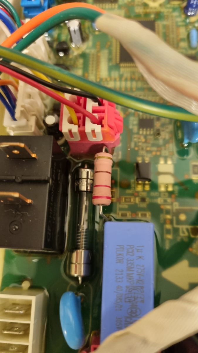

    Do tego podczas kręcenia bębnem potrafi rozłączyć bezpiecznik w rozdzielnicy (od obwodu). Próbowałem pomijać filtr widoczny na zdjęciu po lewej stronie - jest tam zatopiony bezpiecznik - brak efektów. Dodatkowo po podpięciu do zasilania słychać ciche "cyk" w prawej części (patrząc na zdjęcie). Taki sam dźwięk słychać po wciśnięciu przycisku On/Off.
    Model: LG RC90V9AV4Q
    Etykieta informacyjna suszarki LG z danymi technicznymi i kodami. Zbliżenie na wnętrze elektronicznej płytki suszarki LG z widocznymi przewodami i komponentami.
    Jakieś podpowiedzi co/jak sprawdzić?

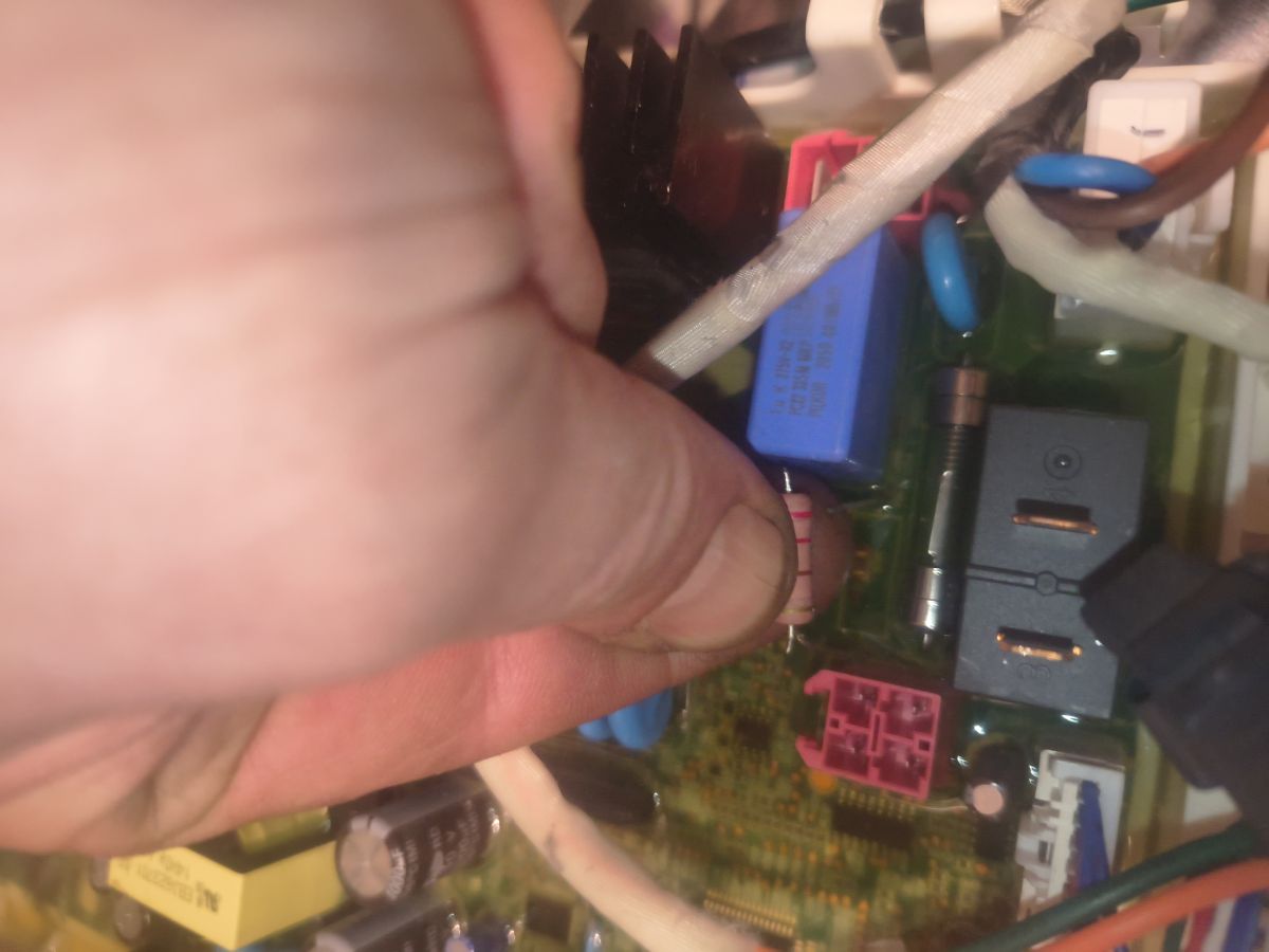

    Edit:
    Problem rozwiązany.
    Problemem był niedziałający opornik znajdujący się po prawej stronie na zdjęciu (powyżej) pod "prostokątem" z dodatkową płytką.
    22 Ω chyba 3W.
    Zbliżenie na płytę elektroniki z uszkodzonym opornikiem w suszarce LG.

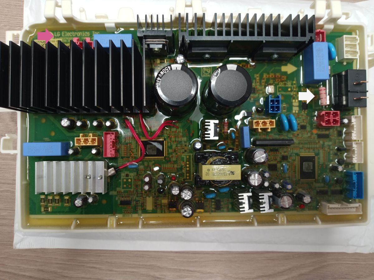

    Witajcie, opornik wymieniony, suszarka działa. Koszt naprawy: 1 zł. Pozdrawiam.
    >>21774075
    Dostęp musisz mieć, także należy wysunąć suszarkę. Demontujesz górny blat, przykręcony na dwie śrubki z tyłu, odciągasz blat do tyłu. Jak zdejmiesz blat, będziesz widział moduł. Następnie demontujesz lewą osłonę, odkręcając dwie śrubki z tyłu oraz trzy z góry. Osłonę posuwasz do góry, aby zeszła z zahaczeń. Odłączasz kable od modułu, wyjmujesz, odcinasz gadzinę spaloną (sprawdź miernikiem, czy żyje przed odcięciem), dolutowujesz dobry opornik i montujesz.
    Na zdjęciu strzałka wskazuje opornik
    Płytka elektroniczna suszarki z zaznaczonym białą strzałką opornikiem do wymiany

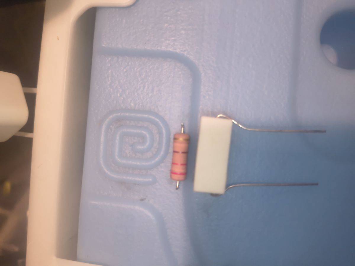

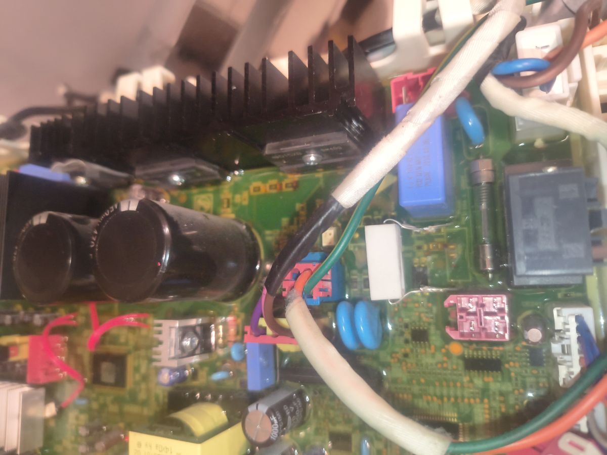

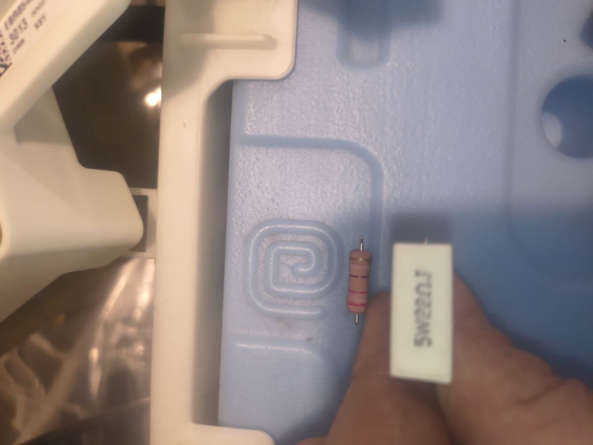

    I u mnie taka sama sytuacja. Chcę włączyć suszarkę, a ona martwa. Jak zakręciłem bębnem, to na elektronice zapalają się dioda czerwona i dioda oświetlenia bębna. Na żaden przycisk nie reagowała. Kupiłem rezystor 22 Ω / 5 W, bo pan w sklepie nie miał mniejszych. I tu uwaga dla nadgorliwych.Nie wylutowujemy z płyty starego opornika, gdyż wszystko jest zalane masą zapobiegającą dostaniu się wilgoci na płytę. Wystarczy odciąć stary rezystor i do starych nóżek wlutować nowy rezystor. Cała operacja zajęła mi 1 h wraz z rozebraniem suszarki i złożeniem jej z powrotem. Koszt rezystora 22 Ω 5 W - 1 zł. W sklepie stacjonarnym.
    Pozdrawiam serdecznie wszystkich amatorów DIY.
    Dłoń trzyma rezystor na płytce elektronicznej wewnątrz suszarki Zbliżenie na płytę główną suszarki z elementami elektronicznymi i kablami. Dwa różne rezystory: cylindryczny z paskami i biały prostokątny z długimi końcówkami Zbliżenie na dwa rezystory: stary cylindryczny i nowy ceramiczny 22 Ω 5 W
