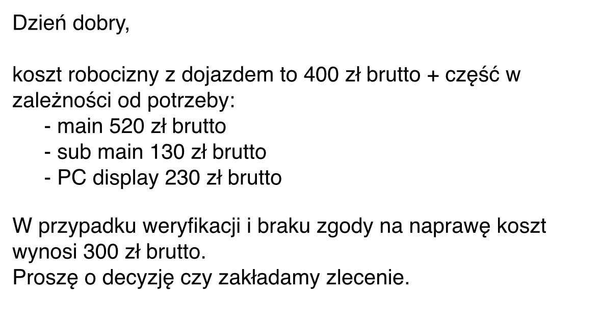

    Czytałam ten temat, tylko u mnie takie coś: „Po zakręceniu bębnem robi się napięcie, na płycie zaświecają się dwie czerwone diody, włącza się oświetlenie bębna i możliwe jest włączenie suszarki. Można również wybrać jakiś program i go uruchomić. Po wyłączeniu suszarki przyciskiem On/Off diody na płycie nadal się świecą. Można włączyć/wyłączyć suszarkę. Po upływie około 5 minut gasną — ponowne włączenie suszarki za pomocą przycisku On/Off nie jest możliwe. Trzeba znów kręcić bębnem.” Nie występuje, suszarka nie reaguje kompletnie na nic. Zgłosiłam już do serwisu.
    Pan z serwisu LG mi przyslal wycene😅 szukam dalej serwisu, bo po prostu po tej wycenie to bardziej mi sie oplaca kupic nowa suszarke
    Za 200zł to nikt Ci tego i tak nie naprawi. Poza tym żeby spróbować uniknąć wymiany całej elektroniki trzeba by szukać kumatego serwisu który wie jak się obejść z elektroniką i jeszcze będzie chciał się grzebać w module od LG, bo wyciąganie go z zalewy jest wątpliwą przyjenością.

    >>21756115
    Czyli faktycznie może się okazać, że kupno nowej suszarki będzie bardziej opłacalne? W piątek ma przyjść serwisant, znalazłam innego, więc dam znać, co stwierdził.

    Zależy, myślę, ze dalej naprawa bedzie mniej kosztowała od nowej suszarki.
