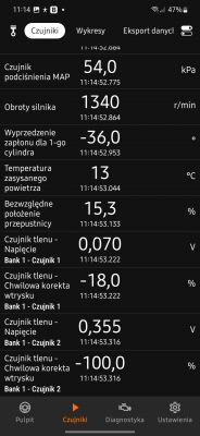

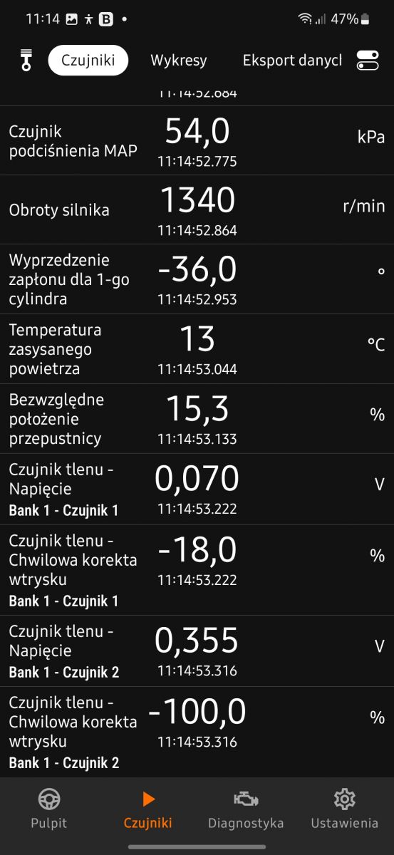

    Witam, mam duży problem w swojej Daci duster z opóźnionym zapłonem. Wymiana cewek, swiec zapłonowych nie pomogła. Auto jest po wymianie rozrządu, wcześniej auta nie użytkowałem ponieważ od nie dawna jestem właścicielem. Postaram się dorzucić screen, ale na wolnych obrotach opóźnienie zapłonu to -30°. Silnik strzela w wydech, vo może być przyczyną lub może ktoś widzi coś złego w pozostałych parametrach? Czy mozna takie Auto użytkować, ponieważ trochę boję się nim jeździć w takim stanie.
    Zrzut ekranu z aplikacji diagnostycznej auta pokazujący różne parametry silnika.
    Zrzut ekranu interfejsu aplikacji diagnostycznej samochodu pokazujący różne parametry silnika Dacii Duster.

    Zastanawiam się, czy interfejs diagnostyczny prawidłowo odczytuje ten parametr. Czy wartość ujemna oznacza wyprzedzenie, a nie opóźnienie zapłonu. Przy zapłonie 30° za GMP silnik w ogóle nie chciałby pracować. Natomiast wyprzedzenie 30° jest możliwe z punktu widzenia poprawnej pracy silnika, choć bym powiedział że to dosyć „ostra” mapa zapłonu. Generalnie wraz ze zwiększeniem prędkości obrotowej kąt wyprzedzenia powinien wzrastać do około 40° (na drugim screenie jest 36° przy 1300 RPM), natomiast podczas jazdy przy dużym obciążeniu (gaz w podłogę) kąt wyprzedzenia powinien znacząco spaść i zwiększać się wraz ze wzrostem prędkości obrotowej silnika.

    Ewidentnie jest problem z rozrządem lub czujnikiem położenia wałka rozrządu.
    To -30st to nie opóźnienie ale wyprzedzenie zapłonu i trzyma się kupy.
    Natomiast korekta wtrysku sterowana czujnikiem położenia wałka rozrządu jest co najmniej dziwna i może powodować strzelanie w wydech.
    Czujnik spalania stukowego służy do kontroli pracy silnika ale na samą jego pracę ma znikomy wplyw.

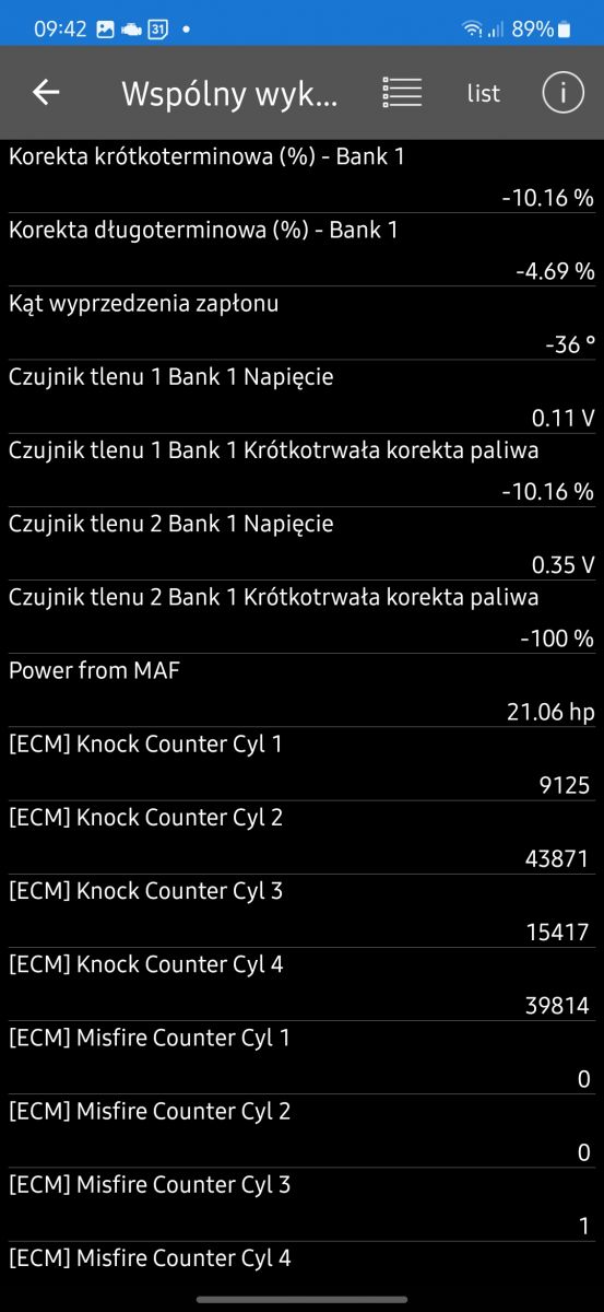

    spoxx2006 napisał:
    Swiece na 1i 2 cylindrze po ok 200km są białe, na 3 i 4 cylindrze czarne
    Też jakieś dziwne zachowanie. Rozumiałbym wszystkie, to byłby skutek złych faz rozrządu.

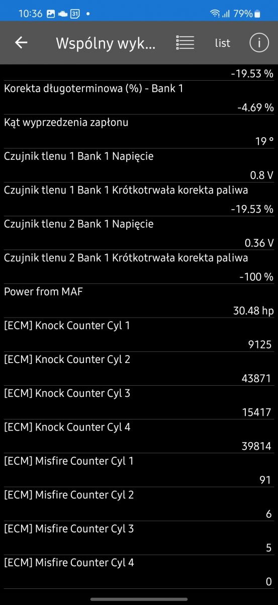

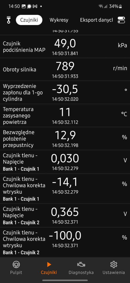

    Czujnik położenia wału jest na kole zamachowym, szukałem czujnika położenia wałka, ale nigdzie nic nie znalazłem. W tych silnikach Czujnik od wałka powinien być na górze pod plastikowym kolektorze ssącym.
    Dodam dzisiejsze screeny pierwszy na wolnych obrotach, grupie przy około 1500 obrotów. Wtedy strasznie lecą miss dire na 1 cylindrze.
    Zrzut ekranu z aplikacji diagnostycznej samochodu pokazujący dane dotyczące pracy silnika.
    Zrzut ekranu z aplikacji diagnostycznej silnika z danymi dotyczącymi korekty paliwa, kąta wyprzedzenia zapłonu i liczników spalania stukowego i nieprawidłowego działania cylindrów.

    Jeśli nie ma czujnika położenia wałka rozrządu, to silnik musi po odpaleniu ustalać kolejność na podstawie wykrywania zmian przyśpieszenia wału korbowego (duża ilość zębów na czujniku pozycji wału) przy chwilowym „wyłączaniu” cylindrów.
    Jeżeli w wyniku wady mechanicznej silnika, sterownik wykryje nie tą kolejność cylindrów, to może się rozjechać jego sterowanie sekwencyjne.
    Cewki zapłonowe w tym modelu muszą być połączone szeregowo (1+4, 2+3), bo gdyby były sterowane sekwencyjnie każda osobno, to by silnik zgasł.
    Liczniki wypadań zapłonu i spalania stukowego nie mają się do tego w jakim stanie są świece zapłonowe.
    Wystarczy że jeden z cylindrów źle pali, ale żeby to było spowodowane przestawieniem rozrządu, to musiałoby być ono bardzo duże...
    Można by sprawdzić ciśnienia sprężania w poszczególnych cylindrach, ale i tak fazy rozrządu do sprawdzenia.

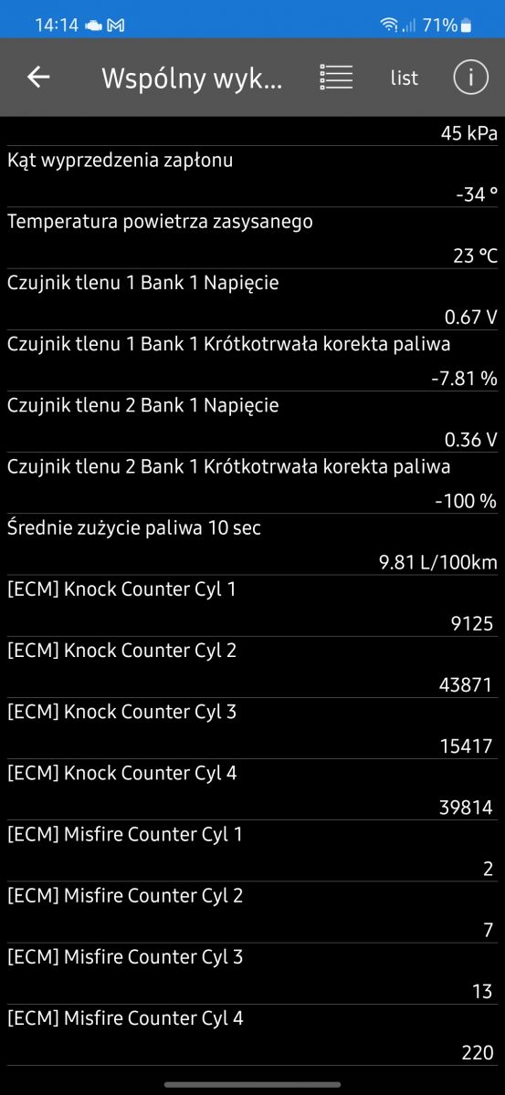

    Kolejny dzień zmagań, rozrząd sprawdzony i chyba jest ok. Niezależnie czy blokuję na 1 czy na 4 cylindrze ponieważ przy rozrządzie blokuję się na 4, a zaplon liczy od skrzyni. To blokady pasują i trzeba lekko naciągnąć blokadę na wałkach, nie pasuje idealnie ( ale nie wiem czy to jest dobrze czy nie, ponieważ nigdy rozrządów nie robiłem). Na kole zamachowym pojawiają się na czujniku położenia wału duże wypustki przed GMP pierwszego cylindra ( też chyba dobrze, ponieważ zaplon powinien nastąpić przed GMP). Pomieszałem trochę nowe cewki i nowe swiece. Efekt jest taki że przy jeździe na ok. 2000 obrotów teraz najwięcej missfire jest na 4 cylindrze. Zaplon oczywiście nadal na wolnych obrotach-30°. Aha czujnik spalania stukowego też wymieniłem na nowy. Myślę jeszcze gdzie go ewentualnie przenieść, może słyszy coś co błędnie interpretuje jako spalanie stukowe. Brak już mi pomysłów. Sterownik???
    Zrzut ekranu z danymi diagnostycznymi samochodu, pokazujący parametry takie jak kąt wyprzedzenia zapłonu i liczniki spalania stukowego dla cylindrów.

    Co mogło spowodować, że teraz najbardziej wypada zaplon na 4 cylindrze? Jeszcze kilka dni temu był to pierwszy cylinder.
