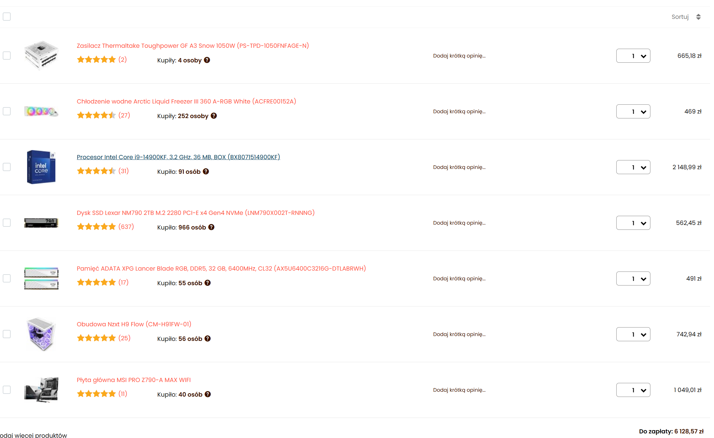

    Przymierzam się do złożenia komputera pod granie w 4K, streaming i montaż wideo.
    Mam już monitor Gigabyte M32U 4K IPS 144Hz.
    Wymyśliłem taki zestaw (w białej estetyce) jak w linku niżej i do niego albo RTX 4800 SUPER, albo RTX 5080, zależnie od ceny i wydajności.
    https://www.morele.net/inventory/info/105e7f66/
    Lista komponentów komputera na stronie zakupowej
    Czy wszystko jest ze sobą kompatybilne i pasuje do siebie wymiarowo?
    Co byście doradzili zmienić? Słyszałem, że ten procesor potrafi się nieźle zagrzać - czy to chłodzenie da radę, czy lepiej dopłacić do lepszego?
    Czy coś jeszcze powinienem dokupić do tego? Jakieś przewody, cokolwiek? Ostatni raz składałem komputer 8 lat temu i nie jestem na bieżąco.
    Będę wdzięczny za sugestie.

    Procesor bo intele 13 i 14 generacji się degradują i w najwyższym procencie dotyczy to topowych modeli. AIO 360mm to minimum, i9 potrafi pochłonąć ponad 300W i jest odpowiednio gorący. AMD ma jeszcze w styczniu pokazać topowego Ryzena 9950X3D, to może być tegoroczny top of the top we wszystkim.
    Zmień dysk na KC3000:
    https://www.morele.net/dysk-ssd-kingston-kc30...80-pci-e-x4-gen4-nvme-skc3000d-2048g-5949890/
    Bo NM790 bez DRAMu za prawie 600zł to przesada.

    AIO 360 (420 do tej obudowy sie nie zmieści) to wiem ale jakie konkretnie? Czy to co wysłałem starczy czy jakieś mocniejsze/wydajniejsze jest potrzebne?
    Na ryzenach totalnie sie nie znam zawsze miałem intele w stacjonarnych i laptopach i w pracy.
    Co do degradacji - z tego co czytałem przyczyna problemu jest już rozwiązana i wystarczy aktualizacja biosa po złożeniu komputera. Poza tym intel wydłużył gwarancje do 5 lat dla tych procesorów.
    Czy ten zasilacz jest ok? jest sporo droższych o podobnej mocy i zastanawiam sie czy jest ku temu jakiś szczególny powód, o którym nie wiem

    Liquid Freezer to bardzo wydajne AIO z grubą chłodnicą (trzeba uważać na kompatybilność z obudową) i powinno wystarczyć.
    Intel najpierw twierdził że żadnego problemu nie ma. Potem wypuścił kilka fali aktualizacji BIOSu z których każda miała eliminować problem. Każda ograniczała też wydajność procka, w topowych modelach łącznie nawet o kilkanaście procent. Potem doszły jeszcze doniesienia o tym, że procesory 13 i 14 generacji miały też problem z utlenianiem się warstwy materiału na procku, tego nie załatasz aktualizacją (do tego Intel nie powiedział które...). Jeśli mimo potencjalnego ryzyka i ograniczenia wydajności dalej chcesz Intela to proszę bardzo.
    Zasilacz jest ok, macy ma nawet zbyt dużo bo i wariant 850W będzie się nudzić. Są zasilacze nieco lepsze, czy o 1-2% wyższej sprawności ale wg mnie nie warto dopłacać.
    RAM jest ok, z Intelem możesz pójść nawet w coś w stylu 7200CL34. pamiętaj żeby od razu kupić docelową ilość pamięci ponieważ zastosowanie 4 kości DDR5 znacznie obniża sufit maksymalnego taktowania.

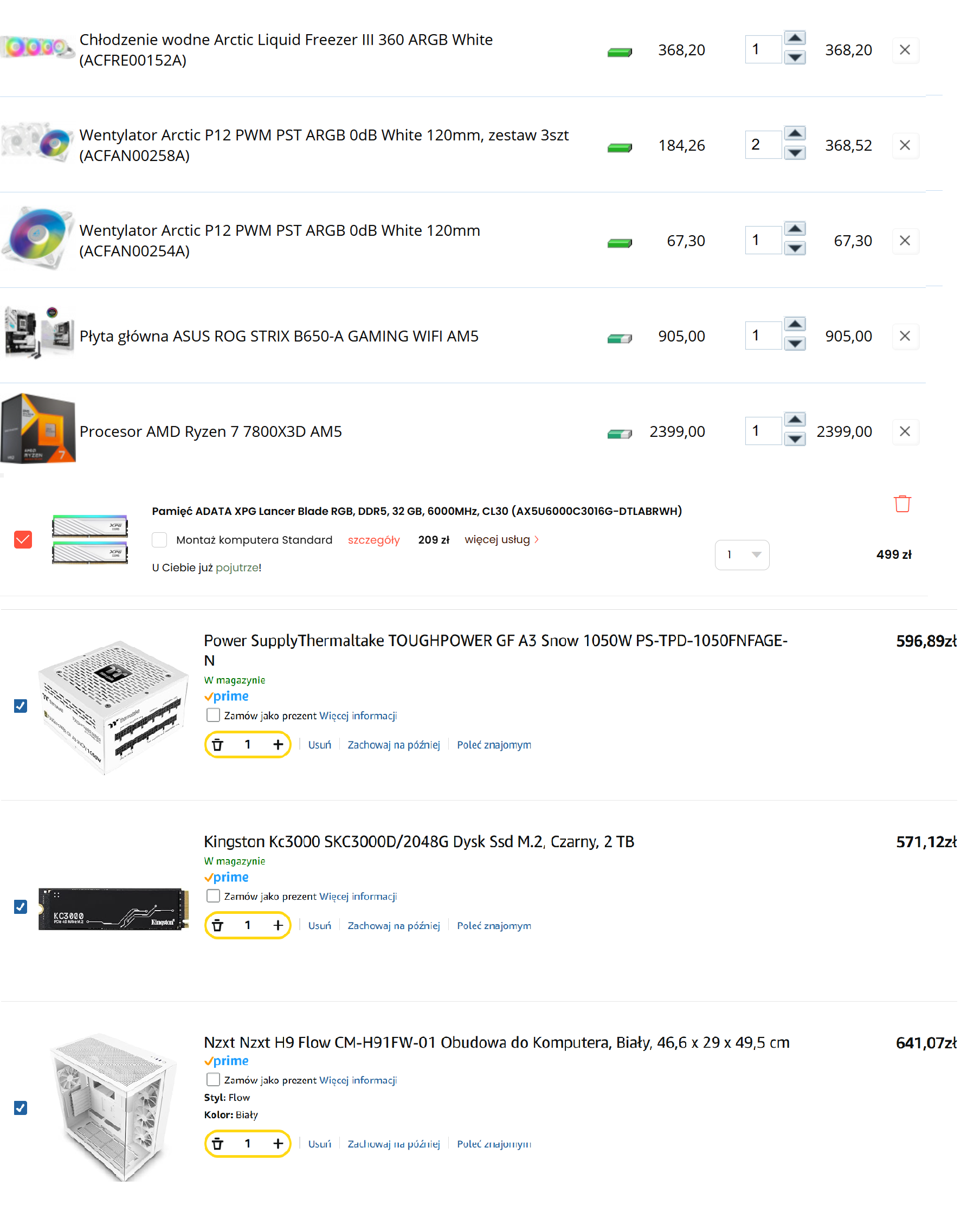

    W oczekiwaniu na nowe karty Nvidii kontynuowałem research w internecie i postanowiłem jednak za Twoją radą pójść w procesor AMD. Tak na ten moment wygląda wybrany przeze mnie zestaw, do którego planuję dorzucić RTX 5080.
    Lista komponentów komputerowych w koszyku zakupowym.
    Co o tym sądzisz? Głównie pytam o MOBO i model procesora. Wziąłem też RAM-y 6000 MHz/CL30, bo wyczytałem, że takie będą lepsze pod AMD. Co do ilości RAM-u - nie sądzę, żebym potrzebował 64 GB przez najbliższe kilka lat - czy może się mylę? Tak jak pisałem, planuję grać w 4K, streamować i obrabiać materiały wideo.
    Czy jest sens czekać na obniżki cen procesorów AMD, czy raczej nie nastąpi to w przeciągu paru tygodni do premiery GPU?
    Czy cokolwiek poza pastą termoprzewodzącą, systemem i peryferiami potrzebuję do tego zestawu? Jakieś okablowanie, cokolwiek?
    Z góry dzięki za pomoc :)
  • #6 21389391
    turkuc11
    Spec od komputerów
    Posty: 8005
    Pomógł: 1763
    Ocena: 1916
    Przy obecnej cenie 7800X3D pomyśl o 7950X3D - praktycznie ta sama wydajność w grach i dodatkowe 8 rdzeni do wideo. Pasta termo przyjdzie z chłodzeniem. Płyta ok, ma wzmiaczniacz na wyjściu słuchawkowym do obudowy, PCI-E 5 dla dysku M.2, ale już PCI-E 4 dla karty graficznej (to raczej nie będzie problemem bo PCI-E 4 wystarcza dla 4090, ale warto wspomnieć). Nie potrzebujesz 1050W, zaś Thermaltake GF A3 nie jest najlepszym zasilaczem, słabszy wariant 750W poległ w teście Hardware Busters (padł podczas testów zabezpieczeń):
    https://hwbusters.com/psus/thermaltake-toughpower-gf-a3-750w-atx-v3-1-psu-review/
    Alternatywa biały Core Reactor II:
    https://www.ceneo.pl/167231094
