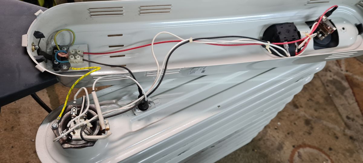

  • #6 21374928
    adrian132132132
    Poziom 5  
    Posty: 37
    >>21374907
    W takim razie wysyłam zdjęcie środka grzejnika.
    Wnętrze grzejnika z widocznymi przewodami elektrycznymi i komponentami.
  • #7 21374952
    balonika3
    Posty: 10953
    Pomógł: 1304
    Ocena: 3664
    Weź żarówkę z dwoma przewodami i szukaj, gdzie napięcie dochodzi, a gdzie zanika. Na zdjęciu nie widać jakiejś wyraźnej przyczyny.

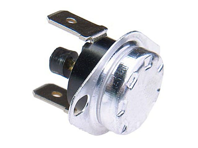

  • #27 21375739
    adrian132132132
    Poziom 5  
    Posty: 37
    >>21375669
    Tak, teraz po jego zwarciu grzejnik ożywa.
    Tak, za tym czarnym jest chyba drugi bezpiecznik lub metalowy element ochronny.
    Dodaję zdjęcie w załączniku, aby ten element, o który pytasz, był lepiej widoczny.
    Termostat bimetaliczny z metalową osłoną i dwoma stykami.
  • #28 21375812
    gklub
    Poziom 34  
    Posty: 1710
    Pomógł: 292
    Ocena: 730
    Ten na tym zdjęciu wygląda na resetowalny.
    Po rozłączeniu spowodowanym wysoką temperaturą pozostanie rozwarty nawet, gdy temperatura zmaleje.
    Trzeba wcisnąć guziczek, żeby znów przewodził i był gotowy do zadziałania.
    Najczęściej przy wciśnięciu słychać cichy klik.

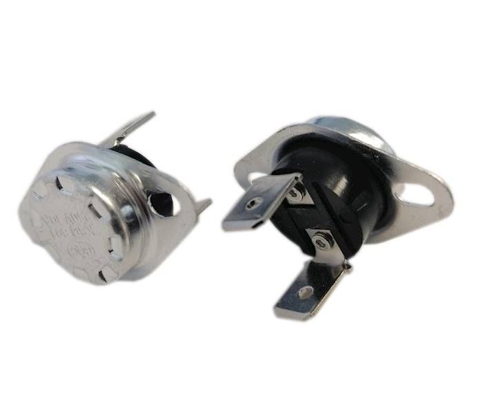

  • #29 21375820
    adrian132132132
    Poziom 5  
    Posty: 37
    >>21375812
    No właśnie ten mój nie jest resetowalny i nie ma tego guziczka.
    Mój bezpiecznik termiczny wygląda bardziej tak jak na tym zdjęciu:
    Dwa termiczne bezpieczniki montowane na metalowej obudowie z dwoma wystającymi zaciskami.
    Te przewody, które idą od bezpiecznika mają 2,5 mm grubości? Dla pewności też chcę je wymienić.
  • #30 21375863
    krakarak
    Posty: 8864
    Pomógł: 681
    Ocena: 1840
    Zaspokój moją ciekawość i powiedz dlaczego zamiast wykręcić 2 wkręty, wyjąć bezpiecznik i jemu zrobić foto to wrzucasz zdjęcia z internetu?... W jakim celu chcesz zmieniać przewody?
