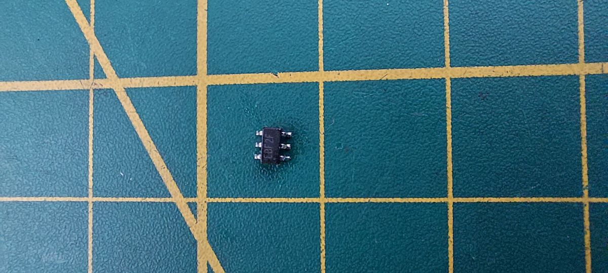

    Pomoże ktoś w rozszyfrowaniu co to za układ. Znajduje się on w radiu internetowym raczej w sekcji zasilania 5V
    Mały układ scalony z sześcioma wyprowadzeniami umieszczony na zielonej macie z żółtą siatką.
  • #2 21374980
    spinacz
    Posty: 8550
    Pomógł: 1200
    Ocena: 2628
    To jest regulator napięcia RY9130.

    >>21374980 Super dziękuję- zamówiłem na Ali... mam nadzieję że to jest powodem braku napięcia na procesor dźwiękowy. Pozdrawiam

    Ogólnie szukałem przyczyny braku napięcia na procesorze dźwiękowym CD3314 i miałem na nóżkach zasilania rezystancję blisko zwarciu. Po wyeliminowaniu kondensatorów wyszło mi że po wylutowaniu tego układu zwarcie zeszło. Więc nadzieja że to on.

    Tak też zrobiłem radio gra ale ciszej niż powinno. Mam nadzieję że ten układ jeszcze coś dodatkowo robił

    To tylko stabilizator regulowany 3A

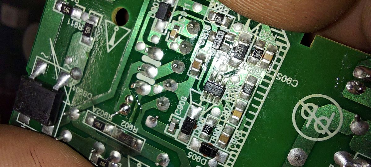

    Czy ten układzik też będzie zamiennikiem wcześniej wspomnianego ?
    Z góry dziękuję
    Zbliżenie na płytkę drukowaną z różnymi komponentami elektronicznymi.

    Przyszedł ten układzik stabilizatora i po wymianie radyjko śmiga - Dziękuję bardzo !
