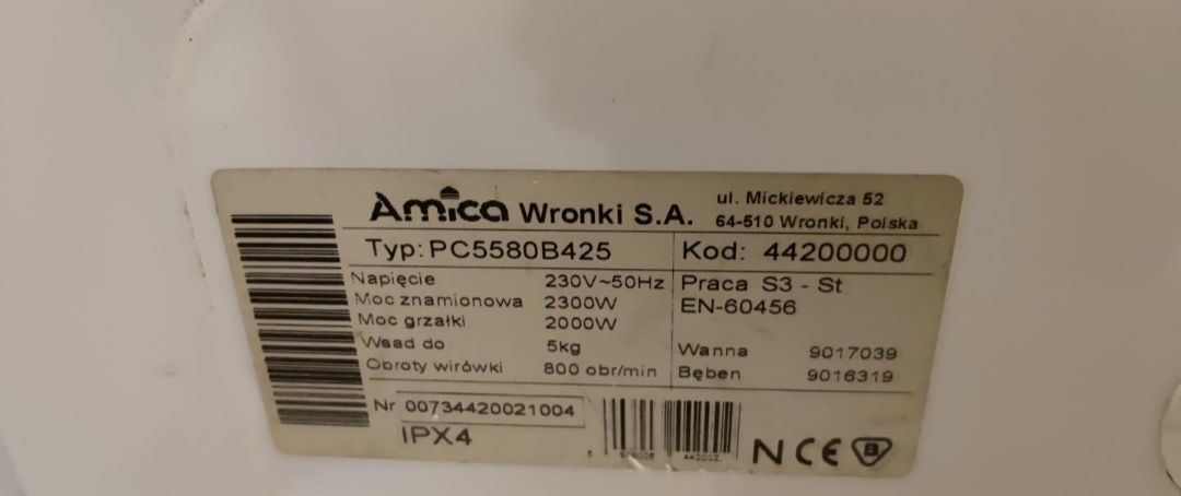

    Witam wszystkich!
    Jestem tutaj nowy, ale myślę, że się z każdym dogadam. Mam pralkę Amica Comfort 800. Dwa dni temu spalił się triak od zaworu przesterowania, lecz wymieniłem zawór oraz wlutowałem nowy triak. Lecz teraz na praniu w ogóle nie przestawia nowego zaworu, a wypuszcza wodę na zewnątrz. Co to może być? Chyba ze coś jeszcze trzeba naprawić? Poniżej przesyłam zdjęcie tabliczki.
    Pozdrawiam serdecznie
    Tabliczka znamionowa pralki Amica Comfort 800.
