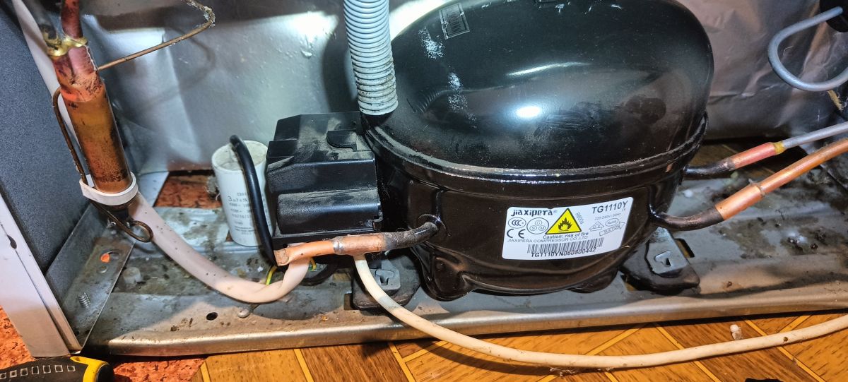

    Witam, lodówko-zameazarka Beko CSA24022 nie działa, żarówka w środki świeci ale ani lodówka ani zamrażarka nie chłodzi. Agregat się nie uruchamia, brak jakiegokolwiek dźwięku czy buczenia po podłączeniu do pradu. Czy możliwe że uszkodzeniu uległ starter lub kondensator? Poniżej zdjęcie. Czy pod tym czarnym plastikiem jest jakiś starter ? Co gorsza nie mogę go otworzyć żeby go nie uszkodzić. Co mogę tutaj samemu sprawdzić? Posiadam multimetr gdyby coś.

    Termostat sprawdź, w pierwszej kolejności.

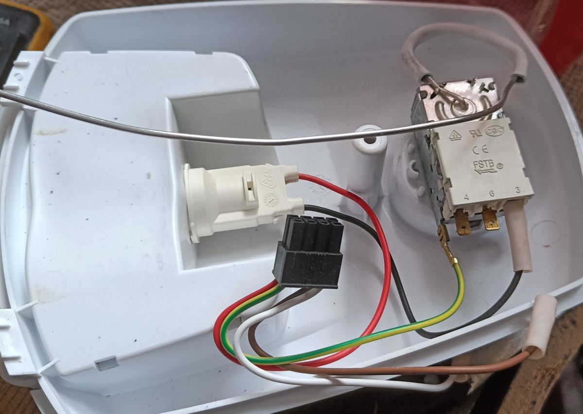

    >>21375434 dziękuję za naprowadzenie, sprawdziłem wg poradnika z YT i rzeczywiście nie ma przejścia pomiędzy pinami 4 i 6, więc prawdopodobnie to wina termostatu! Dziękuję serdecznie

    Wyluzuj z tym starterem , kolega podpowiada ci że masz szczęście że to tylko termostat więc zdemontuj go i zmostkuj konektory termostatu opisane jako 3 i 4, jak ruszy poczekaj aż zobaczysz że działa chłodzenie w chłodziarce i wtedy zakupisz i wymienisz termostat..
    Przed tymi manewrami nie zapomnij zacząć od wyciągnięcia wtyczki z gniazdka!!

    >>21375572 3 i 4? Czy raczej 4 i 6? W moim przypadku rozumiem, że mostkuje biały przewód (schował się na zdjęciu) z brązowym.
    Tak, w tym przypadku i przy przewodach odłączonych. Jeżeli sprawdzasz bez odłączania przewodów, to mostkujesz styki 3 i 4.
