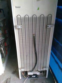

    Posiadam lodóweczkę jak w temacie, tylko wystąpił mały problem. Zamrażarka mocno chłodzi, a lodówka u góry już nie działa. Od czego mam zacząć sprawdzanie?

    Dzisiaj wszystko sprawdzę po jakim czasie jakie temperatury i gdzie więcej zdjęć zrobię na ta chwile mam tylko zdjęcie to co jest na agregacieBeko CSA 24022 - Zamrażarka działa, lodówka nie chłodzi, co robić?

    Po krótkim reaserch'u strony producenta okazuje się, że sprężarka jest raczej (bo dokładnie takiej nie ma na stronie - pewnie starszy typ) zwykła. Tzn. z silnikiem indukcyjnym klatkowym.
    Ciekawostką jest natomiast, że sam producent podaje, iż uzwojenia silnika są z aluminium !
    Natomiast tenże chiński producent ma w ofercie sprężarki z silnikiem BLDC. Na 100% droższe i dlatego do Beko się "nie nadają"...
    @arek442 Jaki jest wiek lodówki. Gwarancja?
    Jak będziesz ją badał, to "omacaj" czy skraplacz (ta pewnie kratka z tyłu) podczas pracy sprężarki ma w miarę równą temp. na całej powierzchni poza wlotem do niego ze sprężarki.

    Gwarancji brak lodówka ma chyba niecałe 5 lat, a temperatura z tylu jest jednolita. Na całej powierzchni po godz. pracy w zamrażalniku -11°C w lodowce +18°C z tylu cały czas słychać jak by sie cos w środku przelewało w tych rurkach żadnego wycieku nie ma. Dodam jeszcze ze lodówka nie chodziła cały czas tylko +/- jakieś 4 mies. w roku bo tylko na lato się ja włączało w domku wiec nie wydaje mi się żeby aż tak się wyeksploatowała :) no chyba, że.... :)

    To nie ma nic do rzeczy. Sprężarka na pewno jest jeszcze(!) mało zużyta, ale to nie ona stanowi o trwałości lodówki. O tym stanowią najczęściej rurki parownika za tylną wewnętrzną ścianką ukryte w izolacji termicznej (pianka poliuretanowa).
    Tak 100% nieszczelność może wykryć tylko chłodniarz z azotem.
    arek442 napisał:
    temperatura z tylu jest jedno lita na całej powierzchni po godz pracy w zamrażalniku -11 w lodowce +18:) z tylu cały czas slychac jak by sie cos w środku przelewało w tych rurkach żadnego wycieku nie ma
    Nie odpowiedziałeś czy sprężarka się wyłącza.
    Najprawdopodobniej lodówka na złom, bo sama porządna(sprawdzenie szczelności) diagnoza przekroczy jej aktualną wartość.
    Są magicy, którzy łatają/wymieniają parownik, ale szanse na wykonanie izolacji, którą trzeba zniszczyć aby dostać się do parownika, są nikłe.
