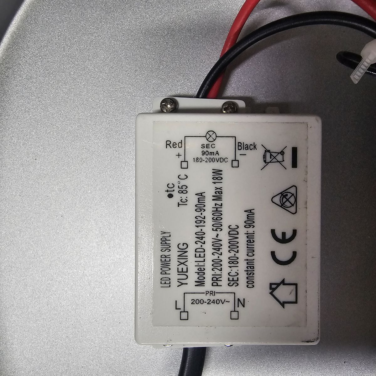

    Spalił mi się zasilacz - LED driver od lampy. Szukałem w internecie, ale ciężko znaleźć ten sam model. Czy jest możliwość zastosowania zamiennika? Jak tak, to jakiego? Proszę o pomoc.
    Zasilacz LED z modelu YUEXING LED 240-192-90 mA z widocznymi parametrami technicznymi.
    AI: Jakie są specyfikacje oryginalnego zasilacza LED (napięcie, prąd, moc)?
    Napięcie wejściowe 200-240 V, max 18 W
    Napięcie wyjściowe 180-200 V DC, 90 mA
    AI: Jaka jest marka i model lampy lub oryginalnego zasilacza LED?
    Zasilacz model: LED 240-192-90 mA

    Musisz szukać po prostu urządzenia z takim samym prądem wyjściowym i zakresem napięć. Zakres napięć może być szerszy.
    Tego nie jesteś w stanie naprawić ? Zajrzyj do niego :)

    Osobiście zaryzykował bym taki bo chyba nie ma nic innego (pozycja 2). Jak widzę niektórzy sprzedawcy na ali jak gdzie indziej ograniczają się tylko do podania mocy (3-18W) i natężenia 90mA bez podawania napięć.

    W podanym linku jest za niskie napięcie albo źle patrzę.

    Jeżeli sprzedawca dla wszystkich wersji podaje moc 3-18W i tylko jeden zakres napięć który może pasować w przybliżeniu do jednej wersji to albo błędnie podana jest moc poszczególnych wersji albo mają one inny zakres napięć i dla tego napisałem że zaryzykował bym.

    Może zajrzeć do środka lampy - może ma np. 2 listwy w szeregu, wtedy można je rozdzielić i zastosować driver na połowę napięcia co będzie łatwiejszym zadaniem :)

    Znalezienie takiego drivera może być trudne ze wzgledu na nietypowo niski prąd i jednocześnie nietypowo wysoki zakres napięć.

    Czy masz pewność że te diody LED w lampie nie są popalone; a może one robią zwarcie powodując spalenie zasilacza ?
    Wytestuj najpierw te LED's, a później może taki (nie zbyt kosztowny) zasilacz by pasował:
    https://www.aliexpress.com/item/1005004983649...mp;utparam-url=scene%3Asearch%7Cquery_from%3A
    Jeżeli lampa kosztowna ($$$?), to może bardziej opłacalne będzie wymienic wszystkie diody LED z innym dopasowanym zasilaczem.
    W ten sposób 'uratowałem' swoją biurkową lampę z lupą ; obecna cena nowej to ponad $500 (!) ; podczas gdy "naprawa" kosztowała dosłownie 'centy', mając zbędny, zwykły zasilacz od innego sprzętu.

    >>21389447 W wypadku sterownika led najważniejszym parametrem są mA. Bez względnie w tym przypadku musi być 90mA. A w linku jak to na Ali podane napięcie wejściowe AC a wyjściowe jak widzę jest dla 13-18W 46-65V 280mA.
