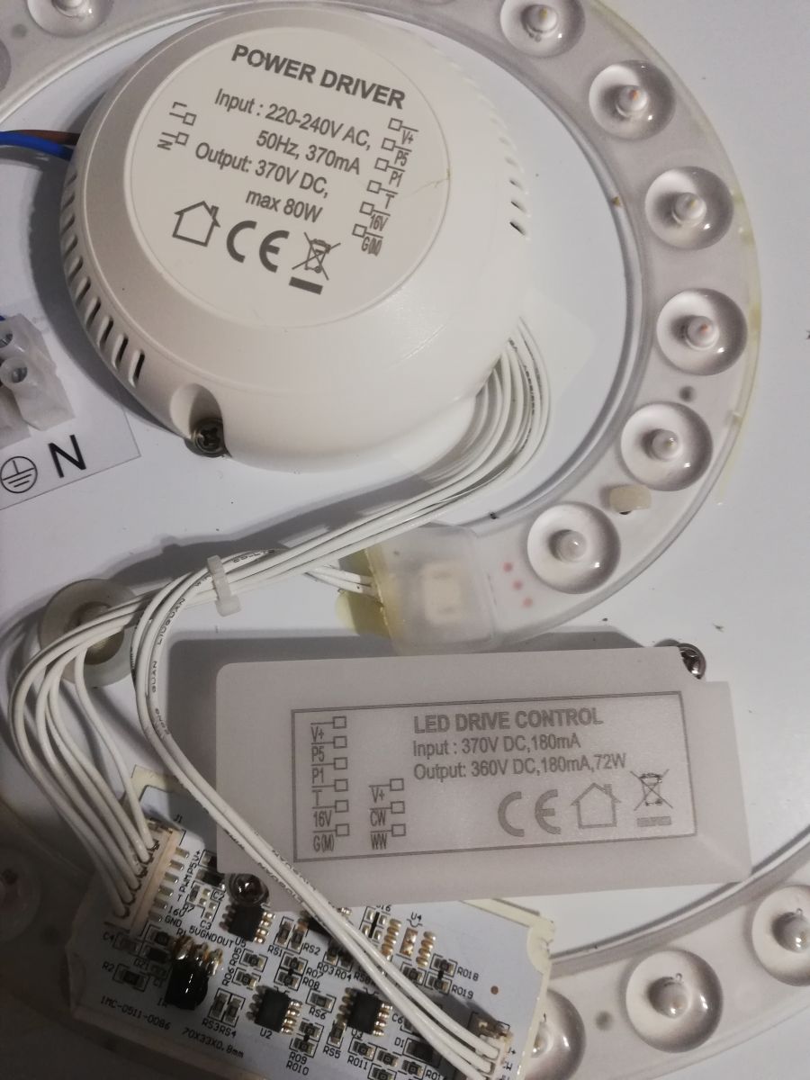

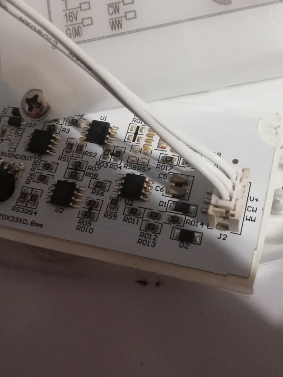

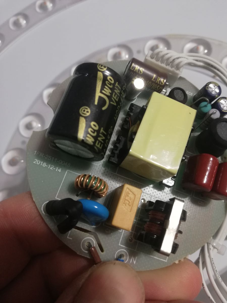

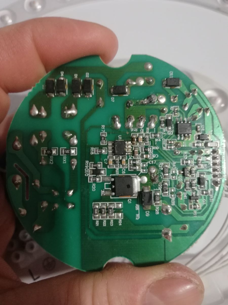

    Witam, padł mi zasilacz sterownik driver, jak zwał tak zwał, do lampy sufitowej LED zmienna temperatura barw. Co mogę w zamian za niego podstawić? Generalnie nie zależy mi na sterowaniu z pilota, lampa i tak świeci cały czas a pełnej mocy w temp. Około 4000K, czyli dwa paski LED jednocześnie. W moim driverze znalazłem zimne luty, jedną ścieżkę upaloną skrosowałem to co można było, ale dalej nic. Obstawiam, że transformator jest uwalony, bo dość luźno siedzi, plastikowa podstaw Zbliżenie na uszkodzony zasilacz LED z widocznymi kondensatorami, cewkami i przewodami. Zbliżenie uszkodzonego sterownika do lampy LED. Widok zbliżony na driver zasilający LED, oznaczenia wejścia i wyjścia. Uszkodzony sterownik LED z widocznymi elementami elektronicznymi i przewodami a ułamana.
    Jeżeli tylko to jest przyczyną usterki, to dlaczego nie próbujesz doprowadzić tego do stanu początkowego.

    Witaj Kolego, no niestety nie tylko ścieżka i luty, bo na szybko D9 też odparowała i jak się domyślam, nie samotnie.

    Faktycznie d9 brak, wcześniej nie zauważyłem, szybciej i pewniej kupić drugi niż ten reanimować. Tylko tak szukam i na znanym chińskim portalu coś tam jest zasilające 2 linie, tylko niestety selektywne albo jedna albo druga.

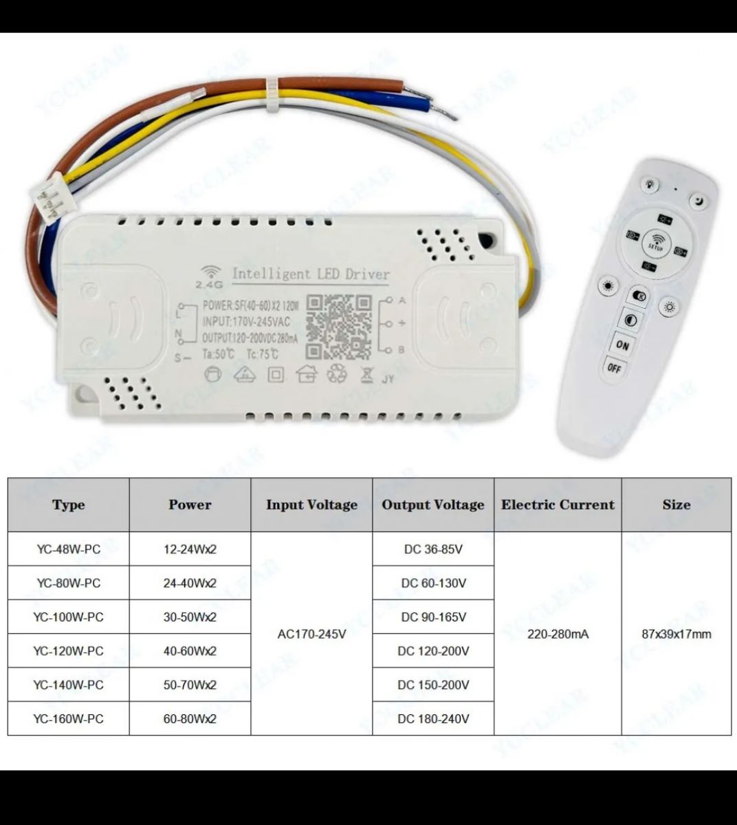

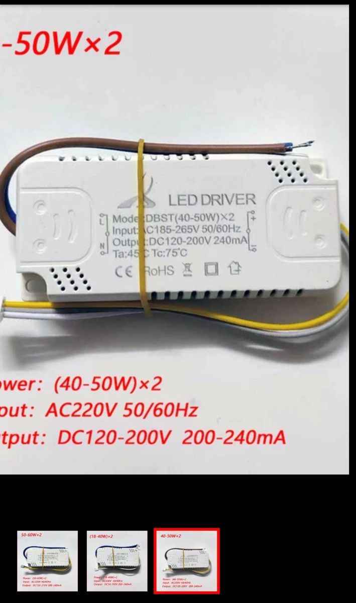

    Który z tych byłby bardziej odpowiedni ten z tabeli o oznaczeniu 100 czy ten z drugiego zdjęcia. Sterownik LED z pilotem i tabela z danymi technicznymi. Sterownik LED z oznaczeniami technicznymi i porównaniem różnych modeli.
    Bo Ciężko znaleźć coś o takich samych parametrach bo albo nie takie V na wyjściu albo mA

    Raczej oba się nie nadają, bo patrząc na ich "out", to oba wyglądają że są za słabe. Zasilacze musisz dobierać żeby napięciowo i wydajnościowo były przynajmniej bardzo zbliżone, a tutaj sam zobacz wygląda na to że nie dają rady uciągnąć tej lampy.

    Moja lampa ma nominalnie 36w na 1 barwę, co w sumie daje przy zapalonych 2 barwach 72w poboru mocy, 360v /2 = 180V na 1 barwe/linie, mA bez zmian 180, te zasilacze które znalazłem mają moc podana x2 czyli zbliżona, jedynie nie wiem od jakiej mocy startują diody bo org. zasilacz miał max 80w czyli wychodzi max 40 na jeden pasek.

    Jeżeli lampa ma działać stale bez pilota to może dwa sterowniki (po jednym dla każdej barwy). Parametr 180mA musi zostać utrzymany bo diody się przegrzeją. Tu sprzedawca umożliwia konfigurację (opis jest tylko dla 36W 280-300mA) ale przy 36W 180-200mA napięcie powinno być wyższe. Proponuję zapytać sprzedawcę o parametry sterownika 36W 180-200mA
