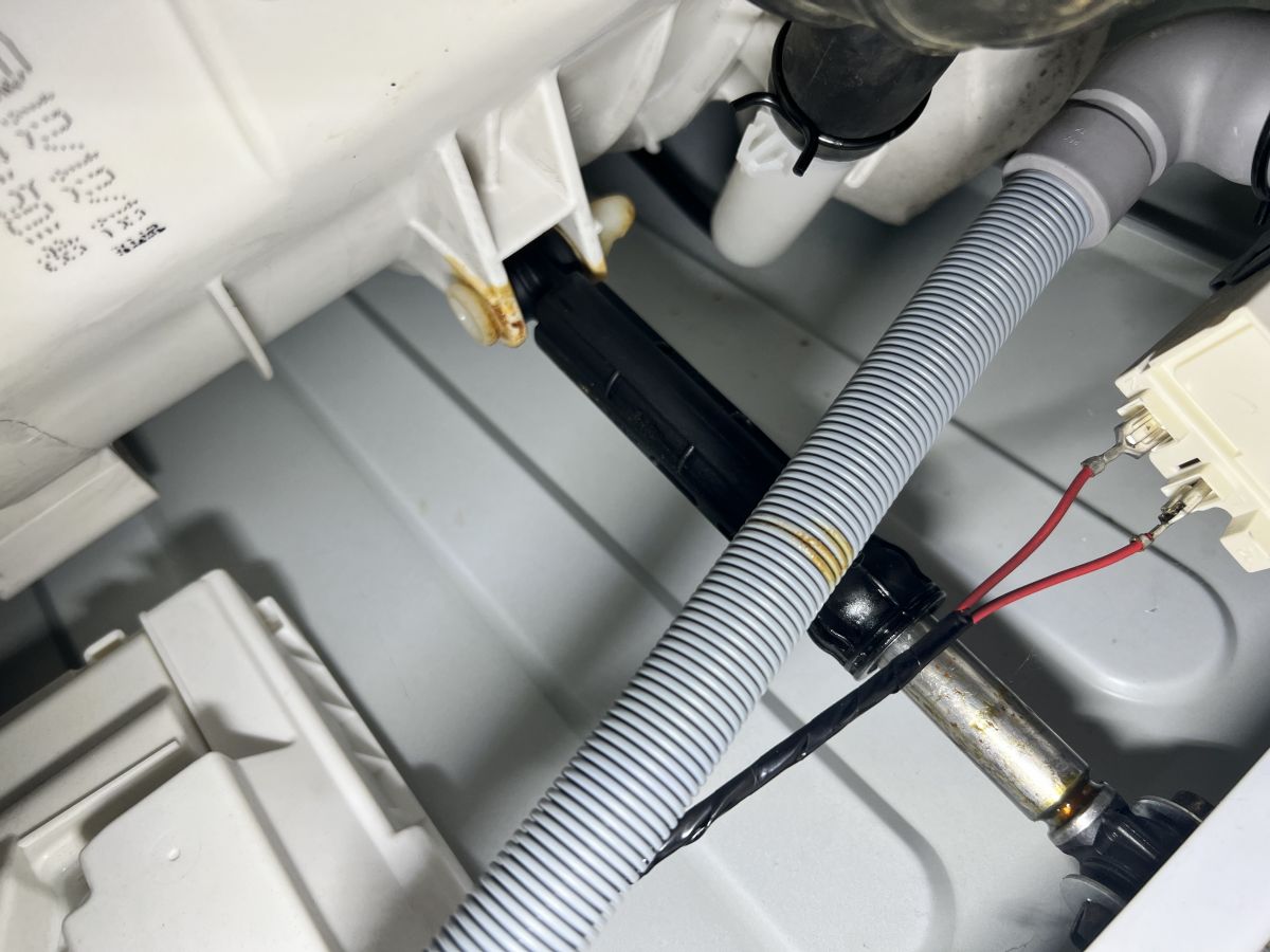

    Pralka Hotpoint WMXTF742 (7 kg A++)

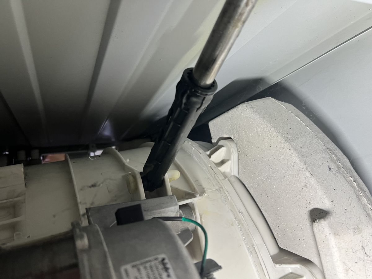

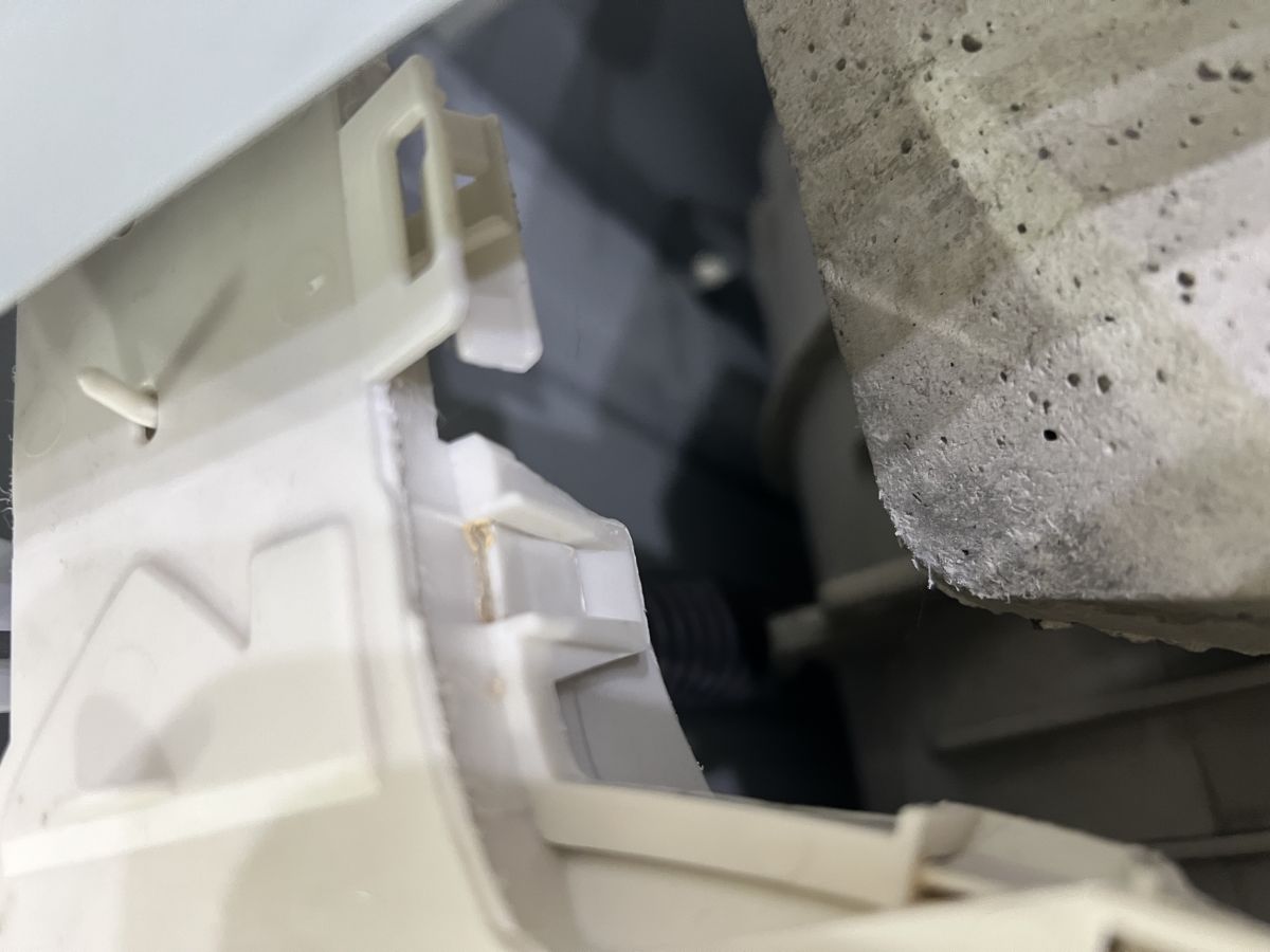

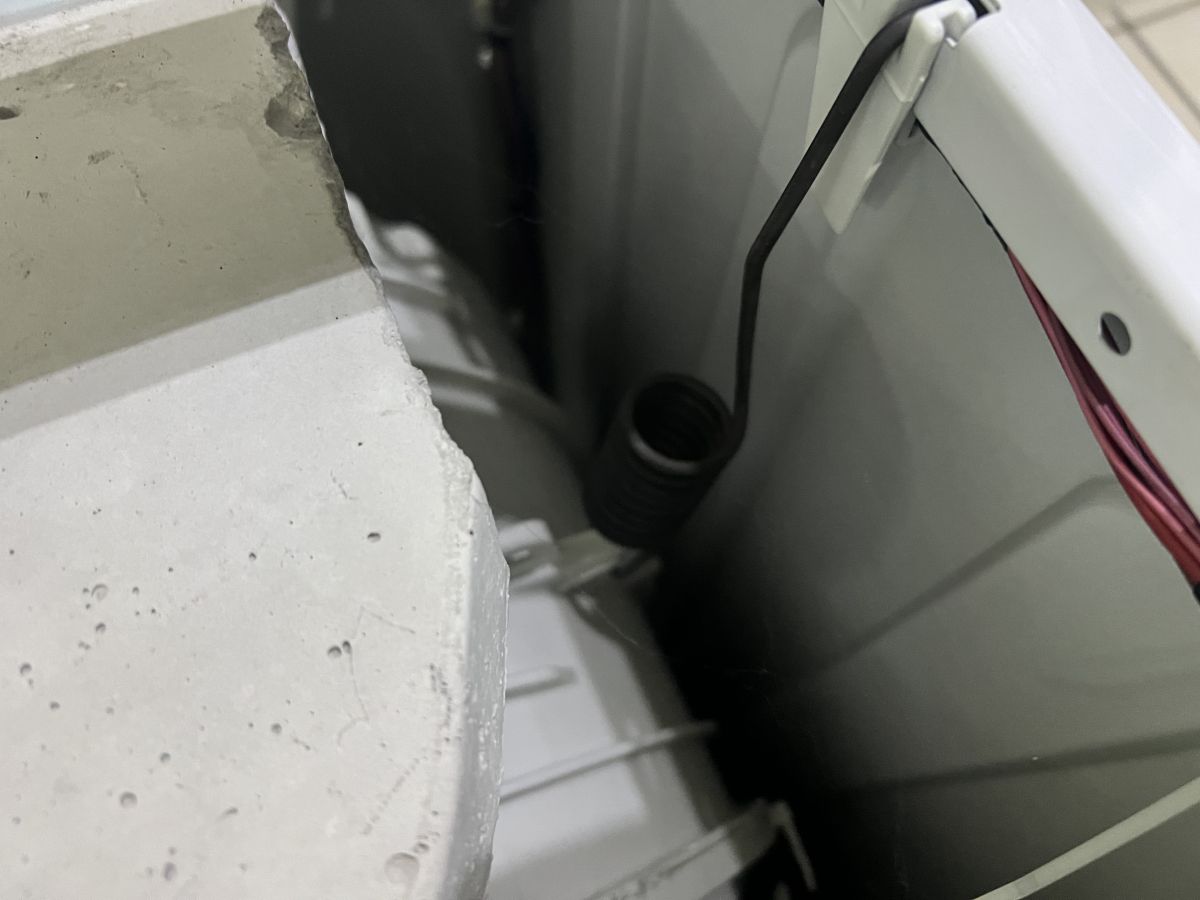

    Przy odwirowaniu strasznie się tłucze, sprawdziłem haki z góry, sprężyny wszystko ok, tylko zastanawia mnie jeden amortyzator, wygląda jakby był wylany, czy to może być problem?
    Fragment wnętrza pralki Hotpoint z plastikowym elementem i amortyzatorem. Amortyzator pralki Hotpoint WMXTF742 z widocznym wyciekiem. Widok wnętrza pralki Hotpoint, pokazujący amortyzator i elementy bębna. Widok wnętrza pralki Hotpoint z widocznym amortyzatorem i przewodami.

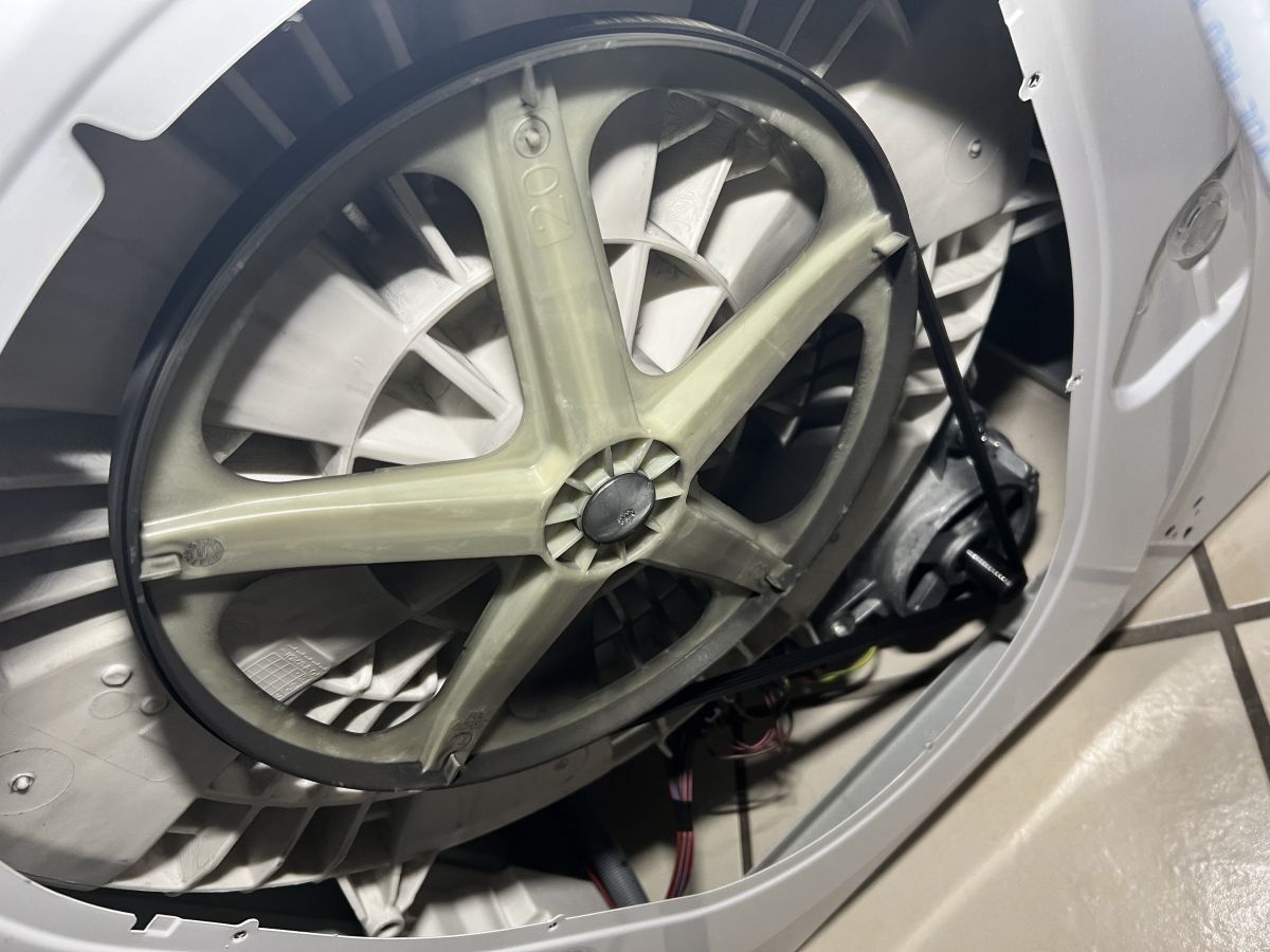

    Łożysko tak głośno, wydaje mi się, że nie powinno tak głośno chodzić, ale nie wiem jak sprawdzić, czy są dobre, pralka ma może z 5 lat.
    Takie odgłosy wydaje, jakby ocierała o ogumienie wokół bębna.

    Radek177g napisał:
    Takie odgłosy wydaje jak by ocierala o ogumienie wokół bębna.
    Zacznij od ustalenia co tu sie dzieje, obcierać nie może.
    Może jest urwany krzyżak bębna.

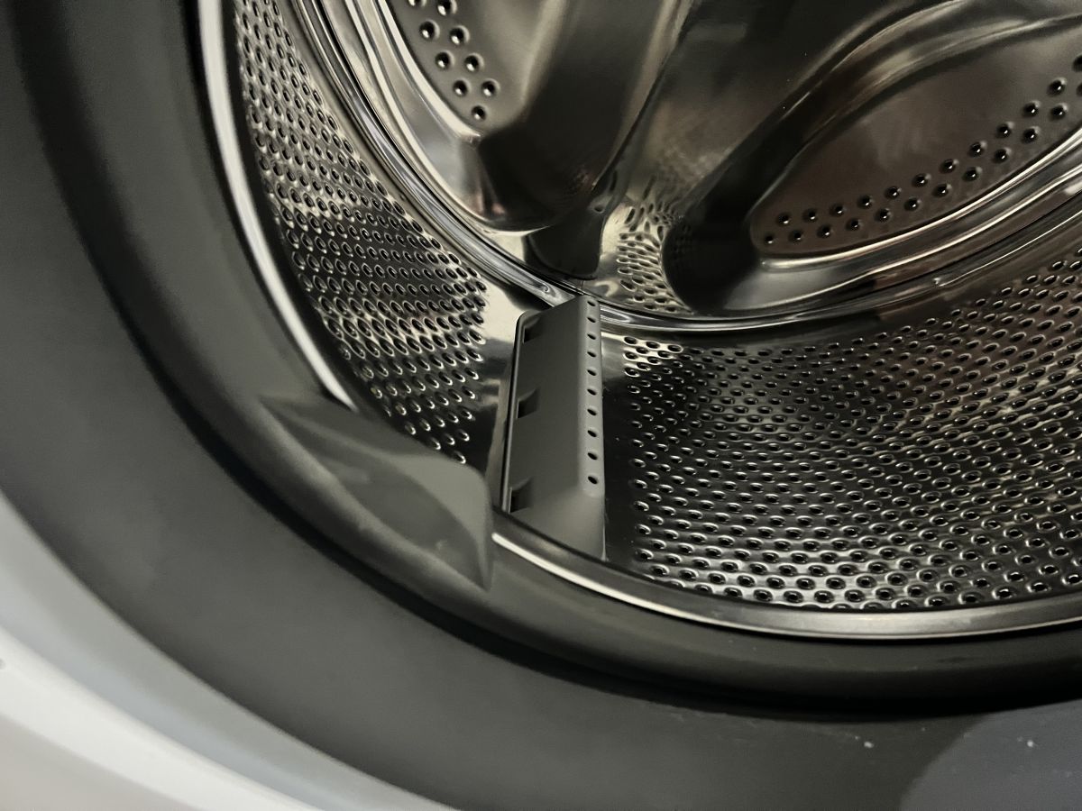

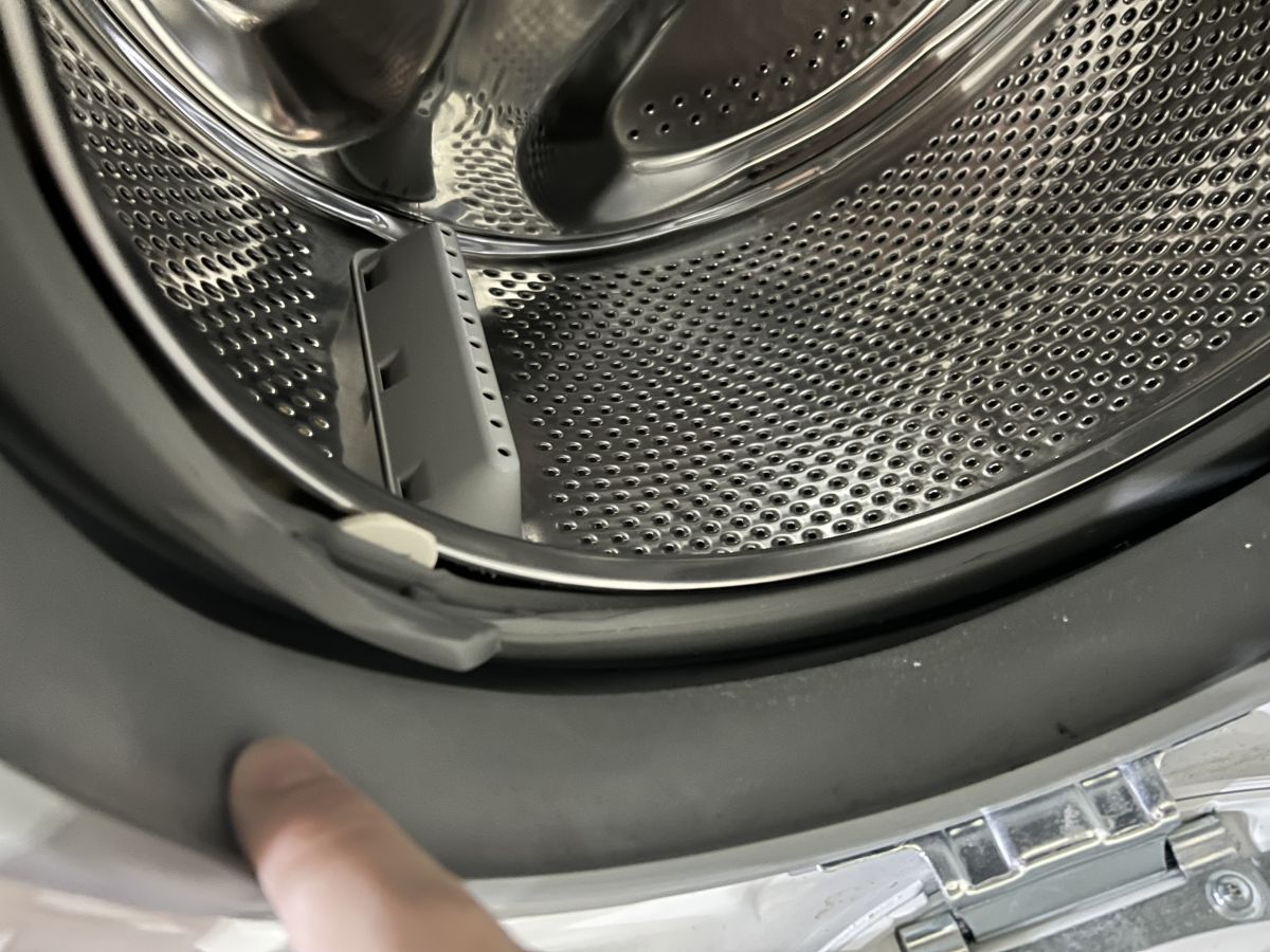

    Krzyżak wygląda na cały, nic nie widzę pękniętego, jedynie ten plastik na górze bębna mnie zastanawia, co tak wystaje.

    Radek177g napisał:
    Krzyżak wygląda na cały nic nie widzę pękniętego
    I nie zauważysz, bo krzyżak jest schowany za bębnem w zbiorniku.
    Radek177g napisał:
    ten plastik na górze bębna mnie zastanawia co tak wystaje
    Na ten plastik winien być założony fartuch, ma odpowiednią nazwijmy to kieszonkę na tą wypustkę.

    Wydaje mi się że tak ta guma musi być założona na ten plastik, a teraz poszukam filmiku jak się dostać do tego krzyżaka i sprawdzę to. Czy do sprawdzenia tego krzyżaka muszę wyciągnąć wszystko z pralki na wierzch żeby się tam dostać 🤦🏻‍♂️

    Nie dostaniesz sie do niego, zbiornik jest zgrzewany.
    Trzeba to obadać na podstawie ewentualnych luzów lub bicia bębna.
