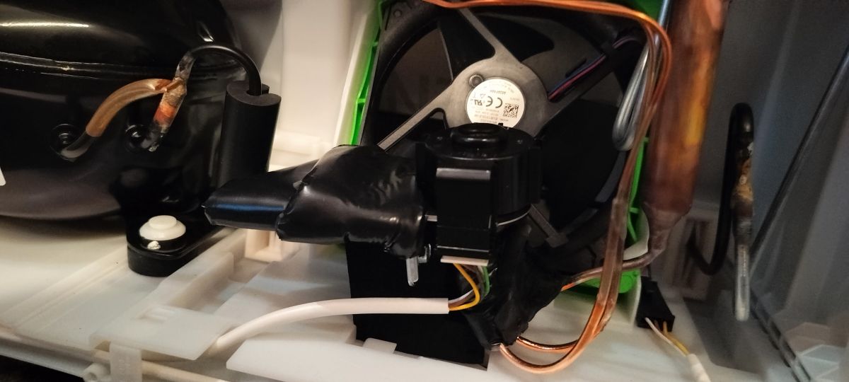

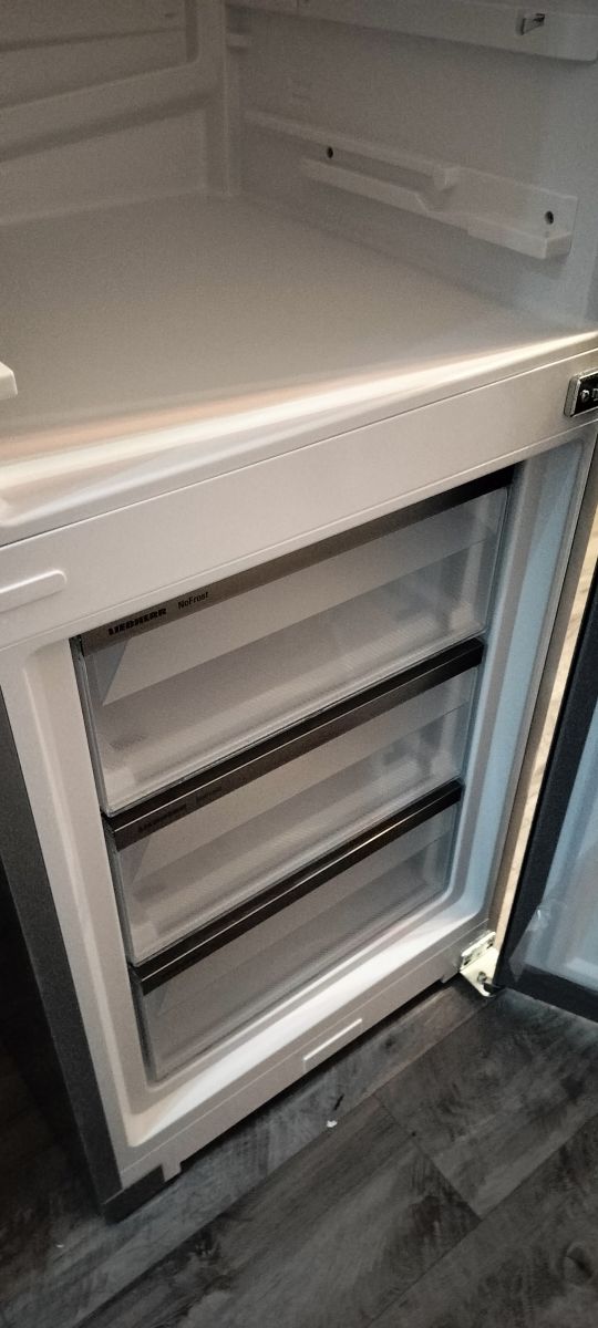

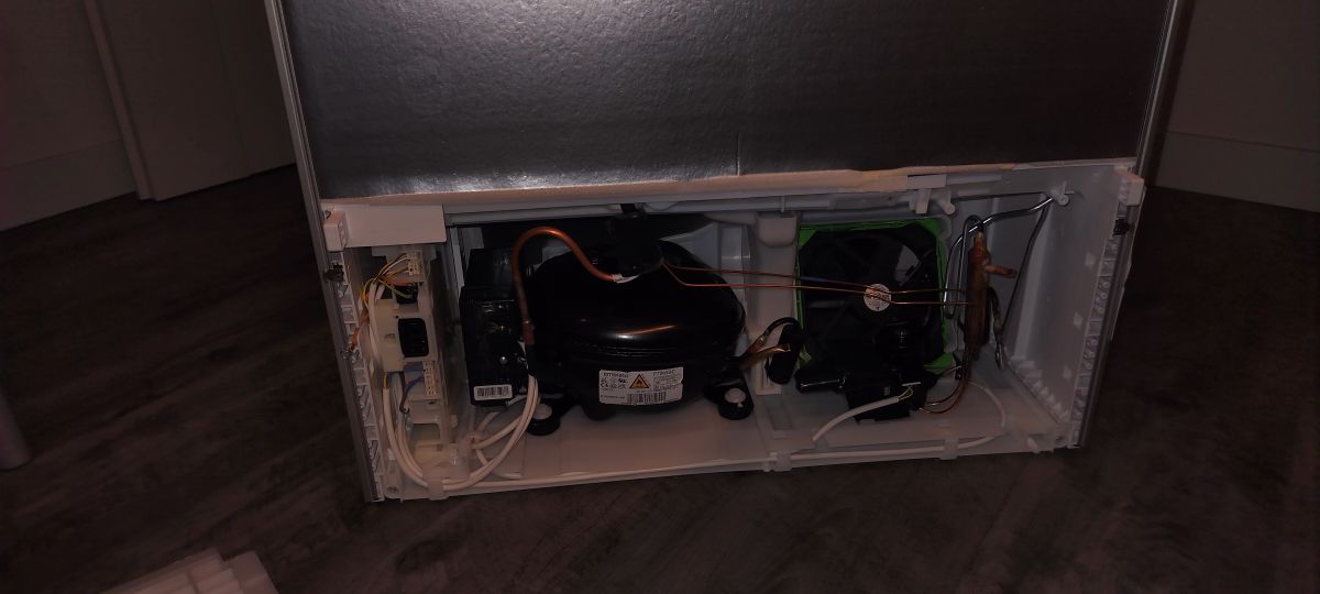

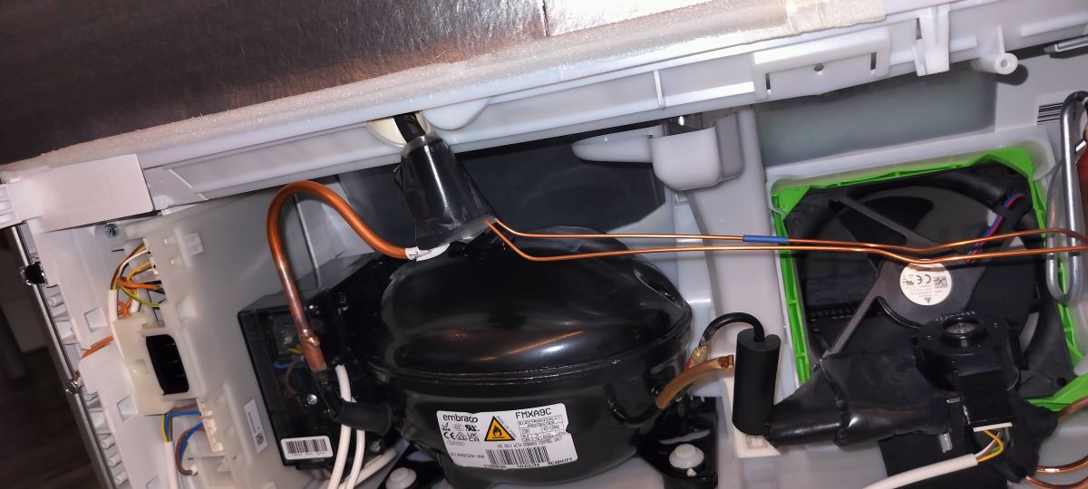

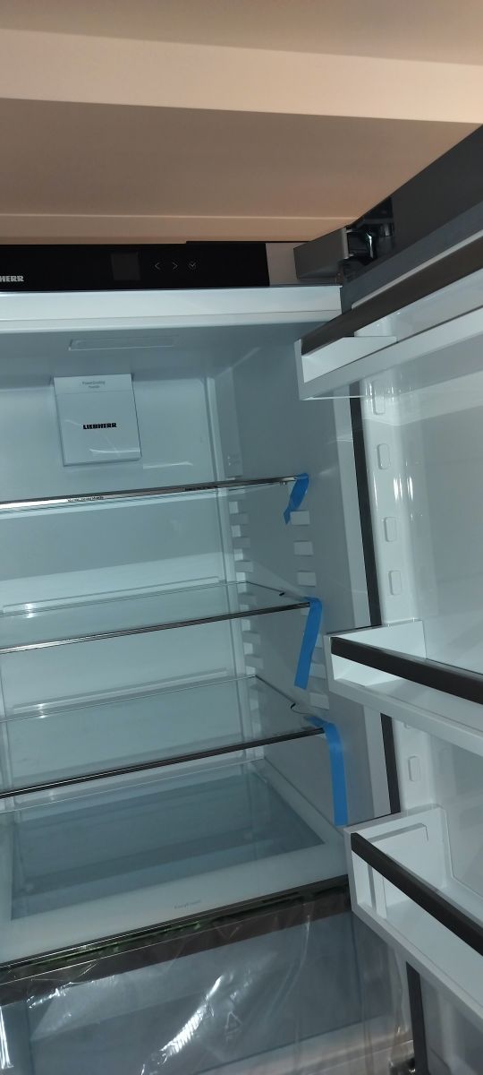

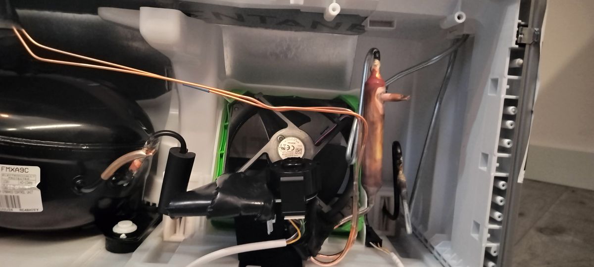

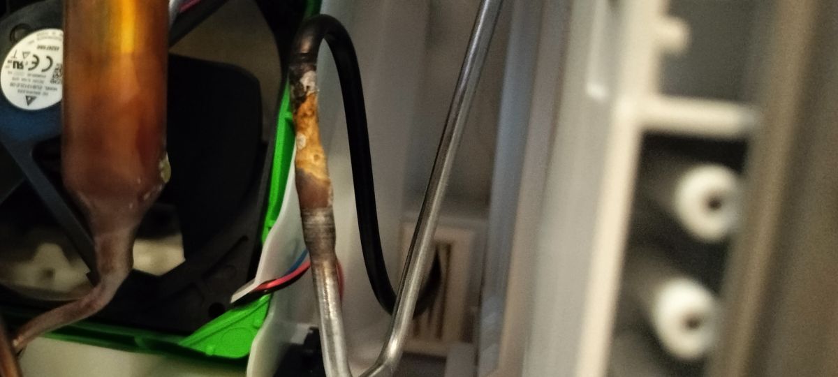

  • #16 21423774
    emelem123ml
    Posty: 52
    Pomógł: 3
    Ocena: 9
    Witam po czasie. Po czasie, w którym mogłem podjąć ostateczną decyzję co do zakupu. Ostatecznie wybrałem, jak to określił kolega AsReeX, "dziwną" markę, czyli Liebherr. Zresztą na nią byłem zafiksowany od początku. Na decyzji zaważyła 10-letnia gwarancja. Po wymianie kilku e-maili z firmą Liebherr dotyczących tej przedłużenia, odmówiłem zamówioną lodówkę tej marki, bo w gwarancji jest zaznaczone, że zakup ma być u autoryzowanego sprzedawcy. Na stronie Liebherr RTV EURO AGD nie jest wymienione jako sprzedawca autoryzowany. Po kolejnym e-mailu, w którym zapewniono mnie, że ten sprzedawca jest autoryzowany, postanowiłem dokonać kolejnego zamówienia/zakupu. Lodówka dostarczona i dostarcza radości. Funkcjonalna, brushed steel finish na froncie. Jak otwierałem drzwi Boscha w sklepie, to się bałem, czy ich nie urwę lub się nie wygną na środku, tutaj ma się wrażenie, że to solidny, gruby metal. Przełożenie drzwi i konstrukcja zawiasów niezwykle proste. Dosuniesz do ściany z każdej strony, zostawiając z tyłu 15 lub 30 mm, masz wybór kosztem zużycia energii... Cicha, cicha. Nie tak, że nie słychać jej wcale, ale jest to praca z klasą. Bez przelewań, trzasków i innych takich. Wentylator jest głośniejszy od sprężarki. A sprężarka? Całkiem zwykła. Taką samą znajdziesz w Bosch i chyba Indesit? Jedno, co mnie zastanawia, to to, że sprężarka to FMXY9C, czyli z inverterem z boku, a wszędzie w opisach jest info, że lodówka nie jest inverterowa. Lodówka nosi symbol KGNSD 52VC03, a po wysłaniu formularza przedłużenia gwarancji otrzymałem info, że lodówka to CNSDC 5203 i taka sama nalepka była na opakowaniu.
    Załączę parę zdjęć. Z tyłu (odkręciłem plastikową maskownicę do zdjęć) nic skomplikowanego, ale nawet aluminium wydaje się lepszej jakości, bo bardziej się błyszczy XD.
    Widok wnętrza zamrażarki Liebherr z trzema szufladami.
    Widok wnętrza tylnej części lodówki z widoczną sprężarką i wentylatorem.
    Tył lodówki Liebherr z widocznymi elementami konstrukcji.
    Widok wnętrza lodówki Liebherr z wentylatorem i elementami chłodzenia.
    Wnętrze pustej lodówki Liebherr z półkami ze szkła hartowanego.
    Widok tyłu lodówki Liebherr z odsłoniętą sprężarką FMXY9C.
    Widok z tyłu lodówki Liebherr z odsłoniętą maskownicą.

    #21 21425538
    Sebastian_M26
    Poziom 30  
    Posty: 1341
    Pomógł: 130
    Ocena: 434
    emelem123ml napisał:
    Jedna 5 lat na lodówkę i 10 na sprężarkę, a inna to 10 lat na wszystko
    To jedyny (+) tej lodówki, ale w przypadku
    FMXY9C
    najważniejszy.
    Embraco tak kiedyś tu na forum zachwalane, a dziadostwo niesamowite. Szkoda, że tą lodówkę nie robił ar... w Turcji bo dostałbyś lepszy kompresor.
