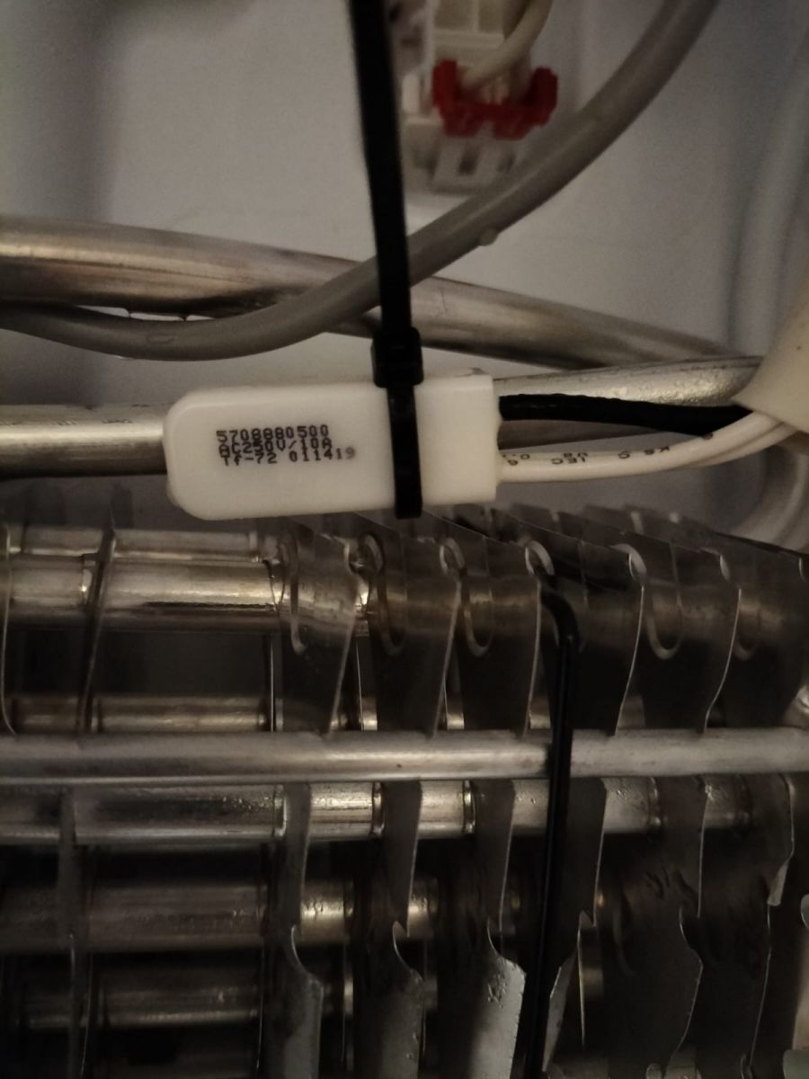

    Podłączyłem na krótko tę dolną grzałkę - grzeje. Górnej nie podłączyłem, bo nie byłem pewnie czy on na 230V, ale ma ok 500 Ohm.
    Co to jest to na zdjęciu? - W każdym razie jest ciągłość obu przewodów w tej kostce.
    Grzałka z przewodami i etykietą z numerem seryjnym.
    Jest jeszcze jeden czujnik przypięty do rurek, ale przewód idzie w ściankę i nie ma jak tego sprawdzić i podobnie czujnika na boku pod plastikową osłonną. Przewody pewnie zbiegają się na górze w sterowniku, ale nie mam schematu i nie wiem które żyły sprawdzić.
  • #10 21438626
    David_Serum
    Posty: 383
    Pomógł: 52
    Ocena: 73
    >>21437450
    To bezpiecznik termiczny
