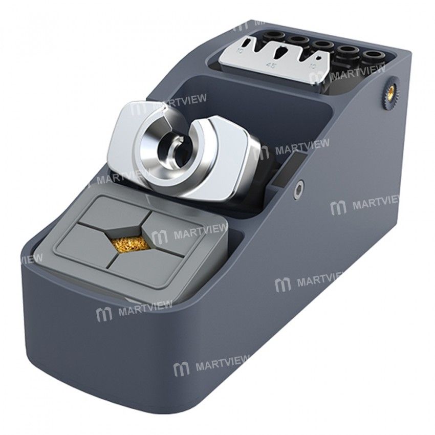

    Mam taki stojak:
    Stojak na lutownicę z miejscem na groty.
    Jedyna uwaga jaka mam to nie wiem czemu, ale na kilku oryginalnych grotach nie przechodzi w standby, ale wydaje mi sie że problemem jest wyrobiona rączka i brak dobrego połączenia grot-rączka-stojak-stacja.
