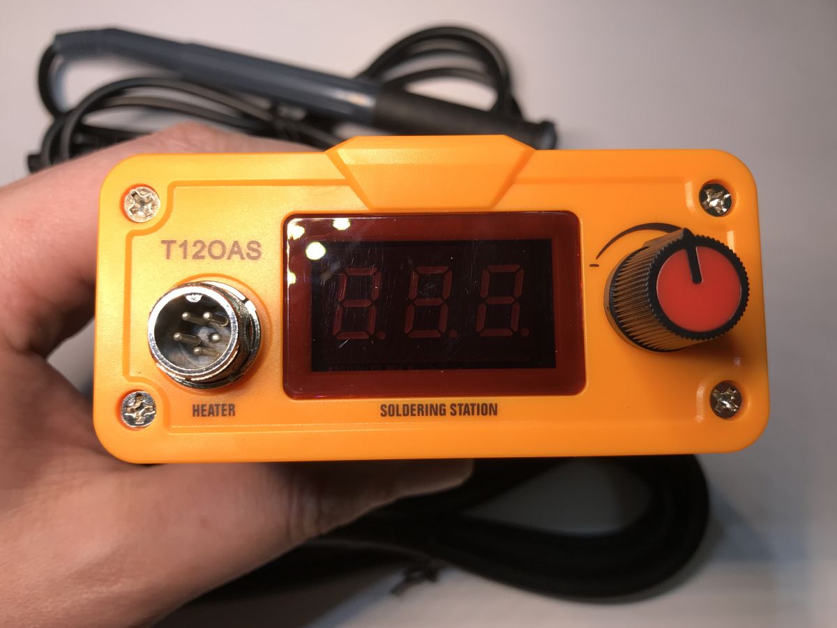

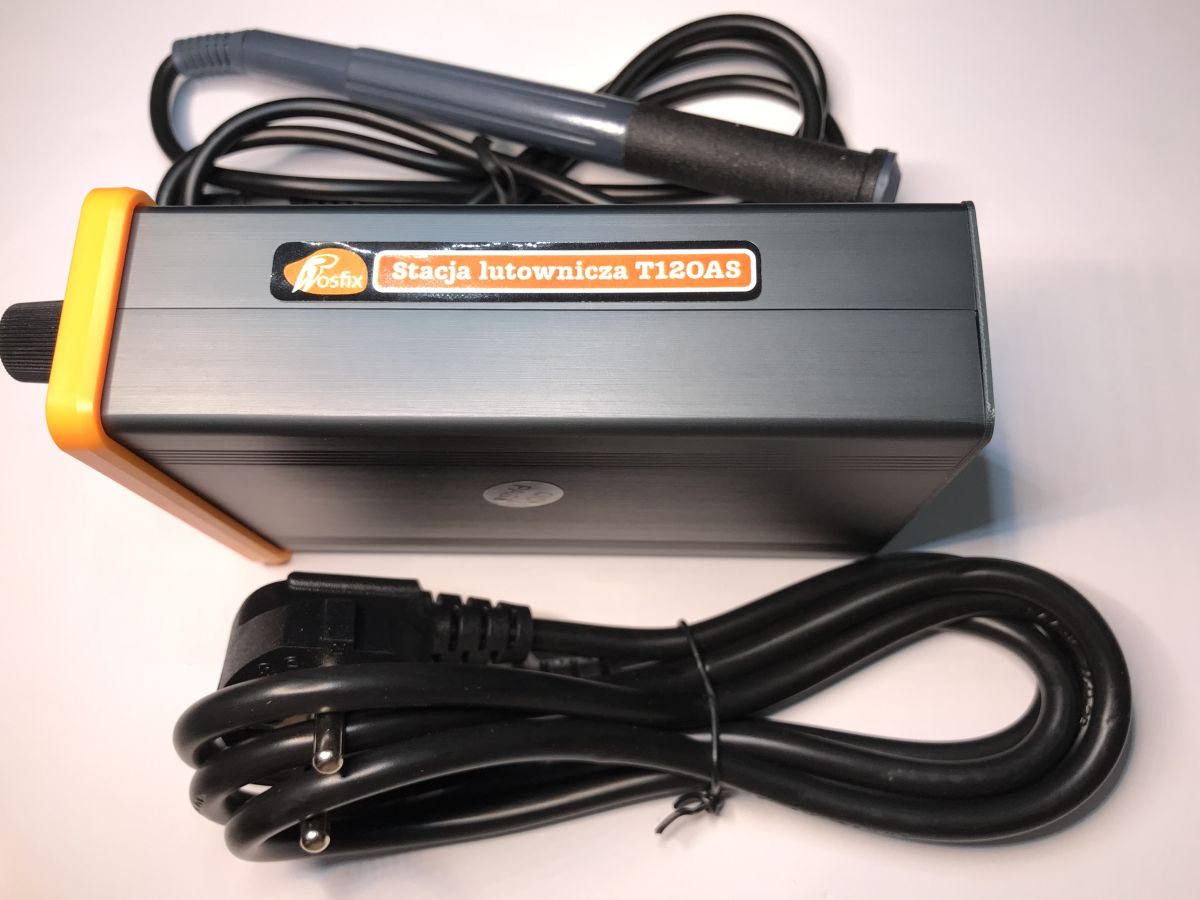

  • Stacja lutownicza T12OAS z wyświetlaczem cyfrowym i pokrętłem regulacyjnym, widok z przodu.
    Zapraszam na testy kolejnej stacji lutowniczej kompatybilnej z grotami T12 (groty zintegrowane z grzałką). Pokazywana tu stacja charakteryzuje się możliwością szybkiej wymiany grotów (na gorąco), zasilana jest napięciem sieciowym (nie potrzeba zewnętrznego zasilacza) oraz nagrzewaniem w niecałe 10 sekund. Całość kupiłem za 170 zł, czyli taniej niż poprzedniego KSgera, ale czy było warto? Sprawdźmy. Na filmie też przedstawię zmianę grotów na żywo.
    Opisywany przeze mnie wcześniej KSGER STM32 V3.1S OLED T12 zasadniczo spełnił moje wymagania, ale ostatecznie chciałem spróbować czegoś nowego, czegoś, co nie wymaga zasilacza oraz nie wymaga nakrętki trzymającej groty. Zdecydowałem się na T12OAS i otrzymałem taki zestaw:

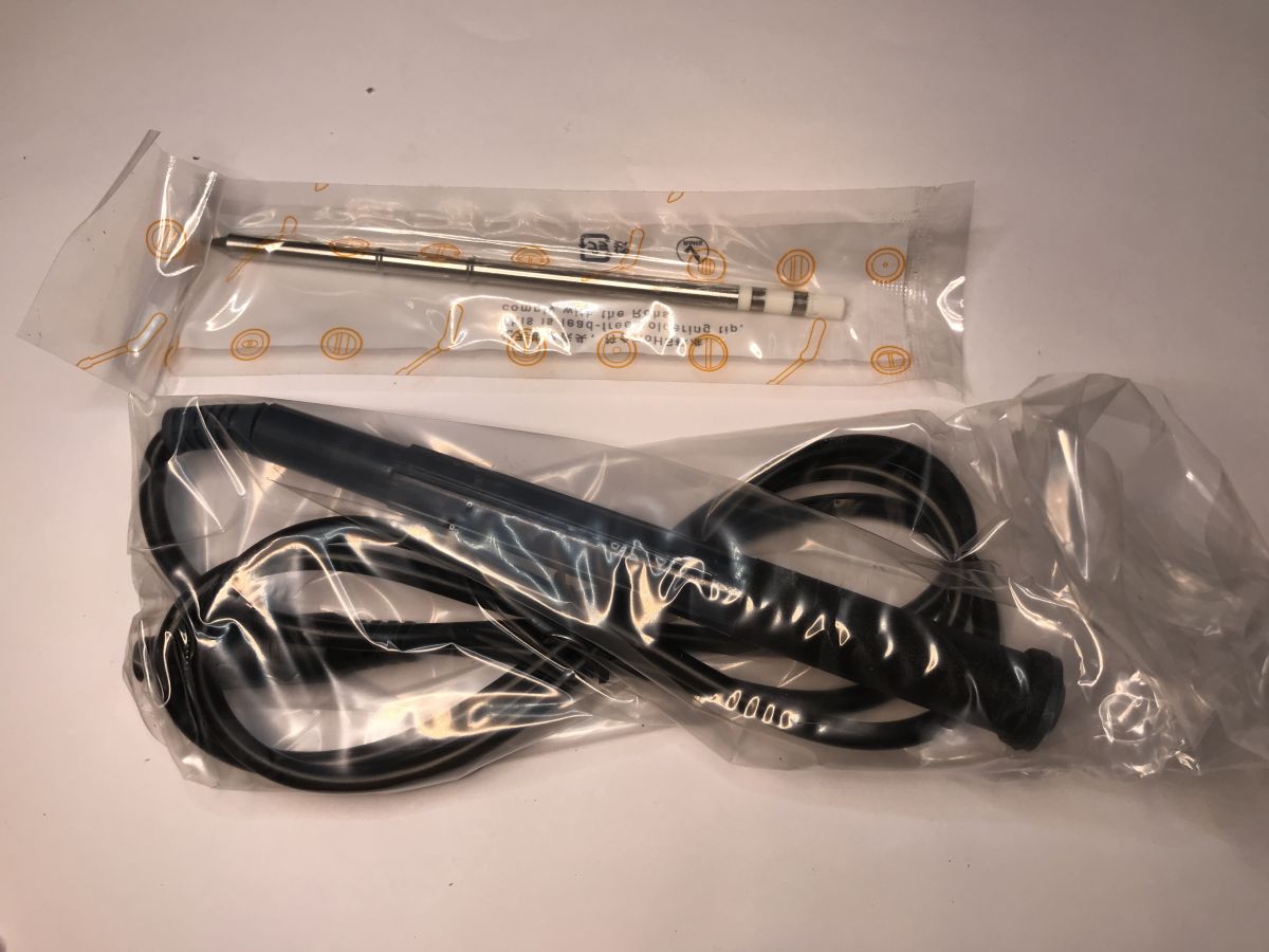

    Instrukcja obsługi do stacji lutowniczej T12OAS z ilustracjami elementów zestawu. Zestaw lutowniczy w pudełku, widoczny kabel zasilający oraz podstawka do grota. Rękojeść lutownicy z przewodem oraz grot T12 w oddzielnych foliowych opakowaniach leżące na białym tle.
    Metalowy grot lutowniczy T12 w opakowaniu foliowym, przeznaczony do stacji lutowniczej. Lutownica ręczna do stacji T12 z przewodem podłączeniowym, leżąca na białym tle. Stacja lutownicza T120AS firmy Posfix z przewodem zasilającym i przewodem do grotu, widok z góry.

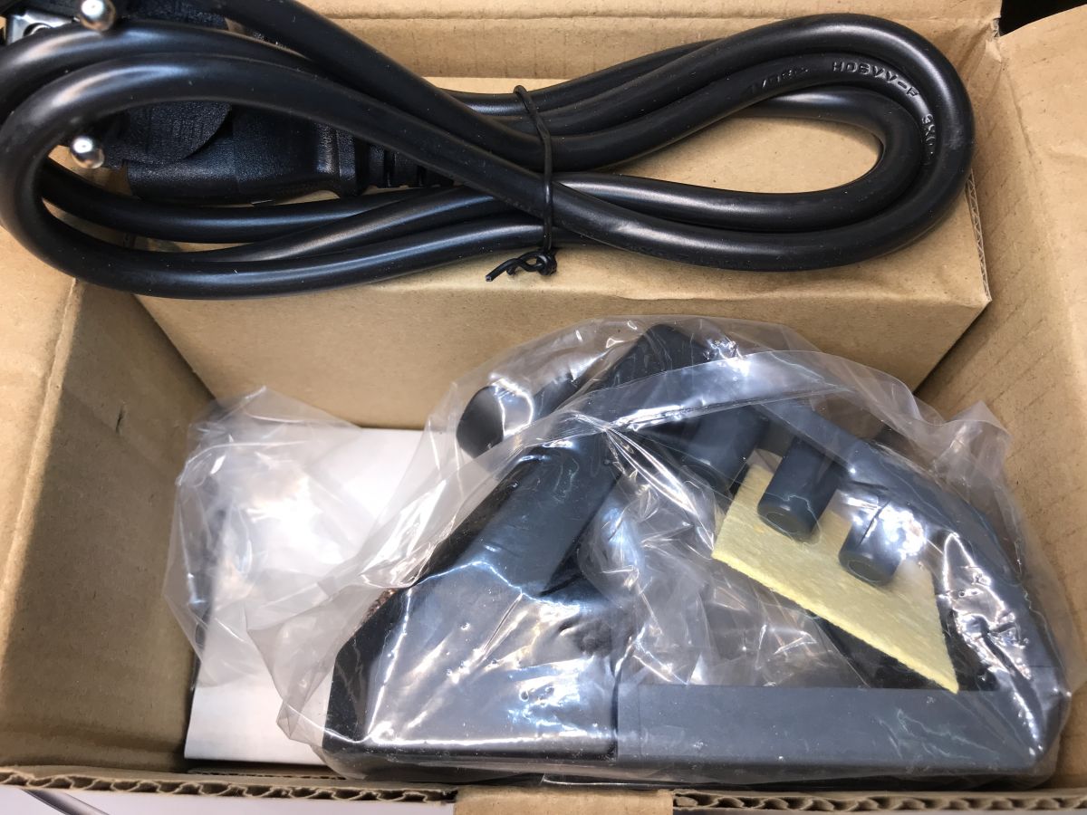

    Zestaw zdaje się być dość bogaty. Mamy tu solidną i stabilną podstawkę wraz z czyścikiem do grotów, samą lutownicę wraz z jednym grotem na próbę oraz nawet kabel zasilający.

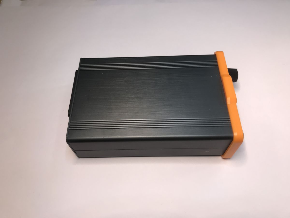

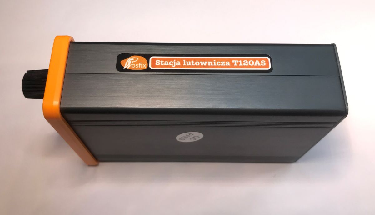

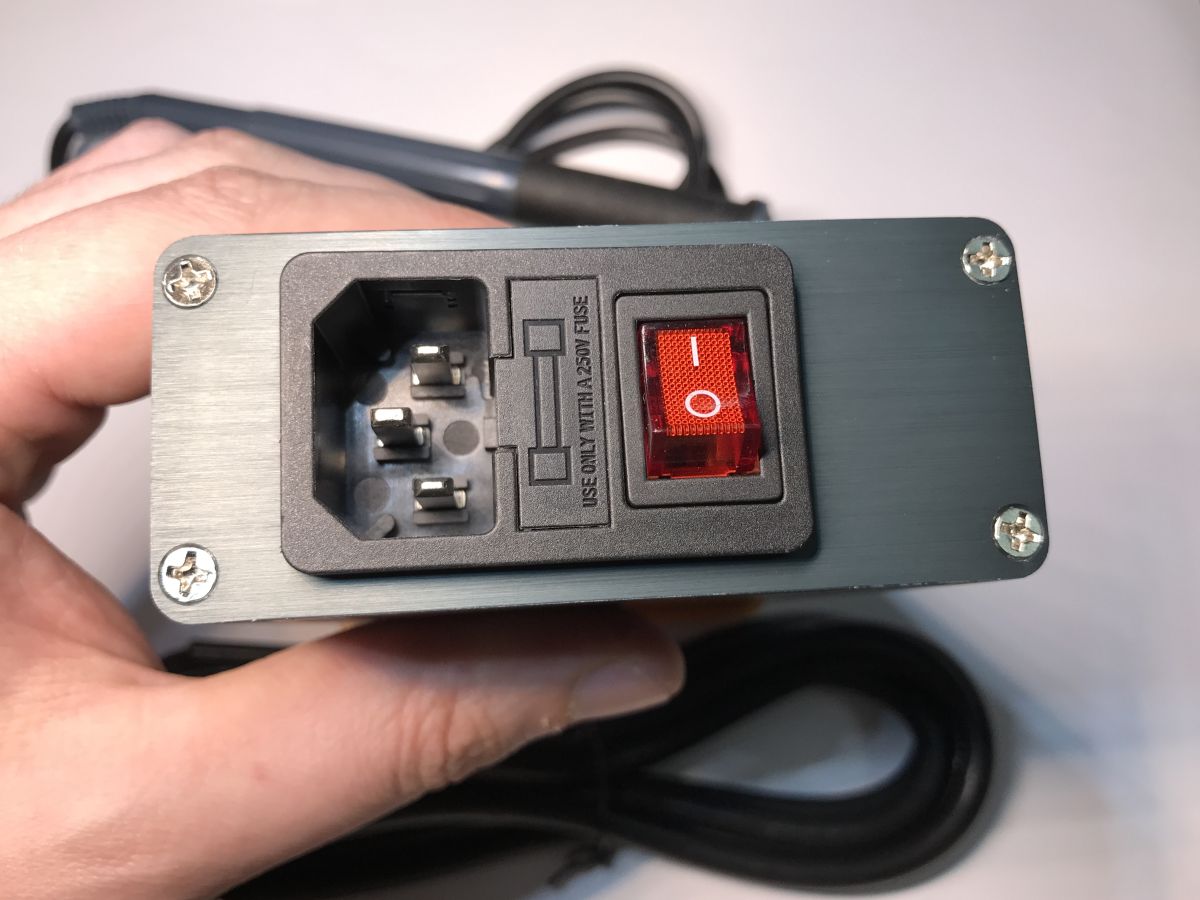

    Sam sprzęt wydaje się być dość solidny:
    Zbliżenie na tylny panel stacji lutowniczej z gniazdem zasilania i czerwonym wyłącznikiem. Czarna metalowa obudowa stacji lutowniczej z pomarańczowymi akcentami, widoczna na białym tle.
    Panel boczny stacji lutowniczej T12OAS marki Posfix z widoczną naklejką z nazwą urządzenia. Przód stacji lutowniczej T12OAS z wyświetlaczem i pokrętłem regulacji, w obudowie koloru pomarańczowego.

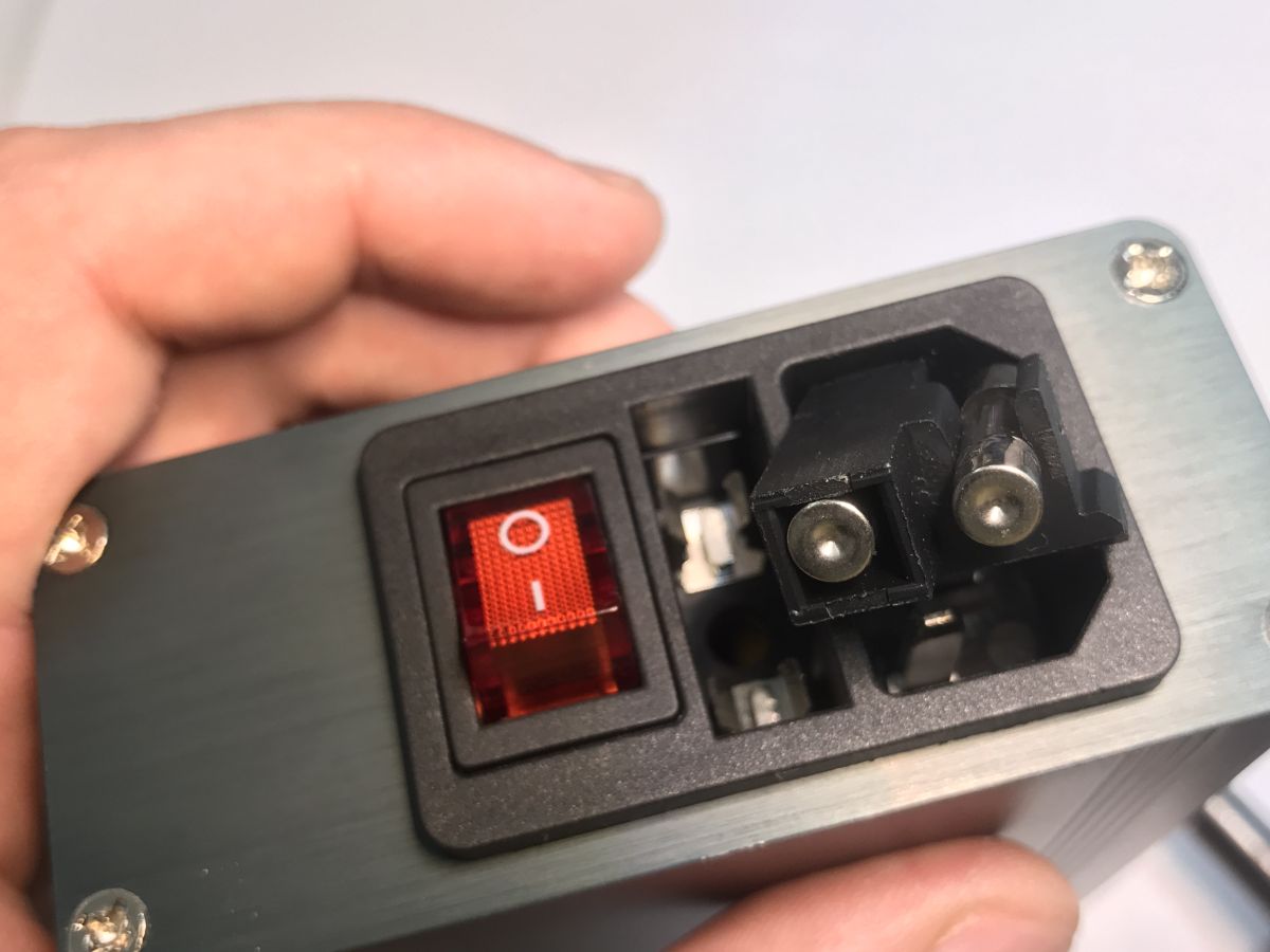

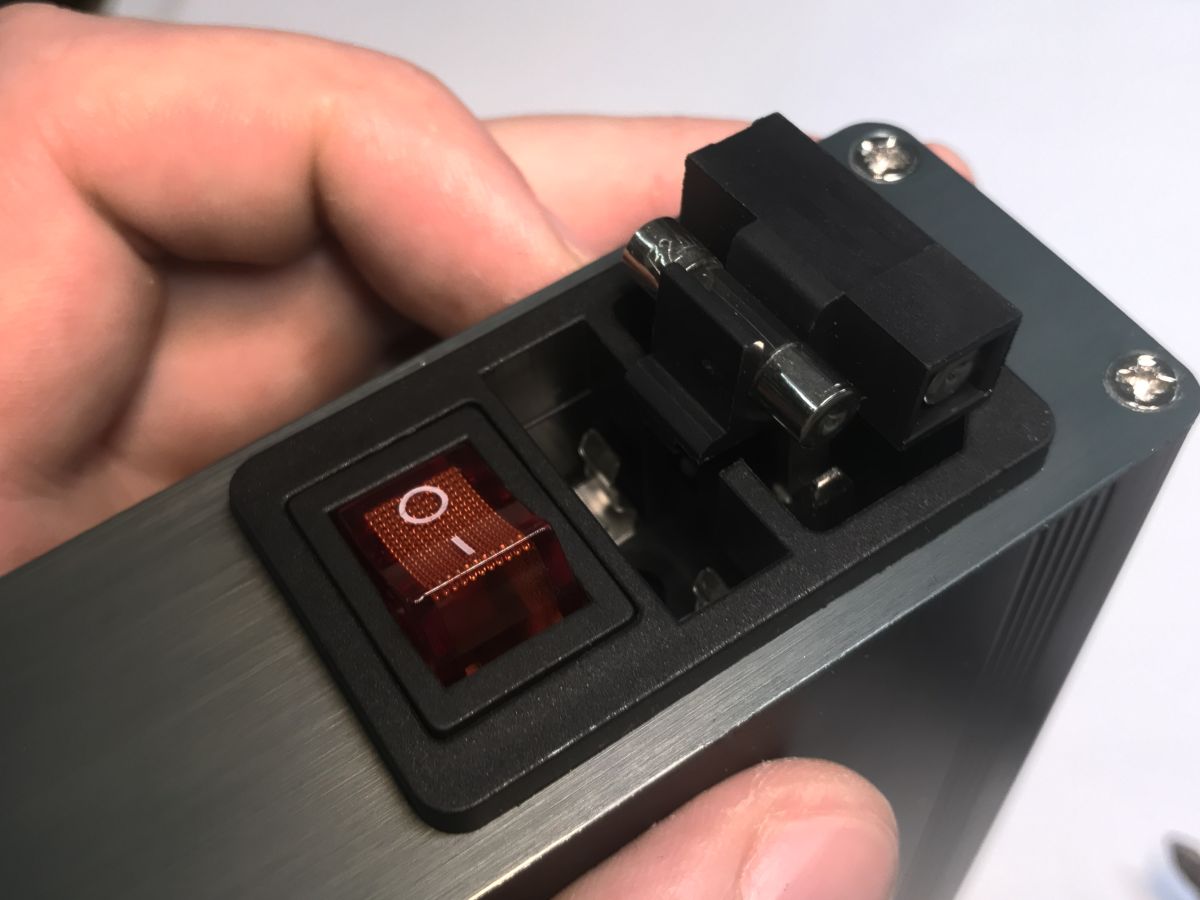

    Nawet nie pominięto bezpieczników:
    Zbliżenie na sekcję zasilania stacji lutowniczej z widocznym czerwonym włącznikiem i gniazdem bezpiecznika. Wyłącznik sieciowy z bezpiecznikiem w stacji lutowniczej trzymanej w ręce.

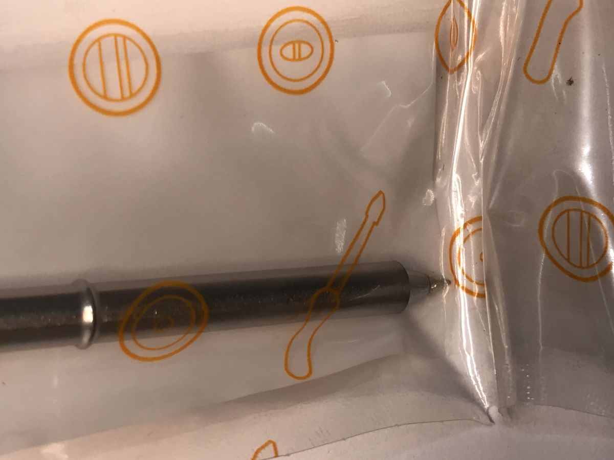

    Zacząłem od włożenia grota (w T12 grot jest zintegrowany z grzałką). Grot siedzi solidnie, ale jednocześnie dałoby się go wymienić na gorąco, choć oczywiście nie gołą ręką - odpowiednim chwytakiem.

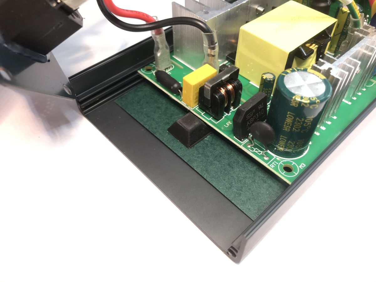

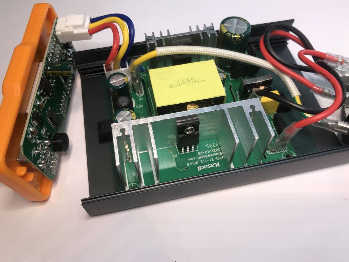

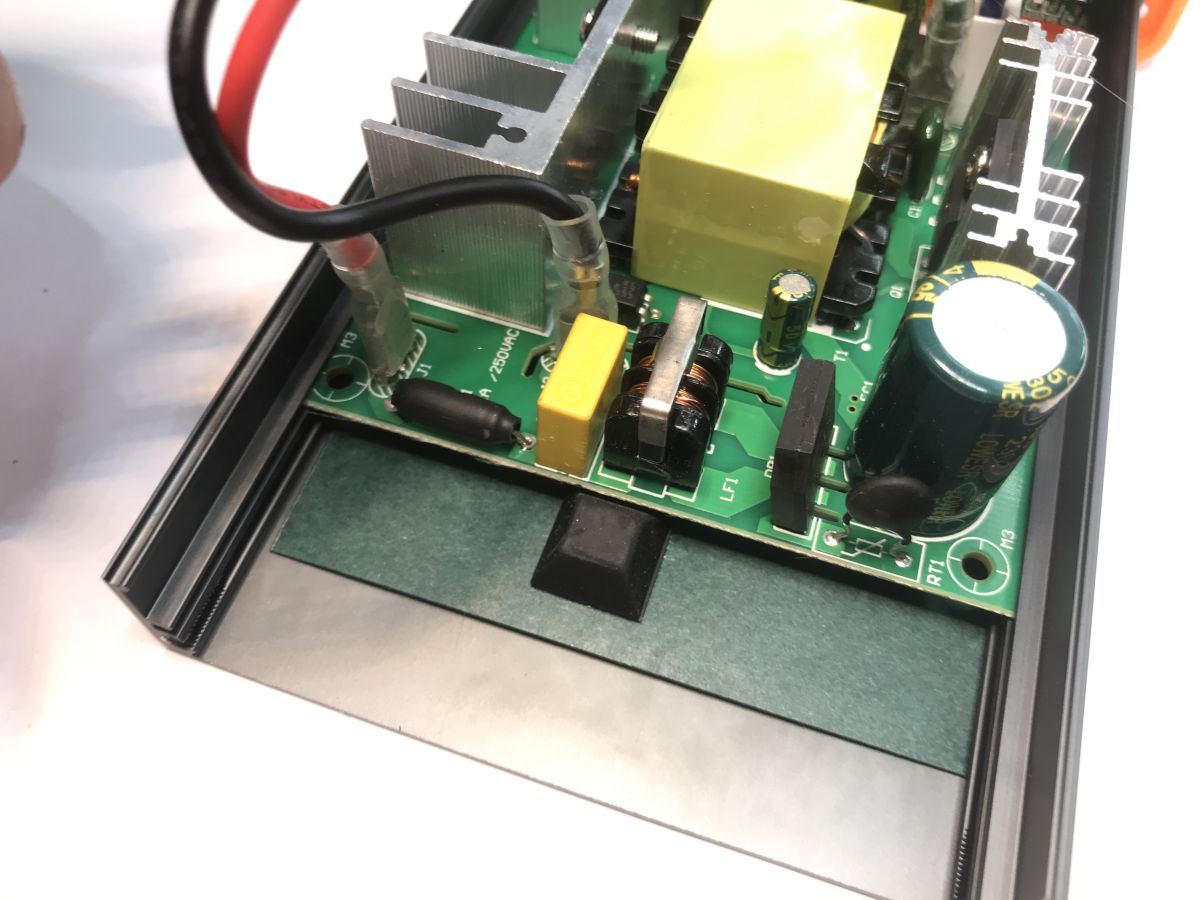

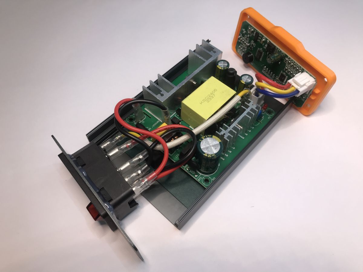

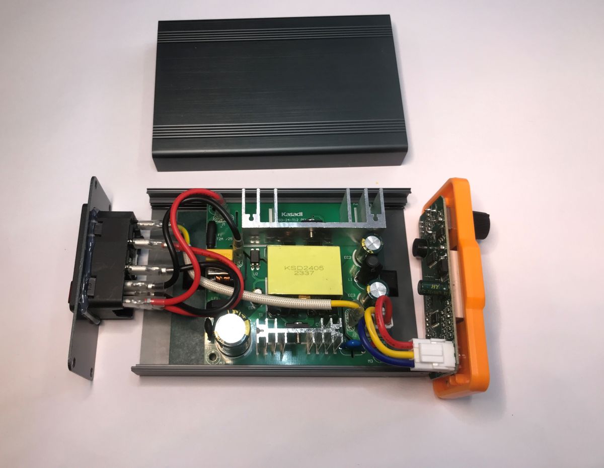

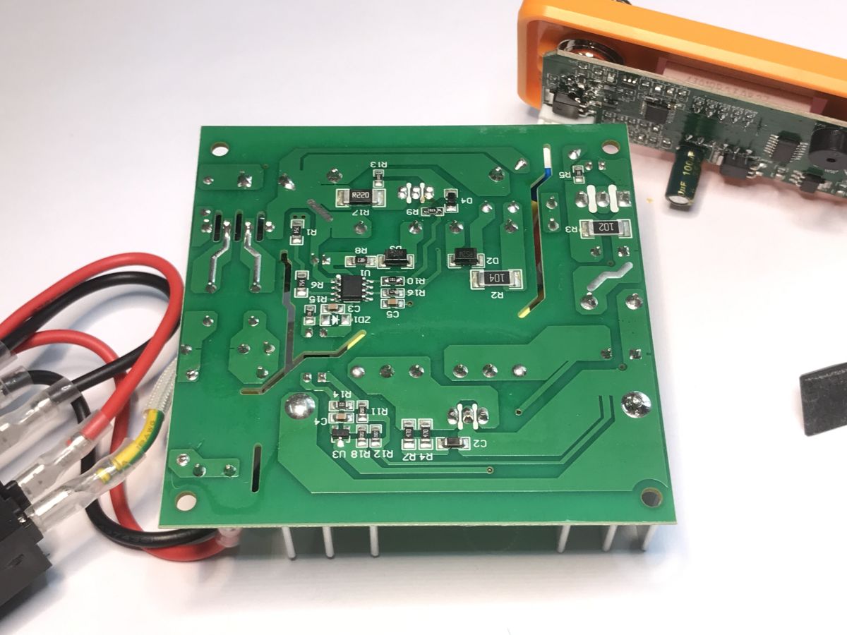

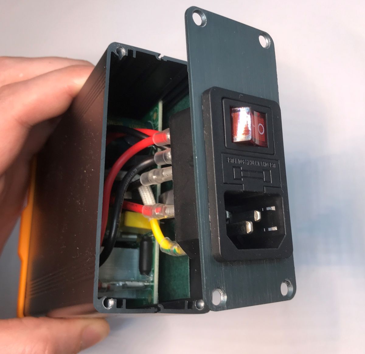

    Zostało jeszcze zajrzeć do środka obudowy.
    Zbliżenie na tylny panel stacji lutowniczej T12OAS z widocznym gniazdem zasilania, wyłącznikiem oraz przewodami wewnątrz obudowy.

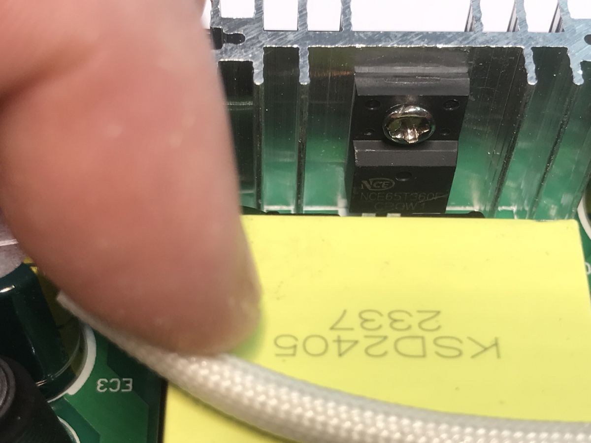

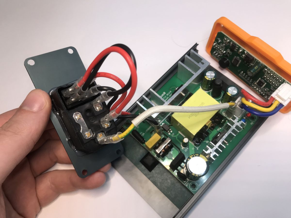

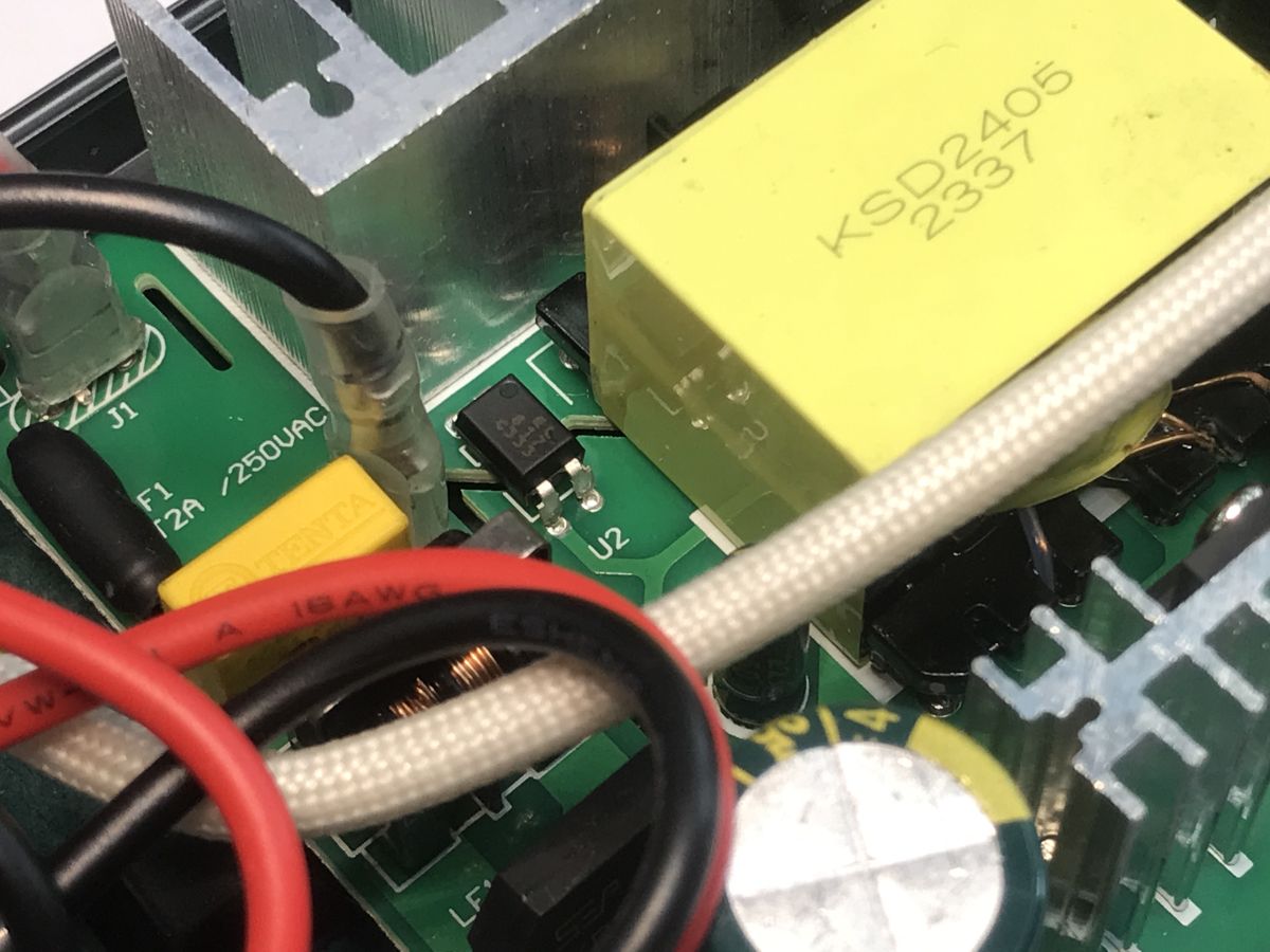

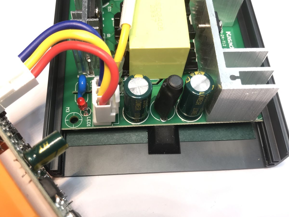

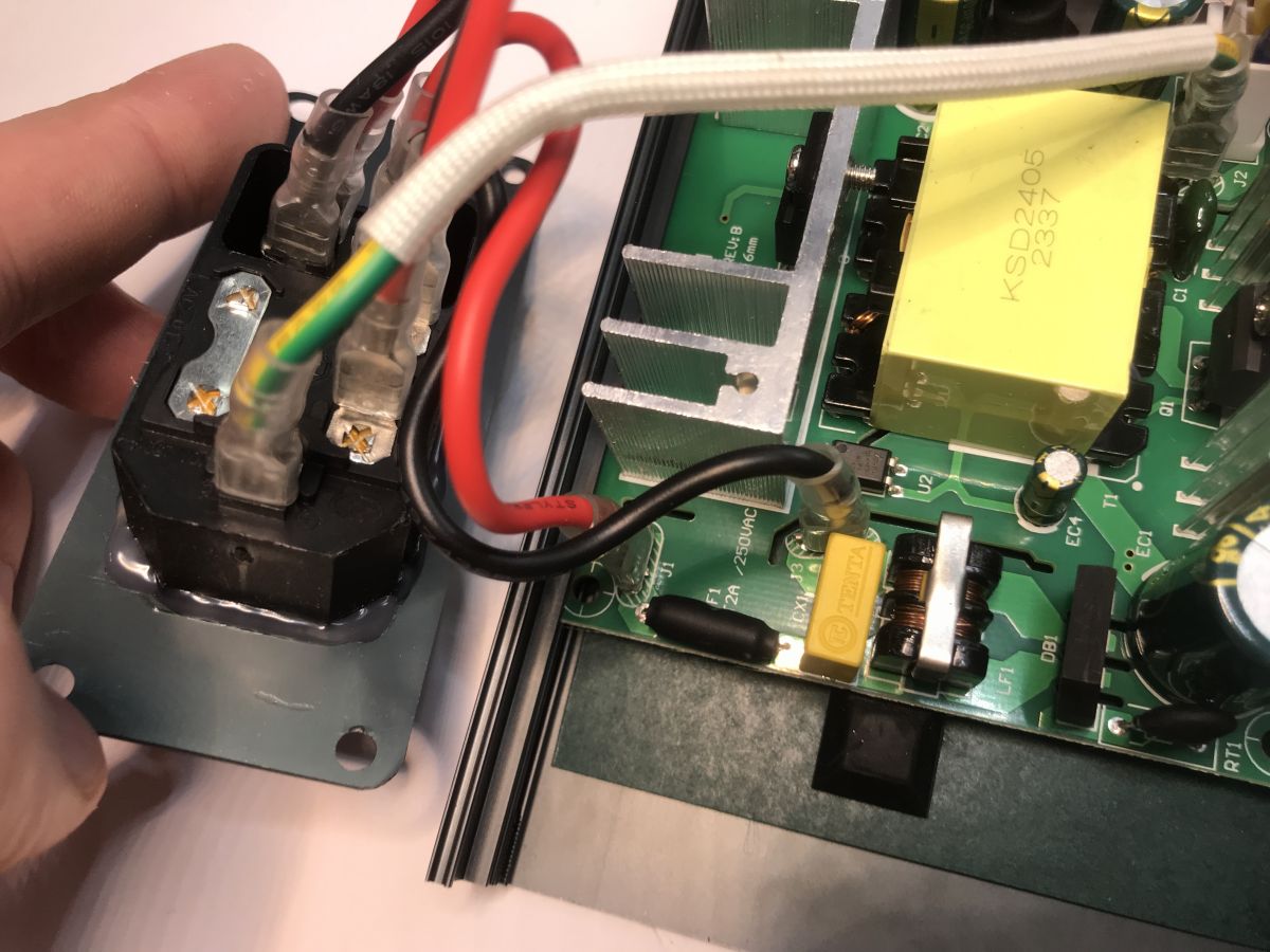

    W środku jest zasilacz impulsowy, ale wygląda na dość nieźle zbudowany. Widzę filtr przeciwzakłóceniowy, kondensator, warystor, bezpiecznik też jest (choć osobno przy gnieździe sieciowym też jest), a uziemienie prowadzi do grota.
    Zbliżenie na wnętrze stacji lutowniczej T12OAS z widocznymi elementami układu zasilającego oraz przewodami podłączonymi do gniazda zasilającego. Wnętrze otwartej stacji lutowniczej z widocznymi elementami elektronicznymi oraz obudową zdjętą z góry. Wnętrze otwartej stacji lutowniczej, widoczne elementy zasilacza impulsowego, przewody i płytka PCB.
    Wszystko jest ładnie zaizolowane, zabezpieczone:
    Wnętrze stacji lutowniczej T12OAS z widocznymi elementami zasilacza impulsowego i podzespołami elektronicznymi. Fragment wnętrza zasilacza impulsowego stacji lutowniczej, widoczny kondensator elektrolityczny, mostek prostowniczy, dławik i elementy filtrujące na zielonej płytce PCB. Zbliżenie na wewnętrzne okablowanie i podzespoły zasilacza impulsowego w stacji lutowniczej T12OAS.
    Przetwornica to typowy flyback z transoptorem. Też jest tam zewnętrzny tranzystor kluczujący NCE65T360F (MOSFET z kanałem typu N 650V 11.5A 32.6W 360mΩ). Po stronie wtórnej widać diodę Schottkiego MBRF20200CT:

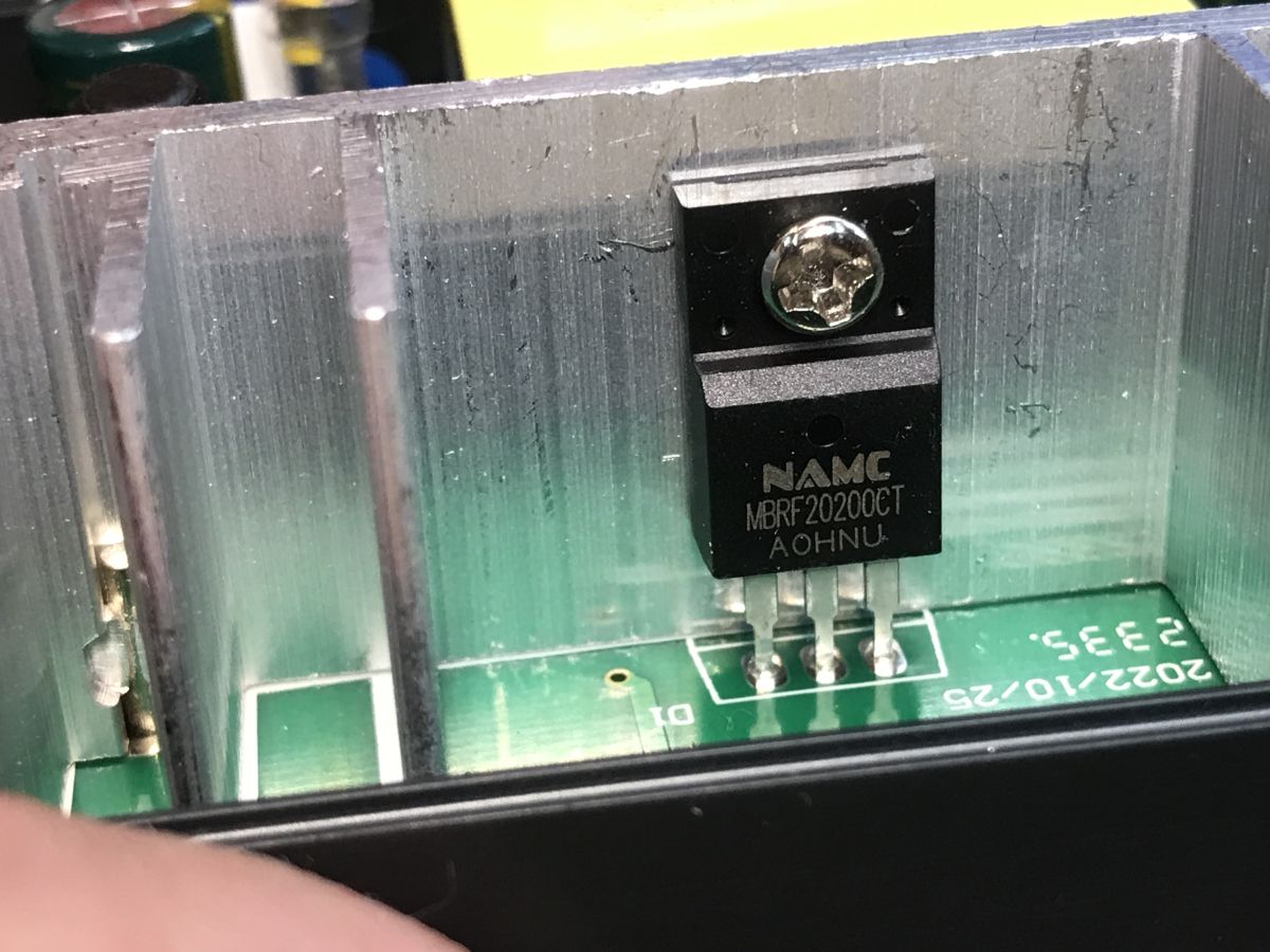

    Zbliżenie na diodę Schottky'ego NAMC MBRF20200CT zamontowaną na radiatorze wewnątrz urządzenia elektronicznego. Zbliżenie na wnętrze stacji lutowniczej, widoczne elementy elektroniczne, przewody i radiator. Otwarta obudowa stacji lutowniczej z widoczną płytką drukowaną, zasilaczem impulsowym, przewodami i elementami elektronicznymi. Zbliżenie na tranzystor NCE65T360F przykręcony do radiatora w zasilaczu impulsowym stacji lutowniczej.
    Nie widzę oszczędności, kondensator Y łączący stronę wtórną z pierwotną jest, po stronie wtórnej, za diodą Schottkiego są dwa kondensatory (rozdzielone dławikiem - filtr).

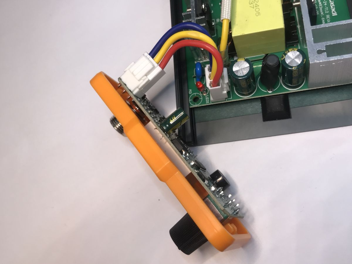

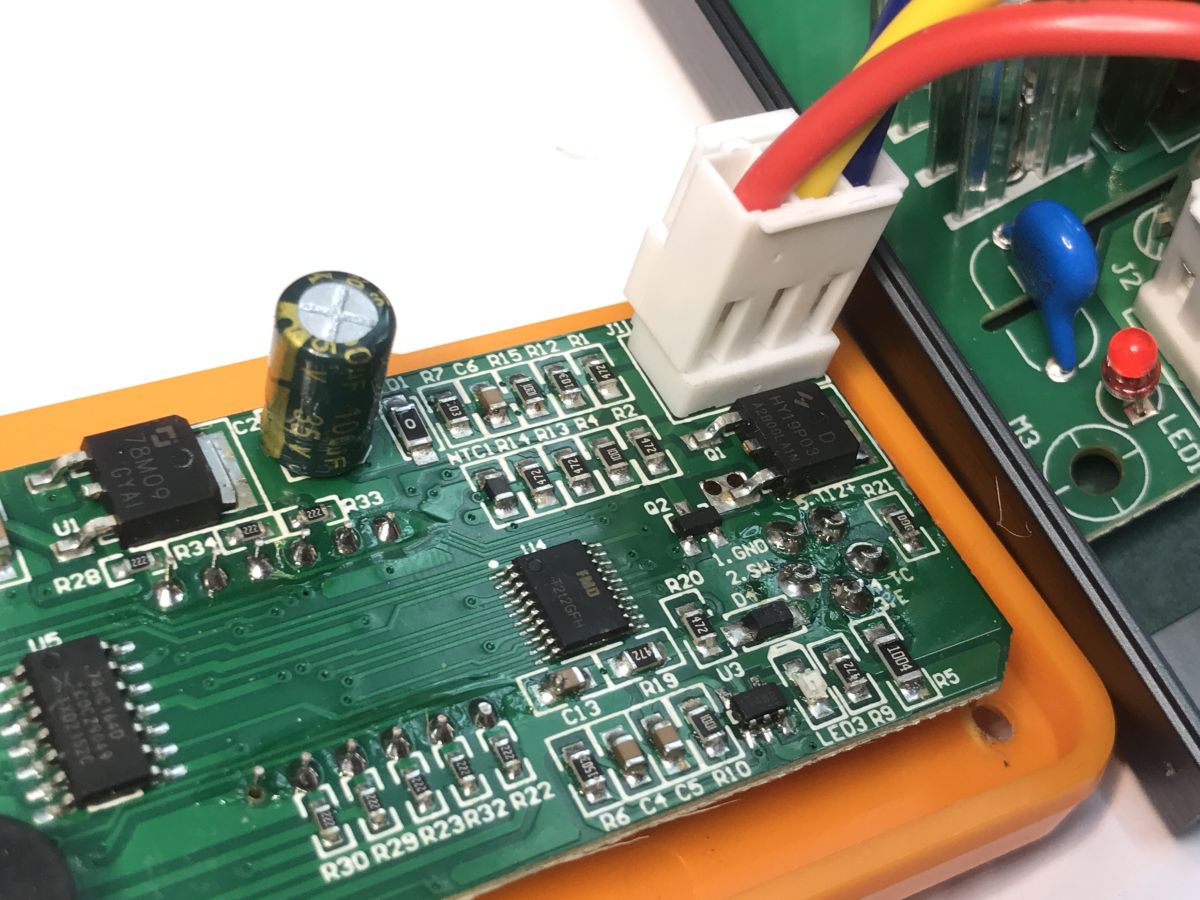

    Panel czołowy elektronicznej stacji lutowniczej z pomarańczową ramką, odłączony od głównej płytki z przewodami i widocznymi podzespołami. Wnętrze stacji lutowniczej, widoczne kondensatory, radiator, transformator i przewody zasilające na płytce drukowanej.

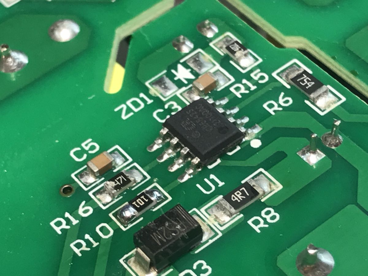

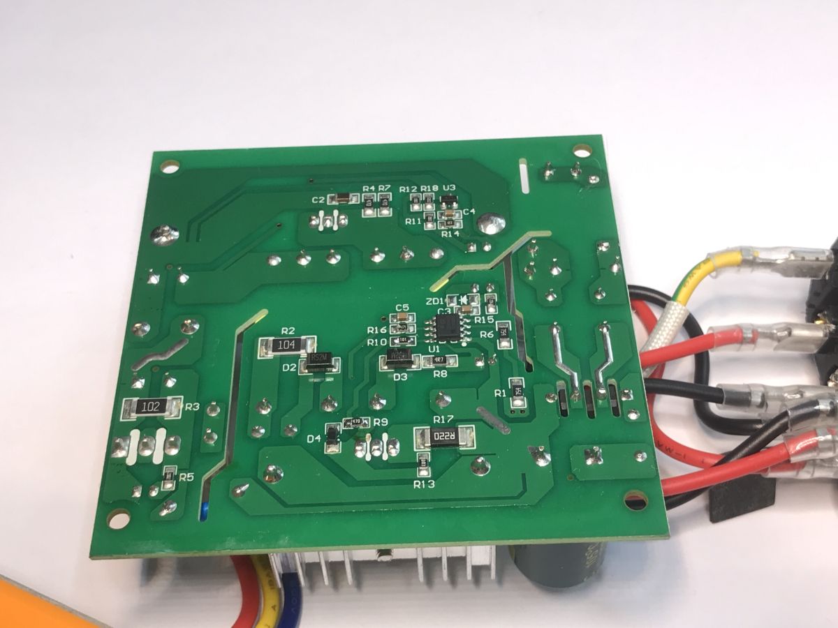

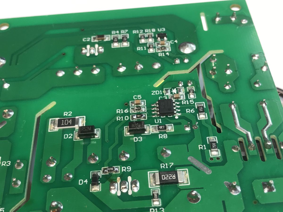

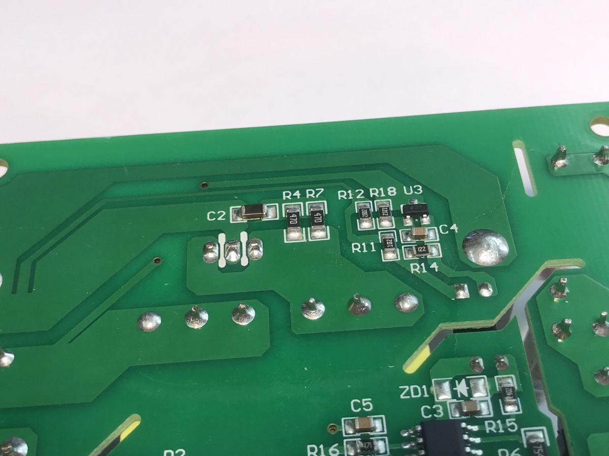

    Sprawdziłem też spód tego PCB. Chciałem wiedzieć, co kontroluje MOSFET od przetwornicy.
    Zbliżenie na płytkę drukowaną z elementami elektronicznymi SMD, widoczny układ scalony oznaczony jako U1 oraz kilka rezystorów i kondensator. Widok zbliżony na spodnią stronę płytki drukowanej (PCB) z elektroniką zasilacza stacji lutowniczej, widoczne ścieżki, elementy SMD oraz przewody zasilające. Spód zielonej płytki PCB z widocznymi ścieżkami, elementami SMD i lutowanymi połączeniami przewodów.
    Odstęp między stroną wtórną a pierwotną też wygląda ok.
    Zbliżenie na spód płytki PCB z widocznymi elementami SMD oraz ścieżkami miedzianymi. Fragment zielonej płytki drukowanej z elementami SMD oraz ścieżkami. Zbliżenie na płytkę PCB z widocznymi elementami SMD, oznaczeniami rezystorów i kondensatorów.

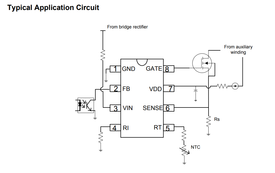

    CR6842S, widać też TL431 (napięcie odniesienia) po stronie wtórnej. Typowy układ. Poglądowy schemat zasilacza, widać, że jest też zabezpieczenie przed przegrzaniem:
    Schemat blokowy typowego układu aplikacyjnego z ośmiopinowym układem scalonym, tranzystorem MOSFET i elementami otaczającymi, jak rezystory i optoizolator.

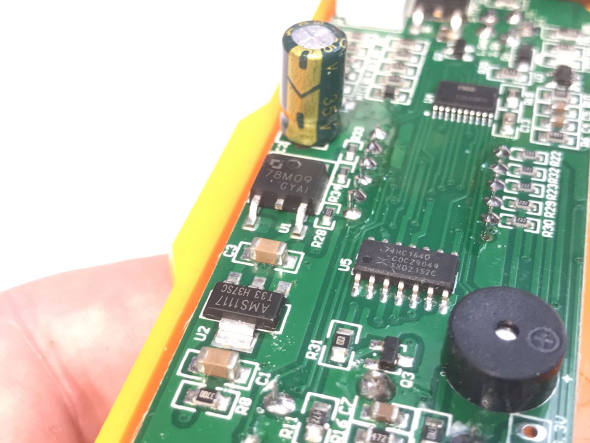

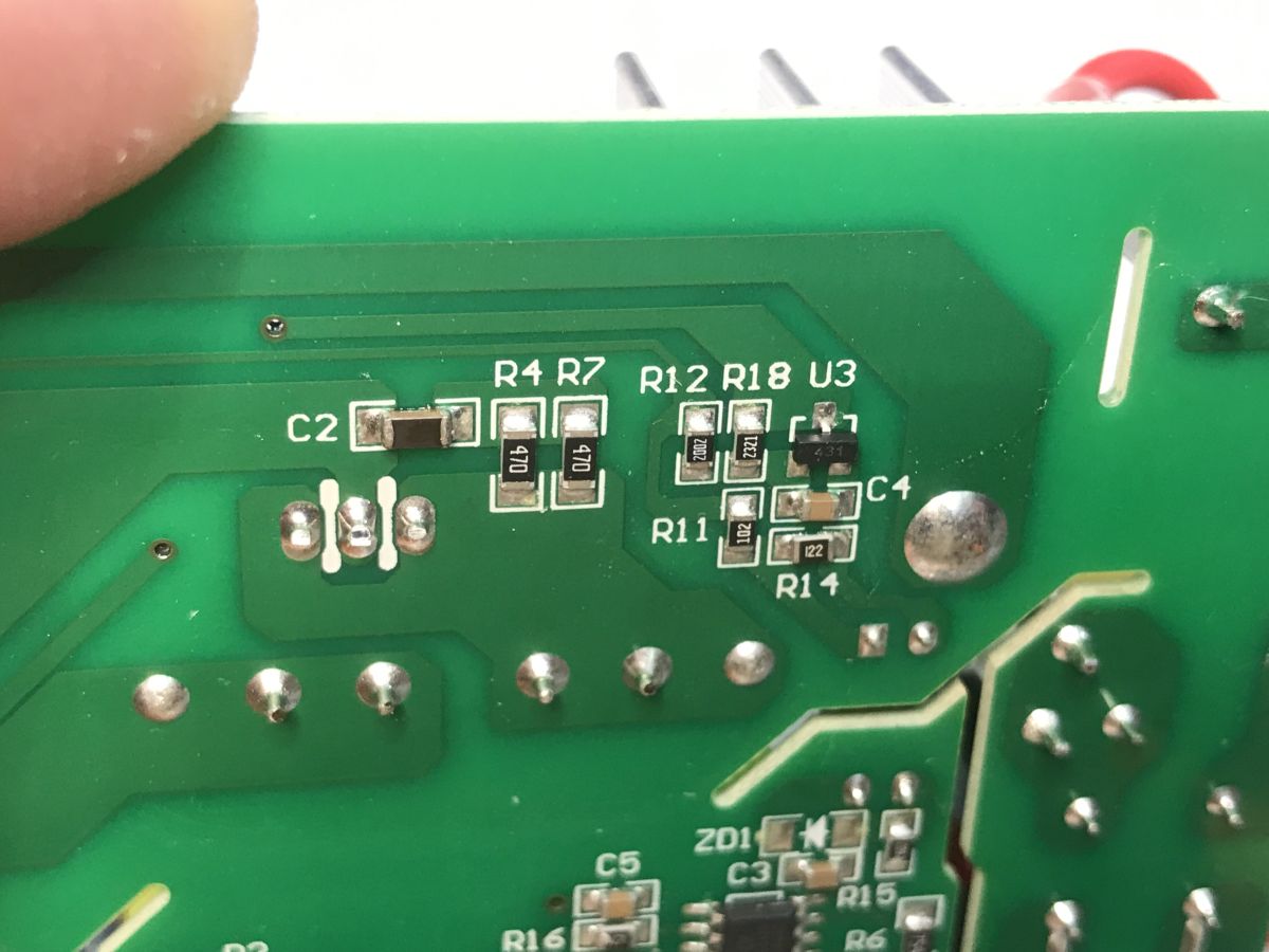

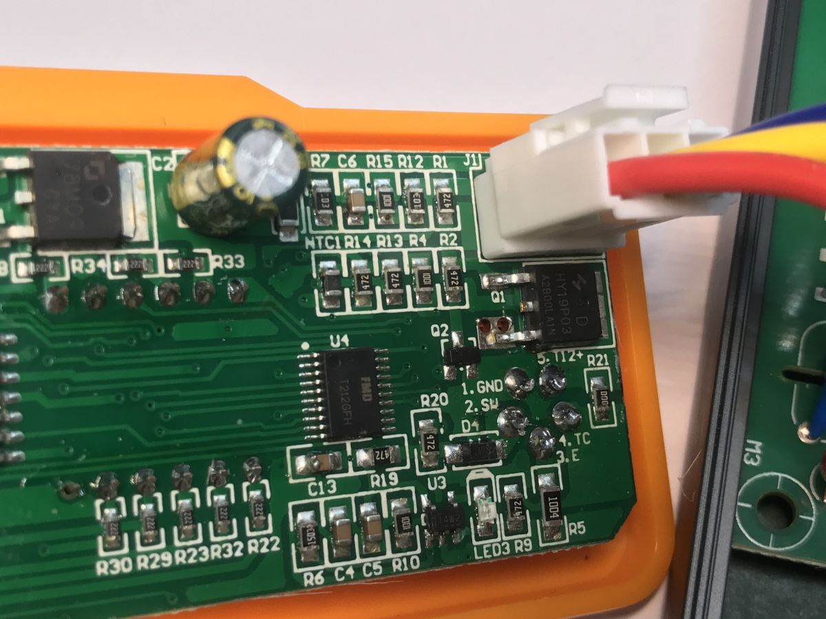

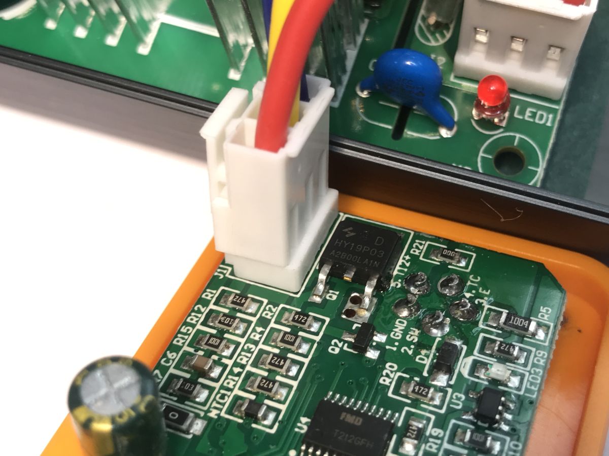

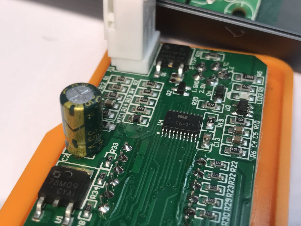

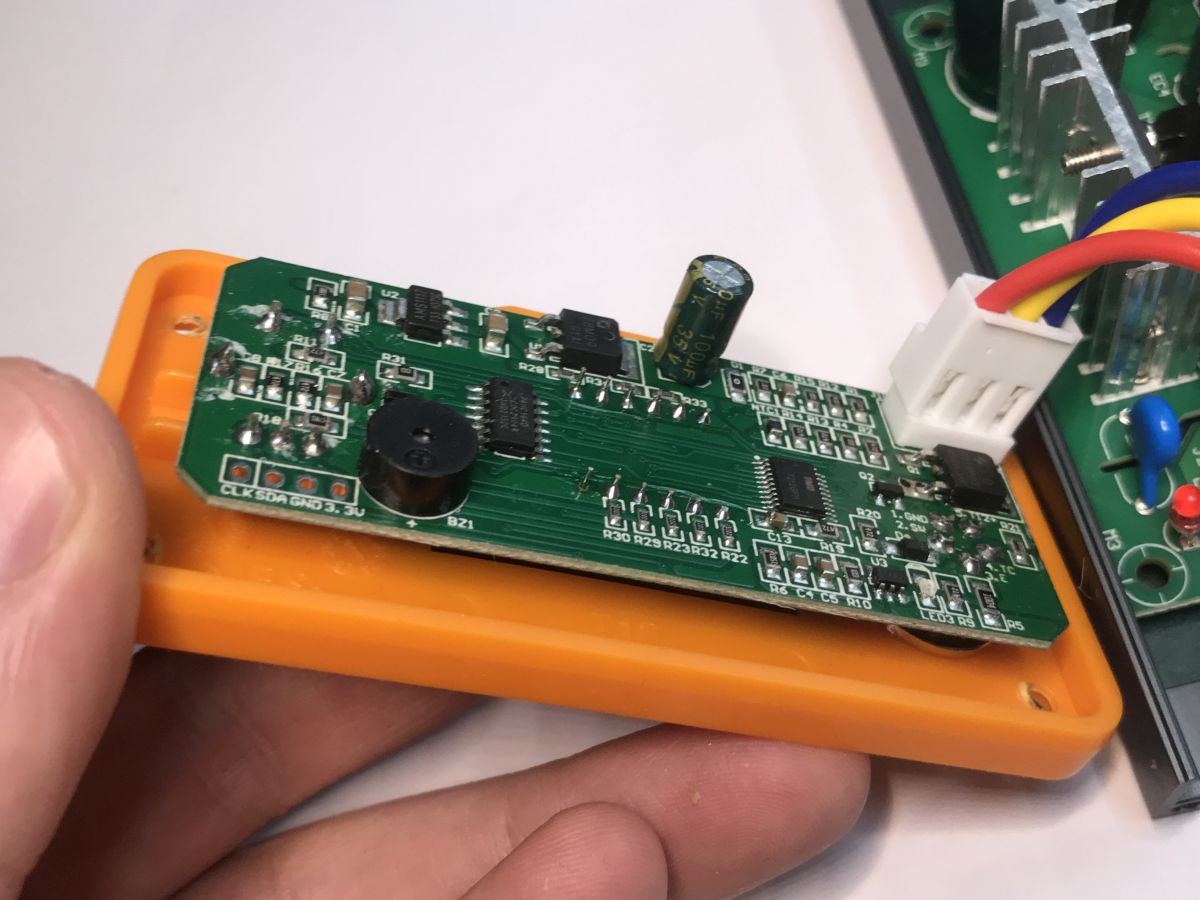

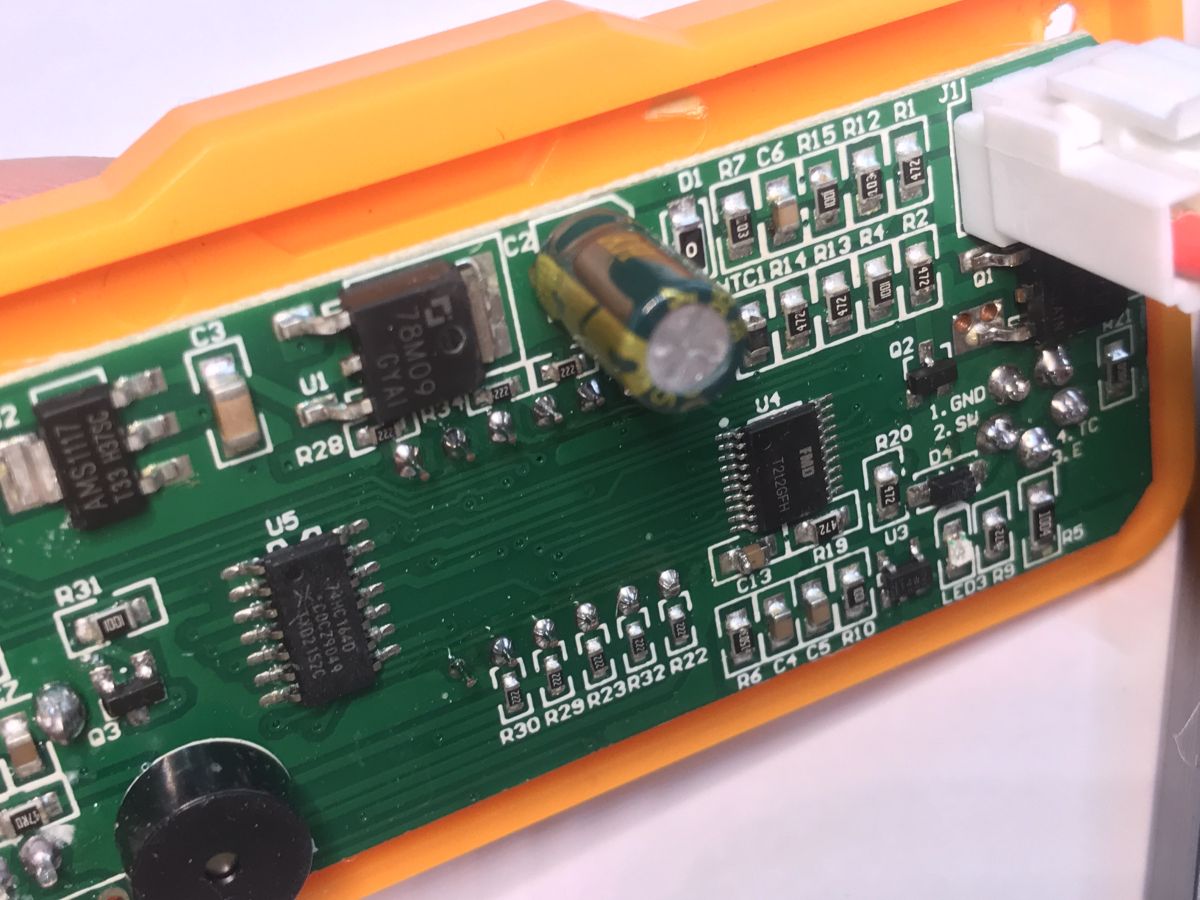

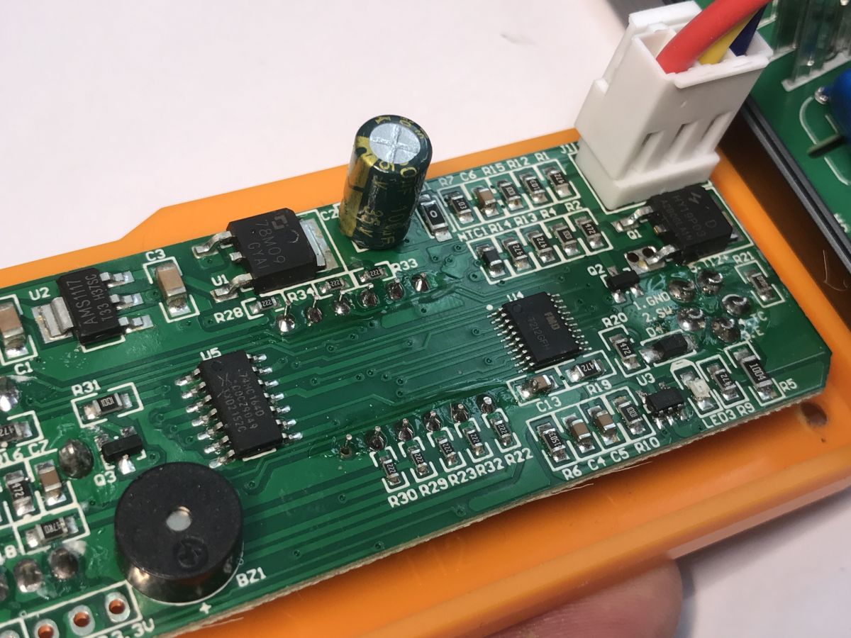

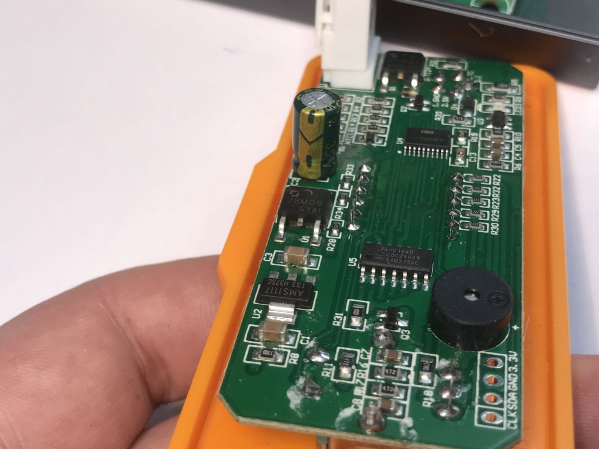

    Reszta odbywa się na płycie czołowej. To do niej prowadzi uziemienie, masa i te pewnie jakieś 24V czy ileś.
    Zbliżenie na płytkę drukowaną z elementami elektronicznymi stacji lutowniczej T12OAS. Zbliżenie na płytkę elektroniki w plastikowej obudowie lutownicy, widoczne elementy SMT i przewody zasilające. Zbliżenie na płytkę drukowaną stacji lutowniczej z widocznymi elementami elektronicznymi i złączem przewodów.
    MOSFET HY19P03 służy do regulacji temperatury na grzałce. 78M09 to stabilizator 9V w bloku zasilania, obok jest analogicznie LDO AMS1117-3.3V (3.3V dla MCU). 74HC164D podejrzewałbym tu o sterowanie wyświetlaczem, gdyż to rejestr przesuwny - wejście szeregowe, wyjścia równolegle. W takim razie główne MCU to musi być FMD T2t2GFH. Może znajdzie ktoś jego notę katalogową, bo ja chyba odczytuję źle...
    Zbliżenie na płytkę drukowaną stacji lutowniczej T12OAS z widocznymi podzespołami elektronicznymi, w tym kondensator, układy scalone i buzzer. Zbliżenie na płytkę drukowaną stacji lutowniczej z widocznymi elementami elektronicznymi: stabilizatory AMS1117 i 78M09, kondensator elektrolityczny, układ scalony 74HC164D oraz buzzer. Zbliżenie na płytę PCB ze stacji lutowniczej T12OAS, widoczne są układy scalone, kondensator i oznaczenia elementów.
    Zbliżenie na płytkę drukowaną stacji lutowniczej z widocznymi elementami elektronicznymi, złączem i przewodami. Zbliżenie na płytkę drukowaną z elementami elektronicznymi wewnątrz stacji lutowniczej T12OAS. Zbliżenie na fragment płytki drukowanej stacji lutowniczej T12 z widocznymi elementami elektronicznymi, złączem i przewodami.
    To chyba będzie tyle - zostaje wspomnieć, że na PCB też jest buzzer ale to już słychać przy użyciu.

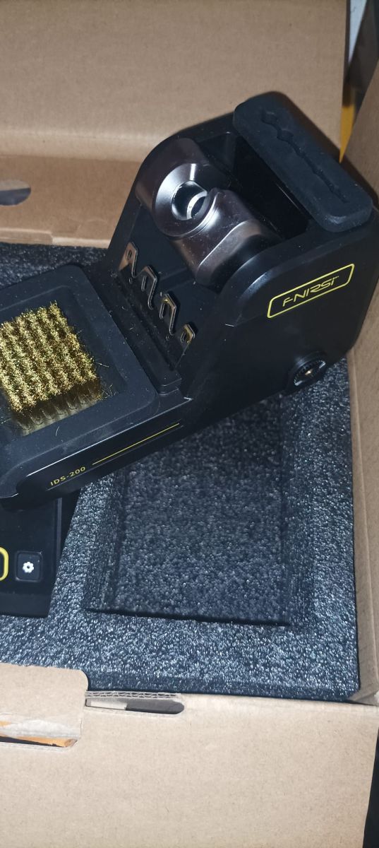

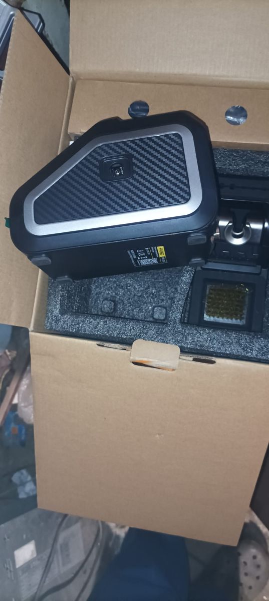

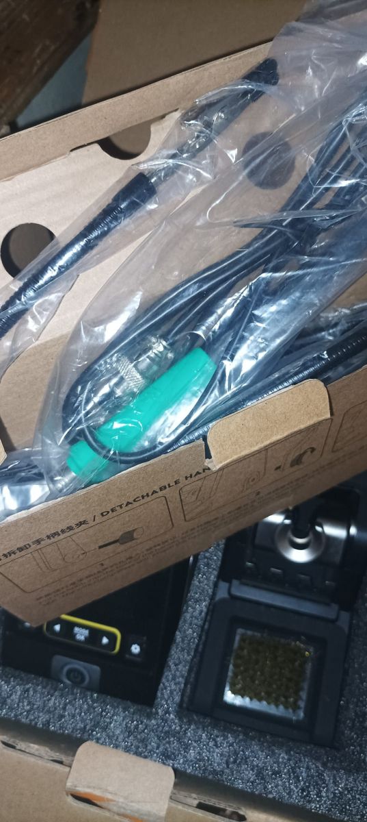

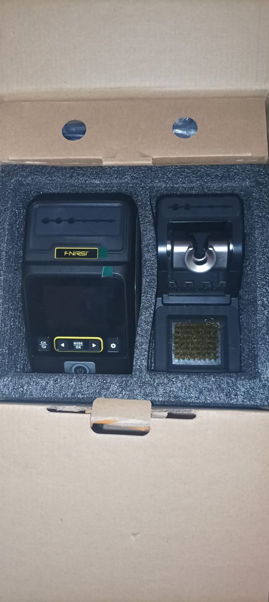

    Fajne są też Frinsi DWS200.
    Instrukcja obsługi stacji lutowniczej FNIRSI DWS-200 leży na styropianowej wyściółce w kartonie.
    Stacja lutownicza FNIRSI w oryginalnym opakowaniu transportowym, widok z góry.
    Stacja lutownicza Geeboon TA305 zapakowana w kartonowe opakowanie z piankową wyściółką.
    Stacja serwisowa do lutowania Frinsi IDS-200 w oryginalnym opakowaniu, widoczna szczotka do czyszczenia grotów.
    Stacja lutownicza Geeboon TA305 w otwartym pudełku, z akcesoriami w foliowych woreczkach.
    Geeboon TA305 bez przetwornicy ale z transformatorem na groty C115, C210 i C245 na Ali kosztuje 436,59zł

  • #25 21531290
    Kiermasz
    Posty: 586
    Pomógł: 52
    Ocena: 191
    Dorzucę i swoje doświadczenia z podobnymi konstrukcjami.
    Osobiście mam Aixun T3A (i przesiadłem się na T420D z którego dopiero jestem zadowolony) i z tego co widzę, jest bardzo podobna budową do omawianej tu T12OAS.
    A więc z racji zasilania impulsowego, osobiście trafiłem na 3 fehlery:
    - Elektrolity w przetwornicy wymieniałem już po 2 miesiącach od zakupu i to wcale nie legenda.
    - Te lutownice bezwzględnie wymagają prawdziwego uziemienia, nawet w wersji poprawionej. W przeciwnym razie mamy znaczący potencjał na grocie oraz upływ do lutowanego obwodu przez grot, jeśli ten ma jakikolwiek "kontakt" z N/PE. Pojawiać się może też niezdefiniowane zachowanie mikrokontrolera stacji podczas wymiany grota.
    - Dobrze jest dobezpieczać wejście binarne uC od detekcji odłożenia kolby na okoliczność przepięć i ew. ładunków.
    Dodam iż stacja Bakon 969D+ na T12, którą testowałem zaledwie miesiąc czasu, także oparta o zasilacz impulsowy, miała podobne problemy, ale jeszcze doszło słabe uziemienie grota. A co za tym idzie, nawet poprawne PE nie likwidowało upływu z grota.
    Zaś co w samym systemie T12:
    - Mimo iż uważam go za całkiem poprawny, to dość niewygodna jest odległość rączki od końcówki grota, chociaż można się przyzwyczaić, to trzeba ograniczyć kawę przy pchłach SMD.
    - Pozostające elementy grota w kolbie - kwestia jakości wykonania grota. Nie samego systemu w sobie i np. z grotów Hakko, ten biały kapselek nie odpada i nie zostaje w kolbie podczas wyjmowania grota.
    - Wydaje mi się, że jest to system przeznaczony raczej do prac ogólnych i prawdę mówiąc, w praktyce, jest mocno średnio wygodny do prac z precyzyjną elektroniką.
    - Słabo sobie też radzi z przeogromnymi polami masowymi w dużych falownikach.
    - Przykładowo elektroniki sondy Renishaw RMP-40 już tym systemem nie naprawię.
    Porównując T12 do systemu T245/T210/T115
    - Są po prostu znacznie wygodniejsze - ergonomia i precyzja.
    - Lepsza kultura pracy, większe moce.
    - Polutuję tym jak i mikroelektronikę, tak i zalutuję kabel 10mm2 - uniwersalność.
    - Jak bym miał wydać pieniądze, to w komplet na T12 bym się z pewnością nie zapakował.
    No i puentując, po doświadczeniach z upływem z grota (na co bardzo uczulam), słabymi uziemieniami grota, pojemnościami w T3A, dziwnymi zachowaniami mikrokontrolerów stacji przy podczas wymiany grotów przy nieprawidłowym PE.... No jestem negatywnie nastawiony do rozwiązań impulsowych w szczególnie tanich stacjach lutowniczych.
    Ale też nie można aż tak całkiem generalizować, że tylko transformator i basta.
    Po prostu to musi być dobrze zaprojektowane i tyle.
    Przykładowo Weller WSM-1 z którego w pracy korzystam, jest znakomitą stacją i kompletnie na nic nie muszę uważać przy pracy z nią. A zasilana jest impulsowo.
    Imponuje też stopień sprzężenia termicznego.
  • #26 21531919
    rb401
    Posty: 3002
    Pomógł: 750
    Ocena: 984
    p.kaczmarek2 napisał:
    Czy coś ważnego przeoczyłem?
    Stacja jak stacja. Z wyglądu pozytywne wrażenie, kultura wykonania i minimalizm funkcjonalny. Z tym że ten minimalizm to nie zarzut, bo nie lutuje się wyglądem, bajerami na wyświetlaczu, 32-bitowością kontrolera itp. .
    Wygląda na klasykę gatunku jakich wiele, czyli w zasadzie tutaj liczą się wrażenia subiektywne dotyczące wyglądu i równie subiektywna ocena ceny, która moim zdaniem jak na tą klasę sprzętu, nie jest za bardzo atrakcyjna.
    Ale brak tutaj, moim zdaniem bardzo podstawowych informacji o sprawdzeniu napięcia zasilania grotu (czy na pewno 24V) i jak wygląda współczynnik wypełnienia w sytuacji podgrzewania grotu od zimnego lub zetknięcia grotu z dużą objętością cieplną. A to akurat nie idzie w parze z "bajerowatością" stacji i ceną. I to właśnie w cyfrowych, wypasionych stacjach często zdarzają się sytuacje że zamiast pełnej mocy w takich sytuacjach, stacja daje np. 95% i jeszcze czasami z porażającą szczerością wyświetlając to na wyświetlaczu (gdzieś tu nawet widziałem filmik z działania takiego sprzętu). A to akurat jeden z istotniejszych parametrów użytkowych.
    W kwestii rączki w tej stacji, to po prostu jest taka opcja że grot wchodzi głębiej ale gołymi rękami się go nie wymieni na gorąco.
    Ja osobiście akurat wolę rozwiązanie z nakrętką gdzie groty można łapać gołą ręką bez żadnego narzędzia. Ale to już jest kwestia co komu pasuje. Na upartego rączkę można wymienić na inny typ, bo są dostępne różne. Tak że z oceny stacji jako takiej kwestię rączki bym wyłączył, jako sprawę bardziej osobistych preferencji czy potrzeb.
    Co do filmików, to informacja z nich płynąca jest tylko taka, że lutownica daje sobie radę, pomimo nieoptymalnego doboru typu grotu do danego zadania. Ale to już inna kwestia.
    Z drobnych minusów jakie zauważam, to brak gumowych nóżek.
    I jeszcze jedna istotna cecha, która w pewnych sytuacjach może doprowadzać do nieprzyjemnych konsekwencji. Wykonanie stacji w pierwszej klasie izolacji, czyli konieczność połączenia grotu z PE. Co wprawdzie ułatwia importerowi uzyskanie atestów ale jak na sprzęt do użytku w warunkach "lekkich" jest niekorzystnym kompromisem.
