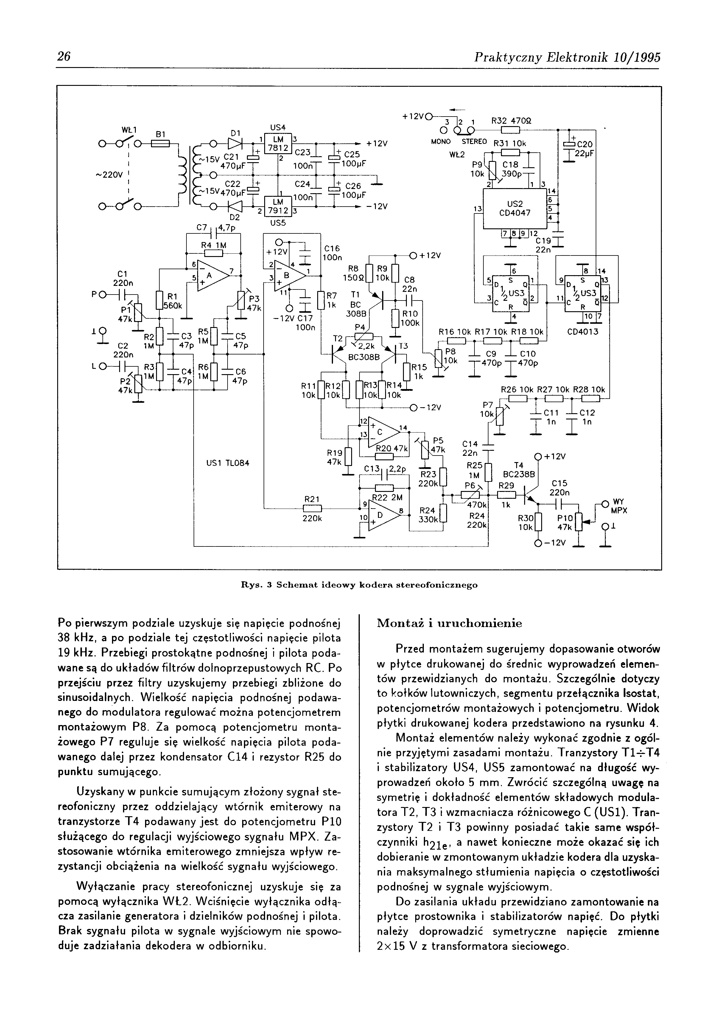

    Szukam schematu kodera stereo dającego sygnał MPX, który podam we wejście generatora FM i będę używał go do naprawy i kontroli głównie polskich radioodbiorników Unitry.
    Wiem, że jest mase projektów, ale szukam czegoś prostego, niedrogiego i parametrami wystarczającego do takich zastosowań.
    Znalazłem coś takiego.
    • Koder stereo - do naprawy polskich radioodbiorników - szukam schematu PE_1995-10 (rowdy)_page-0028.jpg (1.22 MB) Musisz być zalogowany, aby pobrać ten załącznik.
    • Koder stereo - do naprawy polskich radioodbiorników - szukam schematu PE_1995-10 (rowdy)_page-0027.jpg (1.61 MB) Musisz być zalogowany, aby pobrać ten załącznik.
    • Koder stereo - do naprawy polskich radioodbiorników - szukam schematu PE_1995-10 (rowdy)_page-0025.jpg (1.61 MB) Musisz być zalogowany, aby pobrać ten załącznik.
    • Koder stereo - do naprawy polskich radioodbiorników - szukam schematu PE_1995-10 (rowdy)_page-0024.jpg (1.42 MB) Musisz być zalogowany, aby pobrać ten załącznik.
    • Koder stereo - do naprawy polskich radioodbiorników - szukam schematu PE_1995-10 (rowdy)_page-0026.jpg (1.1 MB) Musisz być zalogowany, aby pobrać ten załącznik.

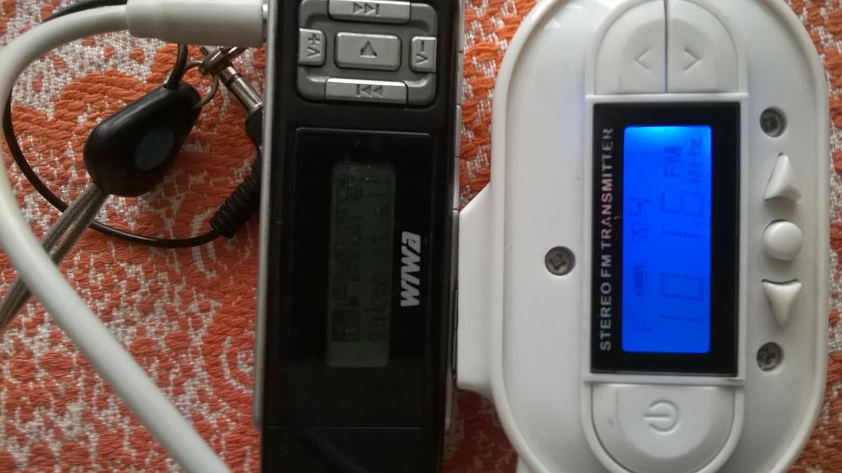

    Podpowiem Ci tak : kupiłem MP -3 i transmiter stereo więcej jak 15 lat temu i nie narzekam.
    Przenośny odtwarzacz MP3 i transmiter FM na pomarańczowym tle.
