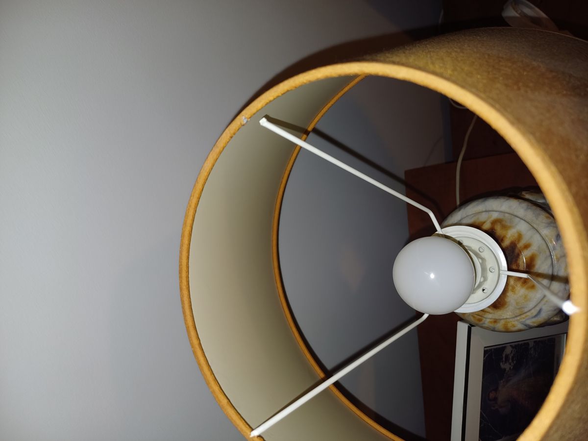

Jak naprawić ułamane ramię w urządzeniu? Czy możliwa jest samodzielna naprawa?

    Patrząc na zdjęcie nie sposób ocenić, z jakiego materiału jest wykonane ramię, a z jakiego obręcz. Czy jest to spawane, zgrzewane, czy w jakiś inny sposób łączone, więc i o poradę trudno.

    Kup klej epoksydowy dwuskładnikowy.
    Żadne spawanie (najpierw trzeba znaleźć masę, a potem nie spalić klosza z materiału).
    Wyjmij wtyczkę lampki z gniazdka.
    wykręć żarówkę,
    odkręć pierścień na cokole gniazda żarówki trzymający klosz
    wyjmij klosz
    obróć go 180st, i tak połóż na czymś twardym i stabilnym
    dognij ułamany fragment to miejsca poprzedniego styku, tak aby bez naprężeń ułamany fragment opierał się o otok klosza,
    przygotuj i zaaplikuj klej, niedużo, byle przykryć wokół miejsce styku (zamiast perfect łączenia na literkę "T", możesz dodać w rogach trochę więcej kleju).
    poczekaj 1h i
    zmontuj wszystko w odwrotnej kolejności.
    Jak naprawiony klosz przeżyje montaż, to przeżyje wszystko.
