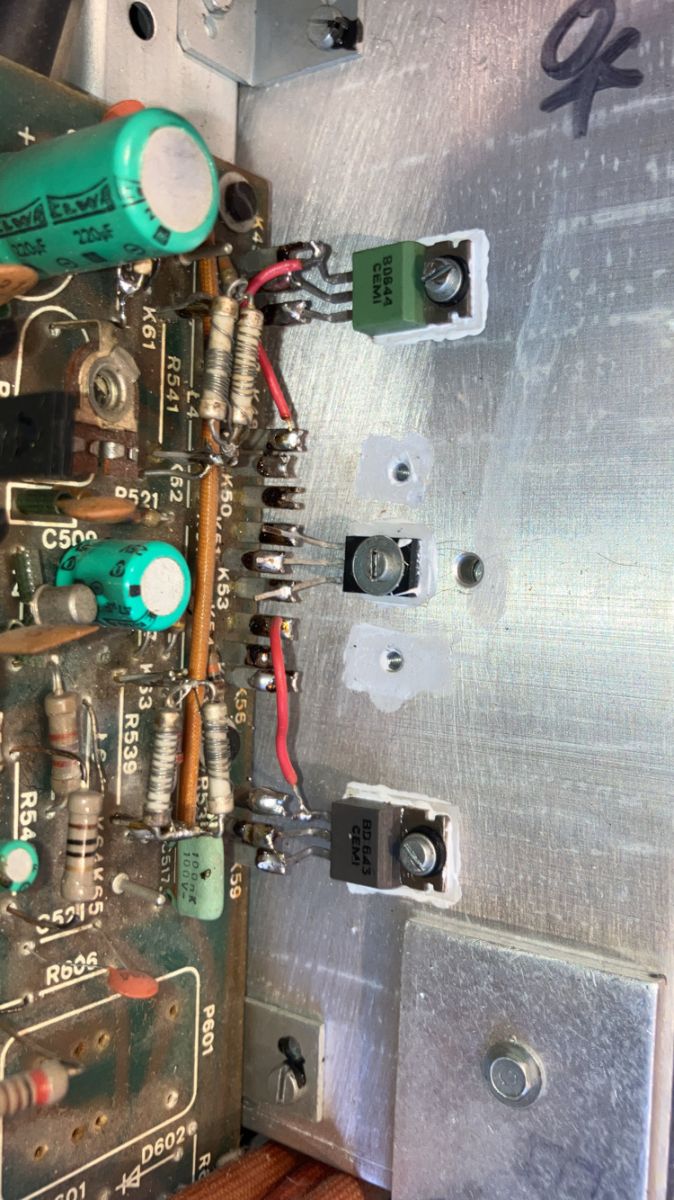

    Witam. Posiadam wzmacniacz Diory WS442 z 89 r. Wszyscy mówią, że ma mocny bas, lecz ja tego za bardzo nie odczuwam. Co może być przyczyną słabego basu? Dodam, że przy 3/4 głośności dźwięk się trochę zniekształca. Tranzystory to BD644 CEMI i BD643 CEMI.
    Wnętrze wzmacniacza Diory WS442 z widocznymi tranzystorami BD644 i BD643 CEMI.

    Masz zmodyfikowany stopień końcowy.

    A te darlingtony to dobre trazystory? Zblizone do oryginalnych/lepsze/gorsze?
    Czyli to wynik koncowek mocy?

    Do zbadania jakości sygnału przydałby się oscyloskop, generator 1kHz można z kompa puścić i oczywiście sztuczne obciążenie.
    na oscyloskopie powinno być widać, co jest nie tak z sygnałem, możliwe, że należało by też skorygować prąd spoczynkowy na obu kanałach, skoro były zastosowane inne tranzystory.
    Ja mam WS-442 i też ponad 20 lat temu wstawiłem tranzystory TOSHIBA (darlingtony, tylko musiałem zmienić rezystory na bazach) gra do dzisiaj, bez żadnych zniekształceń.
    Jak mi padły oryginalne tranzystory BD, to poszedłem do sklepu który również prowadzi serwis RTV i jak powiedziałem, że chce nowy komplet tranzystorów oryginalnych, to koleś powiedział, że mi sprzeda oryginalne tranzystory TOSHIBA i jakie mam rezystory wstawić, i że będę zadowolony i już się nie spalą, no i fakt wzmacniacz nie raz był mocno rozgrzany i zero problemów. Jest to moim zdaniem bardziej bezpieczne ze względu na mniejsze prawdopodobieństwo uszkodzenia i spalenia głośników w kolumnach. Ale jest jedna zasada, trzeba to wykonać z głową i wszystko poustawiać, tak żeby to działało prawidłowo. To jest tylko moja opinia, do której nikt nie musi się opierać.
    W twoim egzemplarzu musi być coś namieszane, ale dojść co i jak, to w cholerę roboty, bo trzeba by ze schematem patrzeć co jest inaczej, niż w oryginale. Pozdrawiam

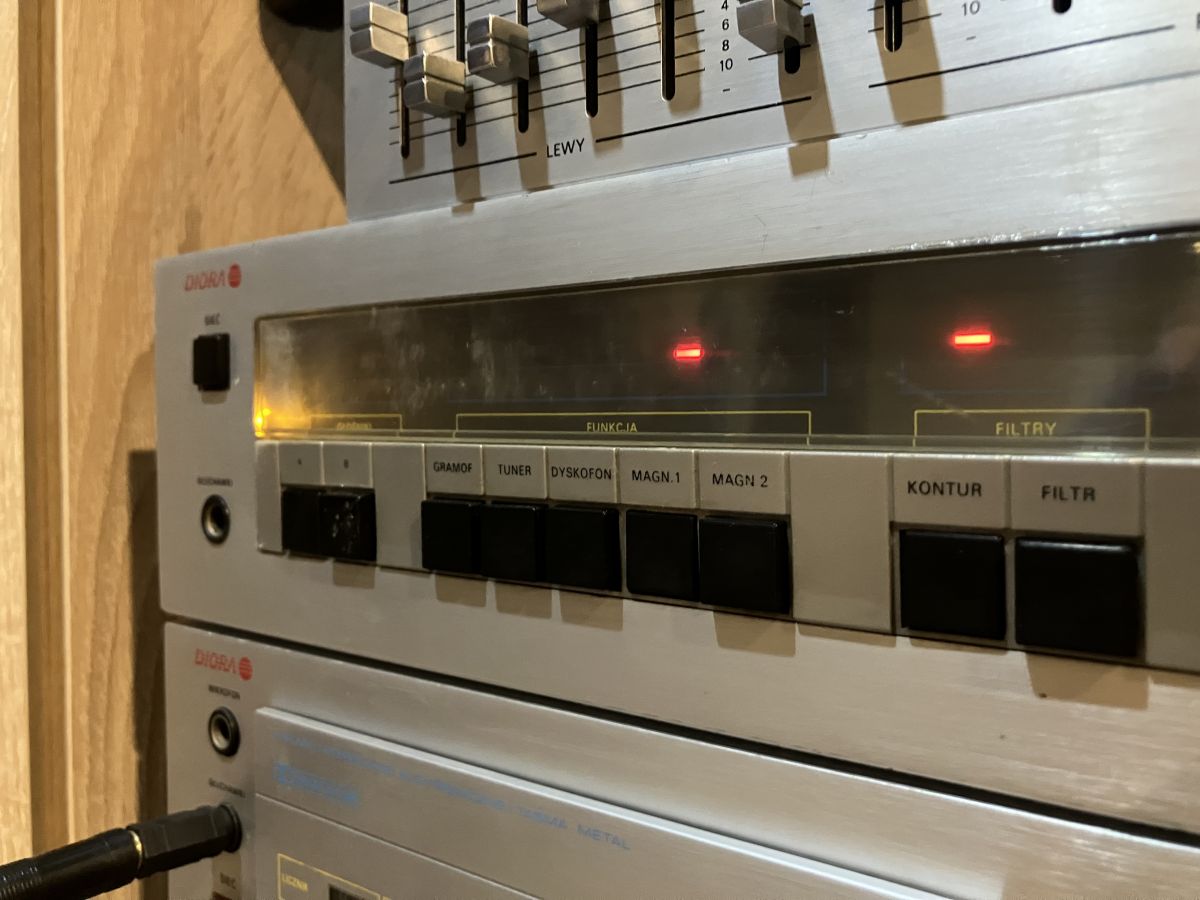

    Co pokazują diodowe wskaźniki kiedy pojawiają sie zniekształcenia?
  • #11 21381798
    Exotix22
    Poziom 4  
    Posty: 48
    Kolumny Unitra ZG-486. Probowalem nagrac, lecz na nagraniu nie ma zadnej roznicy (wina mikrofonu). Znieksztalcenia sa w obu kanalach. Jak LEKKO zapala sie czerwone diody we wzmaku, to sa te znieksztalcenia. Brzmia one tak, ze wysokie tony stają się „przytlumione”. Ogolnie dzwiek robi sie taki nieczysty. A jak zapala sie MOCNO czerwone diody (tak ze beda sie swiecic praktycznie nieustannie) to wtedy jest przester razem z tymi znieksztalceniami.

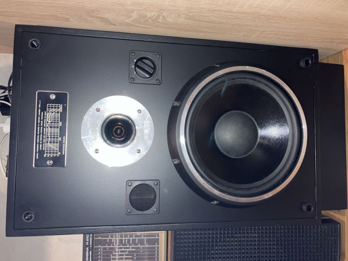

    Jaki jest stan piankowych zawieszeń głośników niskotonowych?
    Wydaje się to normalne że wzmacniacz jest przesterowany kiedy palą się czerwone diody.

    >>21381841 Glosniki maja wymienione zawieszenie na gumowe. Pod innym wzmacniaczem podczas odsluchu u poprzedniego wlasciciela graly swietnie , bylo zero przesterow dobry bass. A propo tych diód co pisales ze to normalne przy czerwonych to widzialem wiele filmikow jak ludzie katują ten wzmacniacz na czerwonych diodach i gra dobrze wiec sam juz nie wiem czego to wina i czy to normalne😞. Ps dzieki za zaangażowanie

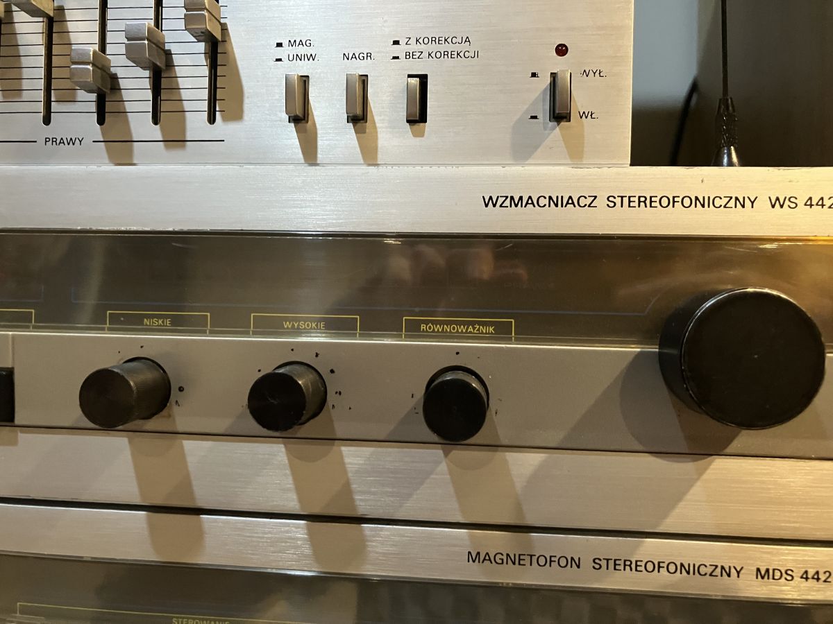

    Pokaż zdjęcie frontu wzmacniacza jak masz ustawione regultory/przełączniki, przy których pojawiają się zniekształcenia.
  • #17 21382009
    Exotix22
    Poziom 4  
    Posty: 48
    >>21381877 Wzmacniacz gra na jednej parze kolumn A, mam włączony kontur, lecz bez niego też są zniekształcenia i przester, mam ustawiony bas na przedostatni poziom (kropkę), tony wysokie mam na przedprzedostatni poziom, i balans na 0.

    >>21381930 Czemu za małe? Mają 60 lub 40 W, duża, porządna skrzynia, wzmacniacz ma 35 W, a przester i zniekształcenia i tak są

    Po pierwsze, ustaw najpierw regulatory niskich i wysokich tonów na zero (czyli w ich środkowych położeniach), odłącz equalizer i wtedy sprawdź jak gra. Będzie brakowało Ci basu, czy sopranu to trochę dodaj w/w regulatorami.
    Po drugie, przy niewielkiej głośności wyłącz kontur, a potem ponownie włącz i zaobserwuj, co daje ten filtr.
    Piszę to, bo mam wrażenie, choć na tym zdjęciu tego nie widać (jest za ciemne), że masz bas i sopran przekręcony na maksimum w prawo...
  • #22 21382386
    Exotix22
    Poziom 4  
    Posty: 48
    >>21382361 Już ustawiłem na zero. Było lepiej, bo zniekształcenia i przester były na większej głośności, ale wciąż były. Equalizer mam odłączony cały czas. Basu ogólnie mi brakuje w tym wzmaku. Wszyscy mówią, że WS daje mocny bas, lecz wg mnie czegoś u mnie brakuje, ale najbardziej mnie zastanawiają te zniekształcenia i przester, o których jest mowa od początku. Kontur też włączałem i wyłączałem. Kontur jak kontur - podbija bas i wysokie tony i wycina średnie. A regulatory basu/sopranu nie są na maxa, tylko się tak wydaje na zdjęciu, bo gałki nie mają tych „kresek” wyznaczających poziom położenia, lecz wiem, w którym położeniu się znajdują :)

    Z tego filmu nic nie wynika. Podłącz inne, porządne kolumny, bo te są tak przerobione, że nie wiadomo jaka jest ich rzeczywista charakterystyka. Widzę, że oczekujesz od tych kolumn "drżenia szklanek w szafie". Z tych kolumn tego nie uzyskasz. Dla mnie one pobukują bliżej nieokreślonym basem.
