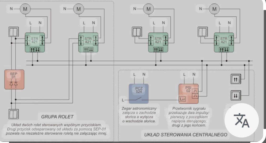

    Witam jestem młodym uczącym się dopiero elektrykiem. Mam problem z roletami zasilanie do nich puściłem przewodem 3x1.5 bo miało być tylko sterowanie nimi tylko z danych pokoi. Problem teraz jest taki, że inwestorka chce mieć sterowanie wszystkimi roletami w wiatrołapie czyli mi braknie 2 przewodów od silnika od góra dół i czy jest na to inne rozwiązanie żeby nie puszczać dodatkowo 2 przewodów.

    Schemat elektryczny podłączenia grupy rolet i układu sterowania centralnego.
    To ma być takie podłączenie jak na schemacie.

    Skoro ma być tak, jak na rysunku, to musisz mieć cztery przewody, nie trzy. Z trzema, to tylko silniki radiowe. Te rolety już są, czy dopiero będą zamawiane?

    Przy zwykłych silnikach (a pewnie takie są), muszą być cztery przewody:
    - L góra
    - L dół
    - N
    -PE.
    Jak masz trzy przewody, to przy każdej rolecie musisz dać jakiś sterownik bezprzewodowy i do tego centralkę. Albo zmienić przewody.

    Więc sam widzisz, że trzy przewody nie wystarczą.

    Najlepiej będzie wymienić przewód na 5 × 1,5 i najpewniejsze

    Potrzeba i wystarcza, aby dla każdej rolety dodać sterownik radiowy, może być z przyciskami. W wiatrołapie umieszczamy pilot do sterowników. To optymalne rozwiązanie. Pozwala użyć większej liczby pilotów, a rolety łączyć w grupy.
