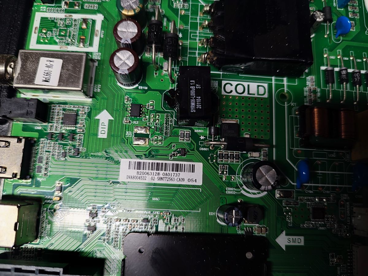

    Witam. Telewizor Manta 32LHS89T, płyta główna 02 SHNT72563-CA09, TV nie reaguje na pilota, pali się tylko czerwona dioda standby. Na płycie nie widzę żadnych "spuchniętych kondensatorów" w zasilaczu. Co może być przyczyną uszkodzenia?
    Proszę o odpowiedź.

    Pewnie software...

    Ktoś by miał do tego modelu software?
  • #4 21383255

    Wersja V1, V2 czy V3?

    Gdzie mogę znaleźć wersję? Mam tylko tyle na chwilę obecną.
    Zbliżenie na płytę główną urządzenia elektronicznego z widocznymi komponentami i oznaczeniem COLD.

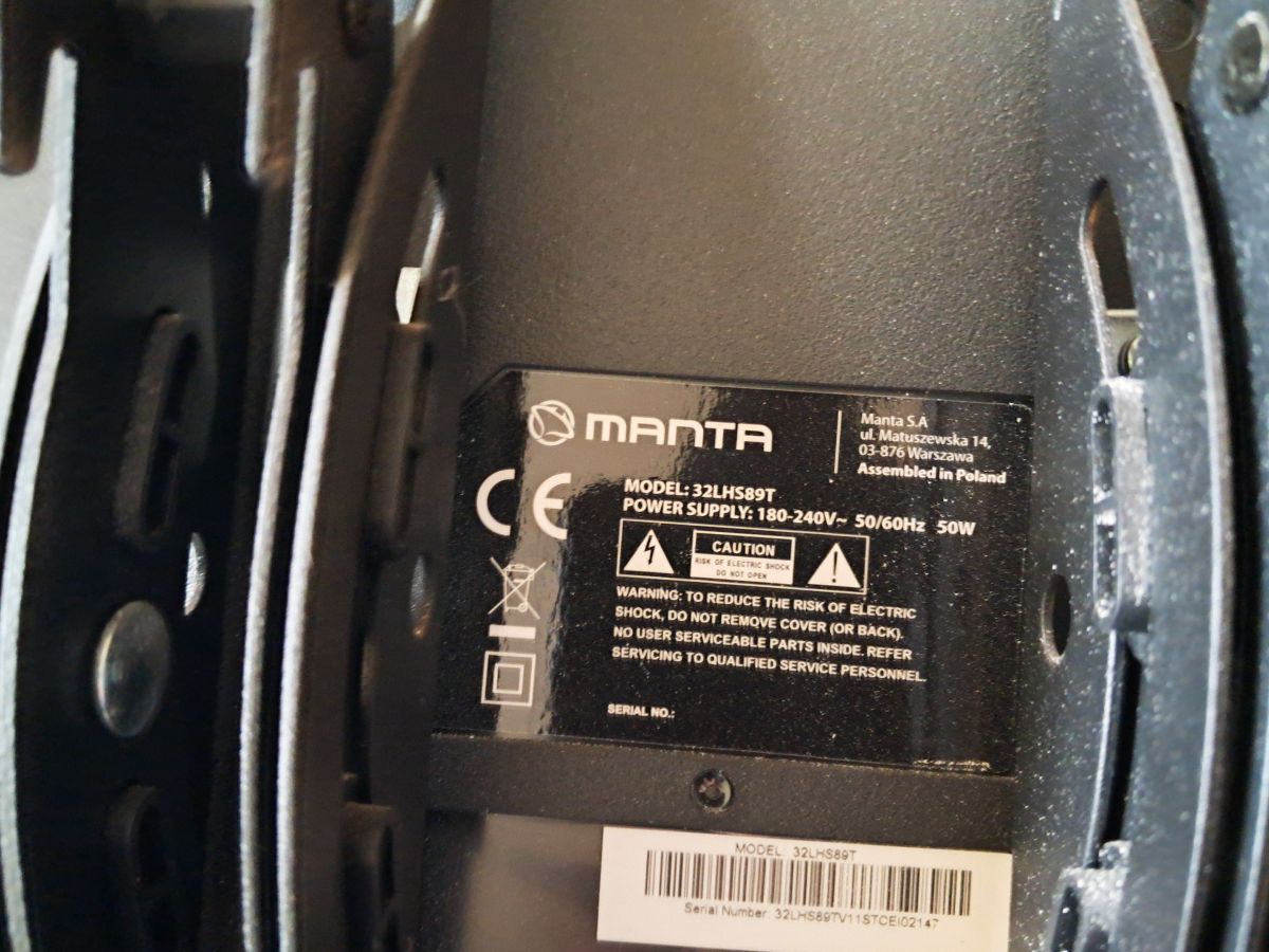

    Na deklu zazwyczaj. Pokaż zdjęcie tabliczki.

    Tabliczka znamionowa na urządzeniu Manta model 32LHS89T.

    Masz wersję V1. Oprogramowanie dostępne tutaj:https://software.manta.com.pl/?dir=Software/SOFTWARE%20TV/32LHS89Tv1%20v2 Pobierz i próbuj.
