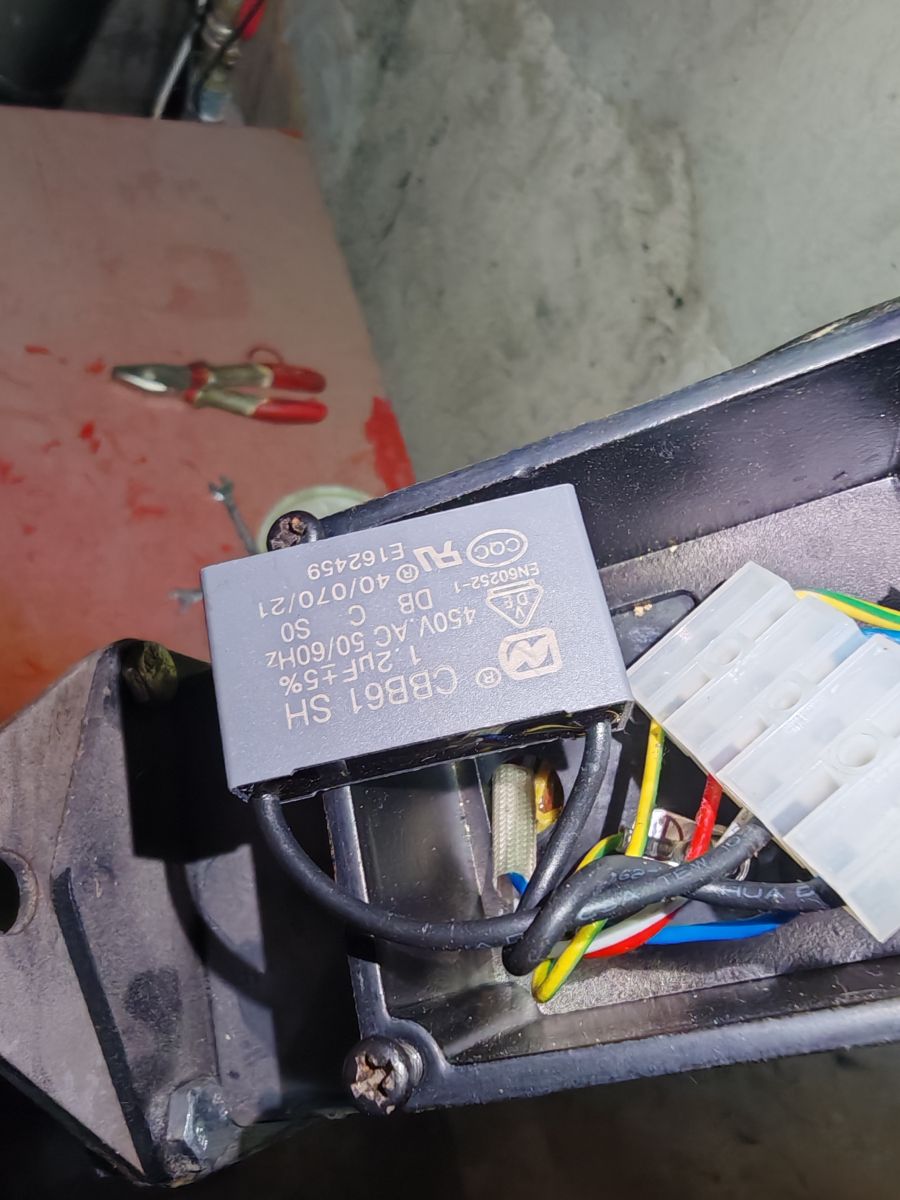

    Posiadam taki kondensator przy silniku podającym pellet do pieca, mam pytanie, na jaki inny mógłbym go zamienić o dłuższej żywotności. Kondensator silnika zmywarki pieca Kotłospaw. W serwisie chcą 50 zł, a wytrzymuje rok-dwa.
    Kondensator oznaczony jako CBB61 SH, 450V AC/50Hz, 1,5µF ±5%, na tle metalowej obudowy z kablami.

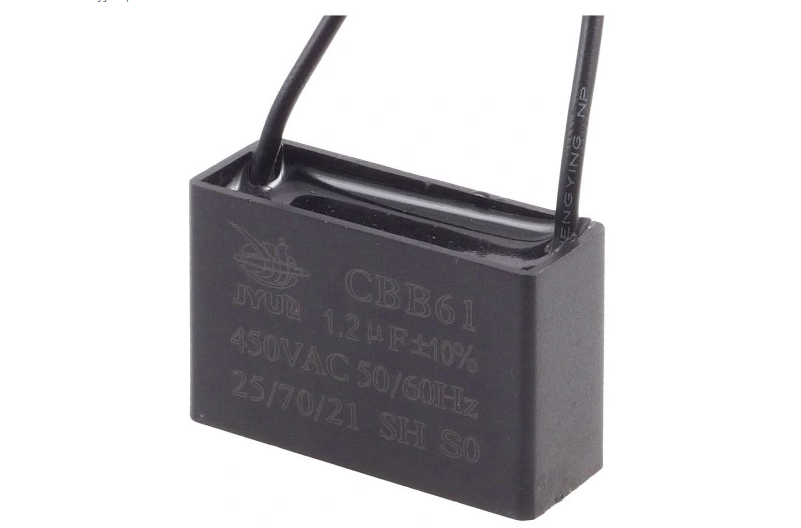

    Tu masz za ułamek ceny, możesz kupić na próbę. Link

    Żeby był trwały możesz połączyć cztery szeregowo-równolegle.

    kupiłem ten z allegro za 3,50 zł, działa bez zarzutu, niestety nie ma tam miejsca, żeby coś więcej wcisnąć.
    Kondensator CBB61 z przewodami wystającymi z obudowy.
