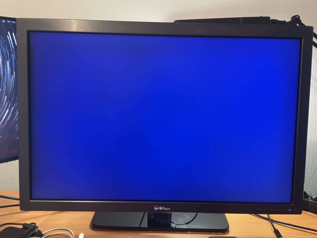

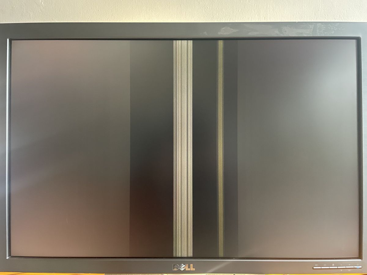

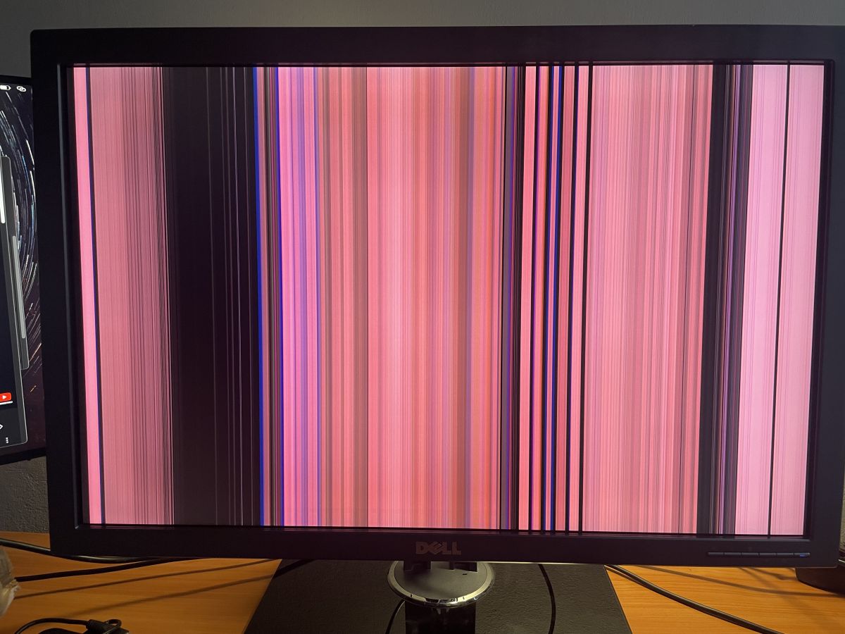

    Monitor leciwy, pracował normalnie aż nagl na obrazie pokazały się kolorowe pionowe pasy, brak obrazu, po odłączeniu od komputera to samo - menu ekranowe nie pojawia sie.
    Czy to jest objawa tego że pdła matryca, czy może jakaś taśma, kontroler na płycie?
    Monitor Dell wyświetlający niebieski ekran.
    Monitor Dell z kolorowymi pionowymi pasami na ekranie
    Dell wpf3008 z kolorowymi pionowymi pasami na ekranie.

    Zapewne padła matryca LM300WQ5-SL.. ?
    Małe szanse ,że uszkodzony T-con (płytka pomiędzy matryca , a płytą gł. (main))

    Wymiana matrycy raczej mało opłacalna - sam monitor już ma znikomą wartość :)
    Dzisiaj już pasów nie ma - po prostu jest czarny ekran ;)

    Widocznie padła matryca " na Amen"
