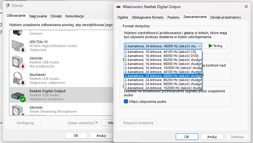

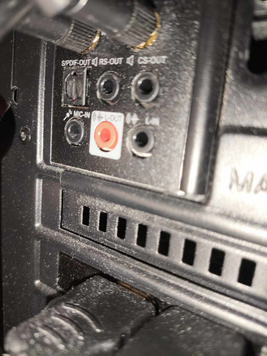

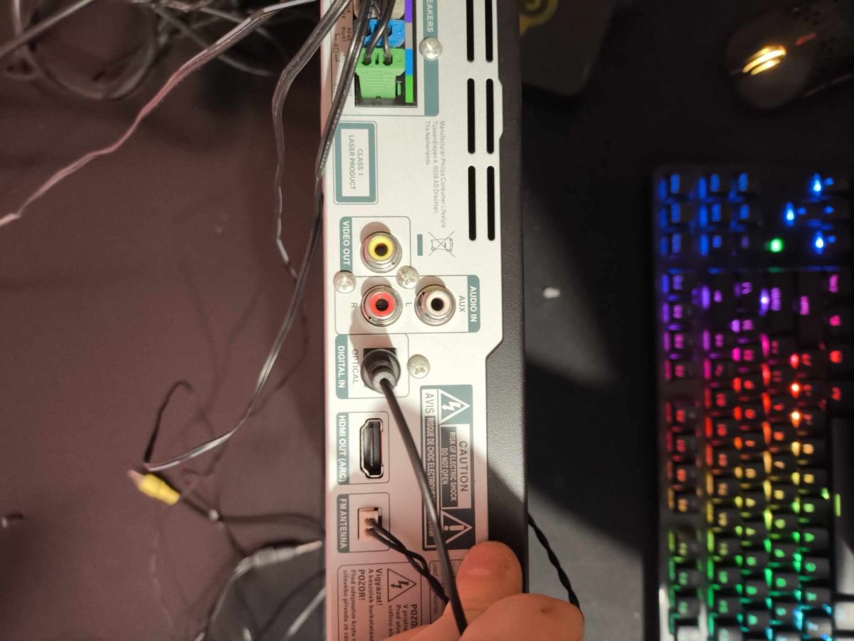

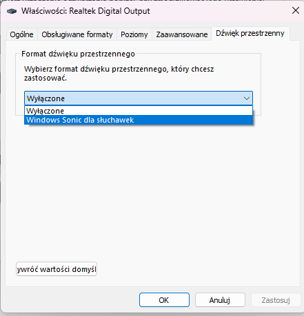

    Witam, generalnie ostatnio odkopałem moją starą wieżę, która obsługuje audio 5.1, więc chciałem podpiąć ją do komputera, aby posłuchać sobie muzyki. Podpiąłem ją przez złącze optyczne, ale niestety pokazuje się tylko 2-kanałowe audio, jak i działa tylko centralny i lewy głośnik oraz subwoofer. Czy istnieje jakaś opcja, jakby to naprawić albo podłączyć to jakoś inaczej do komputera? Z góry dziękuję za pomoc.
    Zbliżenie panelu tylnego wieży audio z różnymi złączami.
    Tył wieży audio z podłączonymi kablami.
    Zrzut ekranu ustawień audio komputera z zaznaczoną opcją wyjścia Realtek Digital Output.

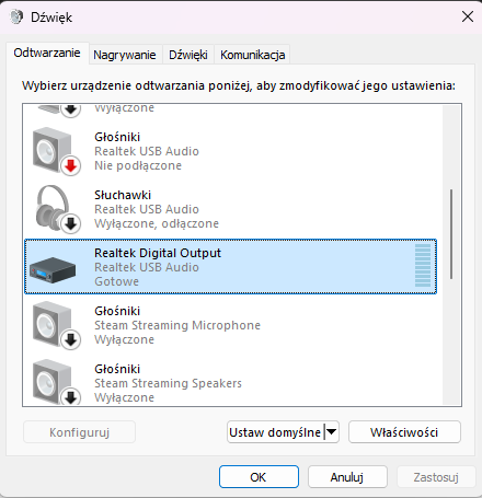

    >>21382564
    Jedyne co mam po włączeniu tego, i tak nie mogę wybrać dźwięku 5.1.
    Menu ustawień Realtek Digital Output z opcjami dźwięku przestrzennego.

    A czy była próba przesłania dźwięku 5.1 dts lub dolby digital?
    Te formaty obsługuje?
    Ten dźwięk 5.1 jest kodowany i tylko taki może przejsc przez wyjście optyczne, jeżeli nie jest to 5.1 tylko np z mp3 to będzie tylko w stereo

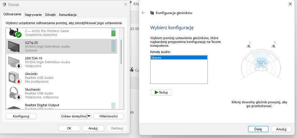

    Niestety brak postępu. Bo albo nie mogłem wejść w zakładkę konfiguruj, jak w przypadku wejścia optycznego. Ale jak spróbowałem AUX podpiąć do monitora z wieży, to co prawda mogę wejść w zakładkę konfiguruj, ale jest tam tylko opcja stereo. Spróbowałem zainstalować jeszcze sterowniki, też to nic nie zmieniło
    Zrzut ekranu z ustawień dźwięku w systemie Windows.
    Zrzut ekranu z ustawień dźwięku w systemie Windows, pokazujący listę urządzeń audio i konfigurację kanałów.

    znalazłem jeszcze kabel aux (biały i czerwony kończący się jackiem) i myślałem że dam go na tylni panel ale jak widzę to potrzebował bym dwóch kabli jack?
    Tylny panel komputera z różnorodnymi portami audio i podpisami, w tym SPDIF-OUT, RS-OUT, CS-OUT, MIC-IN, L-OUT, L-IN.

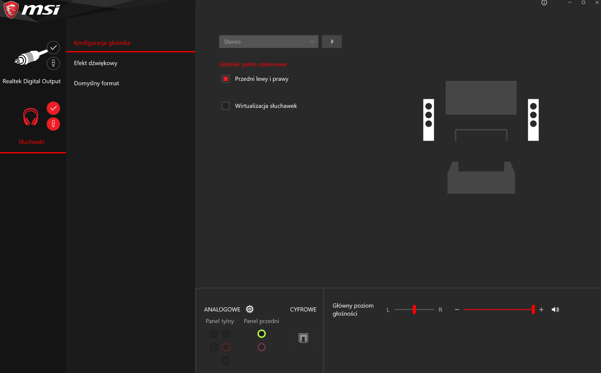

    więc zrezygnowany podpiąłem to do jacka na przednim panelu lecz tak jak myślałem bo w końcu to do słuchawek komputer wykrył to jako "słuchawki" i do wyboru mam tylko stereo
    Interfejs programu do zarządzania dźwiękiem w komputerze z podłączonymi słuchawkami.
    lecz pojawiła sie opcja której wcześniej nigdzie nie było czyli to co widać na obrazku nie wiem czy może to coś zmieni ale to jedyne co jeszcze wykombinowałem
