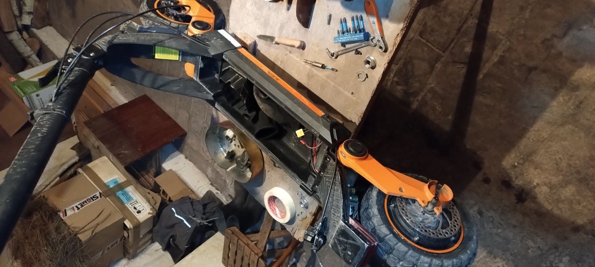

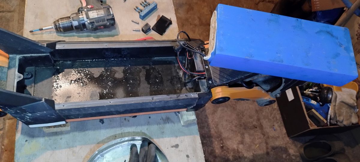

    Kukirin g3. Przestał działać
    Zaczęło się wczoraj. Podczas próby ruszania silnik załączał się zrywami tak jakby coś go blokowało. Pomogła zmiana ustawienia 'zero start'.

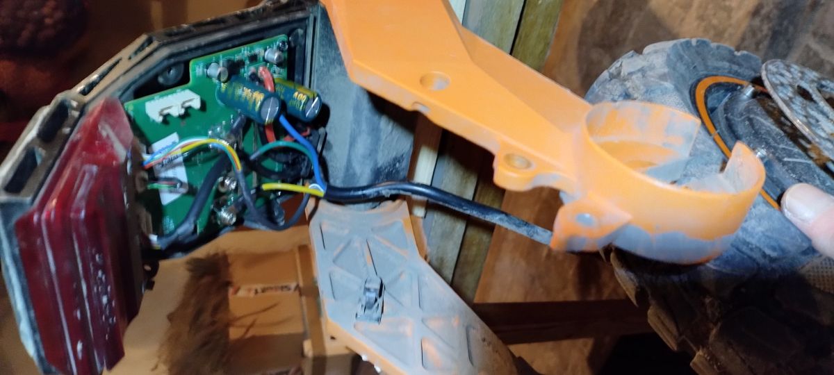

    Wieczorem wracając z krótkiej przejażdżki zauważyłem , że prawy tylny kierunkowskaz pomimo tego że nie był załączony świeci się, mruga itp
    Kolejna rzecz, dosłownie przed chwilą podczas jazdy kilka razy rozłączył mi się silnik (tak jakbym nacisnął hamulec) no i ostatecznie brak jakiejkolwiek reakcji silnika na manetkę gazu.

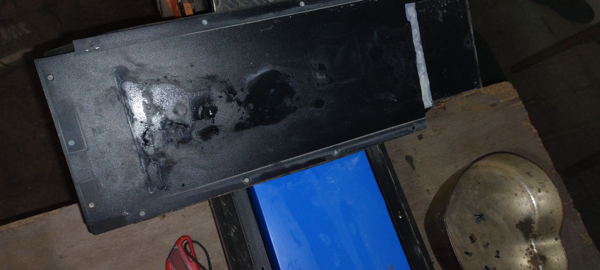

    Rozebrałem dek. Było trochę wilgoci ale bateria jest sucha. Raz już wymieniałem kontroler bo upaliłem mosfety i obawiam się , że znów padł choć symptomy są zgoła inne. Nie mam pojęcia co się stało.
    Pomóżcie, proszę
    Odpowiedziałeś sam sobie.
