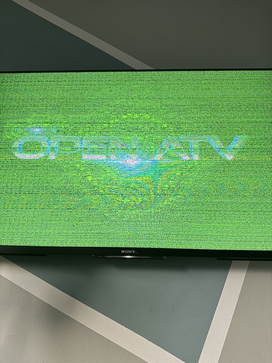

    Przy włączaniu dekodera VU+ solo 4K logo OPEN ATV jest jakby całe kropkowane w kolorze zielonym. Po załadowaniu się nic więcej się nie pojawia, żadne menu i nic innego, po omacku włączając film leci też w podobnym stylu jak logo, tylko że miga. Wymiana przewodu HDMI nie pomogła. Zmiana gniazda w telewizorze także nie pomogła. TV Sony, modelu nie pamiętam, ma ok. 10 lat. Znalazłem w Wawie jedną osobę, która przez telefon stwierdziła, że gniazdo HDMI samo z siebie się nie mogło uszkodzić i że jest to najpewniej awaria grafiki, nieopłacalna do naprawy, i poleciła kupno nowego sprzętu. Szukam tutaj kogoś, kto miał podobny problem bądź zna się na takim sprzęcie albo zna dobry serwis Warszawa-Wołomin.
    Logo OPEN ATV na ekranie telewizora jest zniekształcone i wyświetlane w zielonych kropkach.

    A nie wpadłeś na pomysł aby podłączyć pod inne HDMI?
    A TV nie ma modelu?

    Edytowałem post. Zmiana gniazda nie pomogła, modelu TV nie pamiętam. Wgranie nowego oprogramowania w dekoderze także nie pomogło.

    Podłącz inne urządzenie pod to samo HDMI i się wyjaśni czy dekoder czy TV.

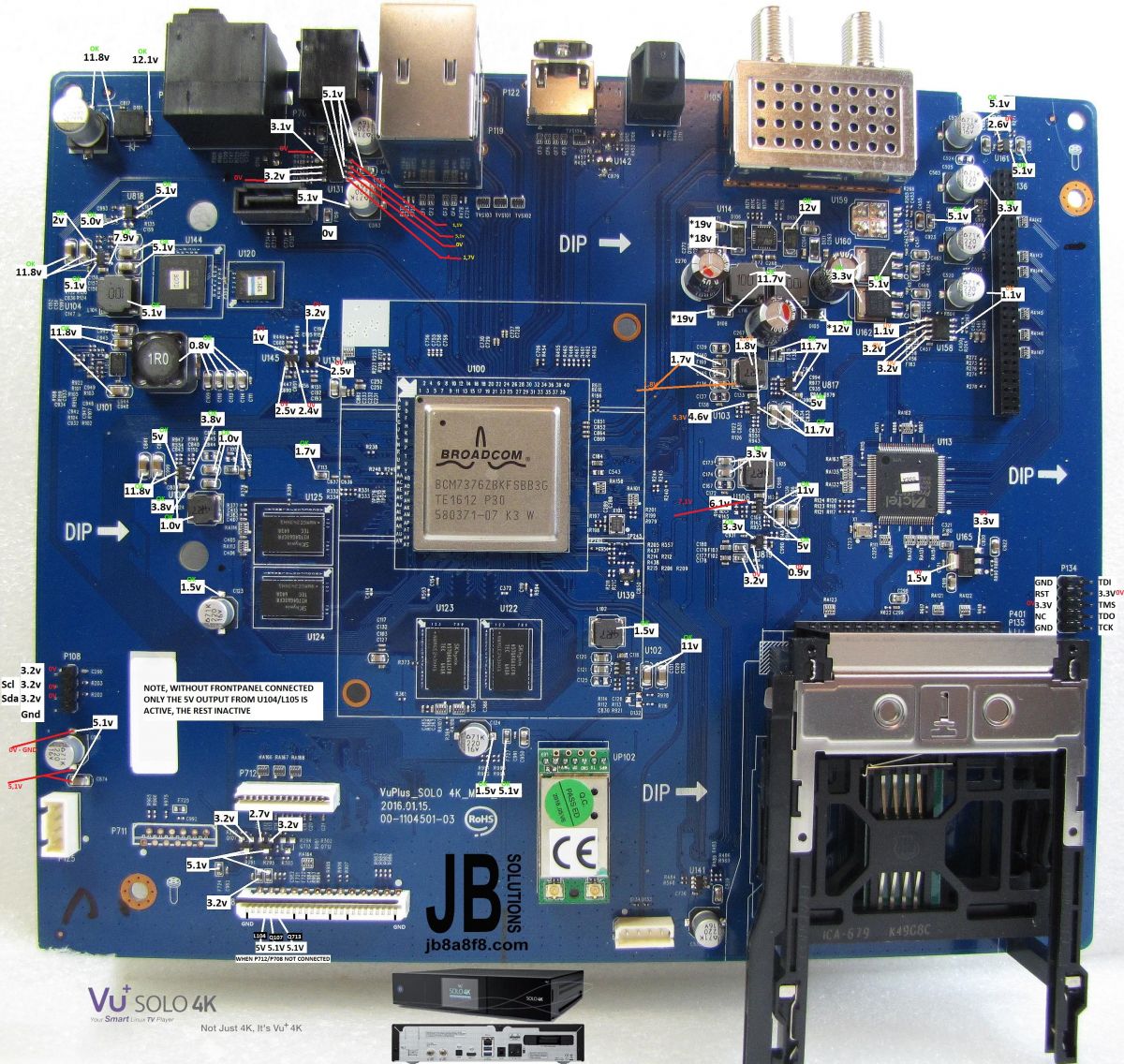

    Wyjście LCD nie ma nic wspólnego z wyjściem HDMI to różne układy i inne sygnały. Uszkodzenie związane z wyjściem HDMI zwykle jest w procesorze co na dzień dzisiejszy w prawie zabytkowym już tunerze wydaje się zbyt drogie do naprawy z powodu kosztów diagnostyki i wymiany układu.
    Da Vu+ zielony LCD to zwykle objaw problemów z zasilaniem.
    Należy najpierw sprawdzić napięcia układów zasilania dla panelu LCD ( lewy dolny róg zdjęcia ).
    Poza tym dodatkowo wszystkie inne napięcia na płycie 3/5 V i napięcia 12V układów zasilania.
    Zdjęcie płyty głównej tunera Vu+ Solo 4K z oznaczeniami różnych napięć. Tu w lepszej rozdzielczości: https://jb8a8f8.com/support/index.php?attachm...vuplussolo4k-dc-voltage-measurements-jpg.921/
    Co do działania wystarczy sprawdzić na kompie czy telefonie działanie streamingu z tunera przez webif albo aplikacje.
    W przypadku uszkodzenia multiplexera tylko taka opcja używania tunera pozostaje. Jeśli to tylko problem z układami zasilania znalezienie uszkodzenia w torze zasilania powinno pomóc.

    Broadcomy są raczej głupoodporne na działalność użytkownika jak i większe problemy z zasilaniem, zwykle uszkodzeniu może ulec jeden z modułów tu akurat odpowiedzialny za HDMI wyjście a reszta jest sprawna cały czas. Tuner raczej działa i pozwala na normalne użytkowanie go poza obrazem z HDMI no i tym feralnym zielonym LCD.
    Problem z zielonym ekranem LCD miałem często tez w Uno 4KSE, z początku winny był tylko uszkodzony zasilacz tunera, potem nawalił układ stabilizatora w tunerze.
    Zapomniałem o jednej jeszcze możliwości, wymianie zasilacza. Może jednak on stwarza tylko problemy.
    Sam mam 2x Vu+ teraz w domu, żaden nie jest nawet podpięty pod TV i wszystko działa przez LAN, w TV, telefonie czy boxach aplikacja dream Player a na kompie można oglądać przez VLC.
    Kupno używanego Solo 4K to pewnie ok 800-1000 zł jeśli w ogóle taki znajdzie, naprawa też powinna zamknąć się w tych granicach jeśli to chipset główny , a za połowę ceny można przeprowadzić diagnozę usterki i naprawić jeśli to tylko układy zasilania.

    Dekoder trafił do serwisu, uszkodzony procesor.
