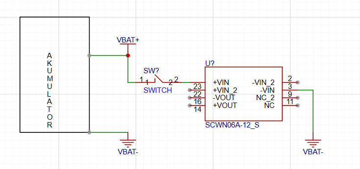

    Buduję układ, który będzie zasilany z akumulatora 36-42 V.
    W układzie wykorzystuję przetwornicę o prądzie 1 A i zastanawiam się nad tym, jak odłączyć napięcie akumulatora od przetwornicy, żeby wyłączyć urządzenie.
    Chcę całkowicie odciąć zasilanie z akumulatora, żeby nie był drenowany przez jakiś prąd.
    Zastanawiam się czy zastosować zwykły włącznik kołyskowy ON/OFF, czy szukać jakiegoś bardziej wyrafinowanego rozwiązania wykorzystującego tranzystor lub coś innego.
    Schemat układu z akumulatorem, przetwornicą i przełącznikiem. ?
    Czym się kierować przy wyborze danego rozwiązania?
    Będę bardzo wdzięczny za pomoc!

    #2 21386047
    kindlar
    Posty: 7820
    Pomógł: 912
    Ocena: 1603
    Sam chyba wiesz najlepiej, czy układ ma się automatycznie włączać i wyłączać w określonych warunkach, czy być włączany ręcznie.
    Gdy już zdecydujesz, dobierzesz rozwiązanie.
    Urządzenie będzie wyłączane ręcznie, ale nie wiem, czy tak jak w schemacie wstawić przycisk w linię zasilania (czym się kierować w przypadku wyboru przycisku dla prądu stałego), czy wstawić go w układ z tranzystorem, który będzie działał jako klucz dla zasilania?

    #4 21386134
    cirrostrato
    Posty: 4842
    Pomógł: 283
    Ocena: 940
    Po co chcesz komplikować proste zadania, daj pstryczek i po sprawie.
    No jasne, jeśli nie ma potrzeby, to nie będę utrudniał sobie życia.
    Natomiast jeszcze jedno - niektóre przyciski mają napisane, na jaki są prąd/napięcie AC i DC, a ja akurat wybrałem taki, który nie ma napisane nic o prądzie DC:
    https://www.tme.eu/pl/details/r13112a02bb2/przelaczniki-typu-rocker/sci/r13-112a-02-bb-2d/
    Natomiast mam podane, że rezystancja wynosi 50 mΩ, więc dla prądu pobieranego przez przetwornicę - 300 mA moc na przełączniku wyniesie P = 0,0045 W - uważam, że to nie jest żadne zagrożenie dla tego przycisku - czy słusznie?
